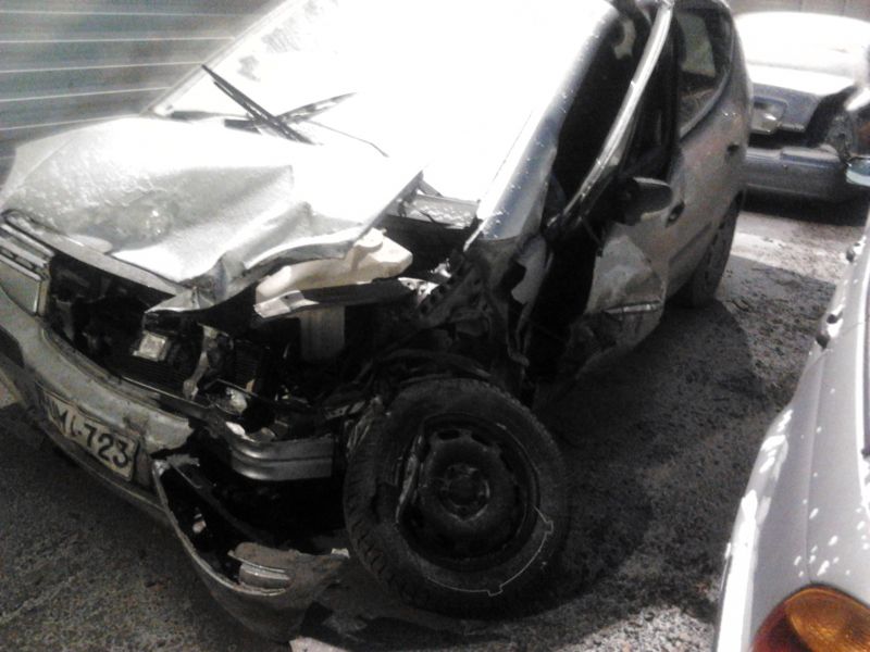

Moi ihan hyvhän toi A.mallikin on ite ajoin sillä yli 200tuhatta km ja uutena ostin. Ainut isoin remontti siihen oli laturin vaihto se kun on vesijäähdyteinen ei meinanu mistään saaha sitä. No 1vko sitä metsästettiin vaikka mistä sitten se oli pakko tilata saksasta uutena tosin kallis.
A-mersun + korkea mahtuu pitempikin kuski ei ota nuppi kattoon.
+ polttoainekulutus tosi pihi 4,7 litraa sadalle
+ tilaihme mahtuu tavaraa tosi paljon enemmän kuin c-sedaniin sekin testattu kaverin kanssa.
+ suhkot turvallinen en tiedä fiiatista kun en yhtään ole sellaista omistanu mutta nokkakolarissa olin ja 70-80 oli nopeutta tollasta jälkeä tuli mustelmia ja vasenolkapää kipeä vieläkin.
