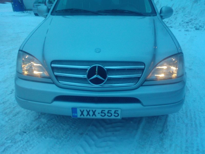

Ajattelin päivittää vähän hopeisen w163:n lookkia (vm.99) uudella maskilla. Nykyinen maski on täysin musta, hunajakennoinen kromisella tähdellä.
http://www.uk-tuning.com/catalog/ML-0019-B-300.jpg
Hetken selattuani ebaytä huomasin että lähes kaikki tarjolla olevat päivitykset olivat w164 kopioita ja mielestäni ihan liian paljon bling bling tyyppisiä, ehkä jotenkin naurettavan prameita w163 keulalle..
http://data.motor-talk.de/data/gallerie ... 733434.JPG
Sitten bongasin W163 55 AMG etumaskin(kai?), joka on muodoltaan täysin sama, mutta hopea + kromi yhdistelmällä, ja olin myytyä miestä.
http://img223.imageshack.us/img223/1927/outside35ss.jpg
Isolla rahalla tuollaisen varmaan saa jostain tilattua, mutta mitäpä jos nykyisen maskin maalaisi hopeiseksi ja kyhäisi nuo kromiset poikkilistat 3M teipillisestä krominauhasta? Kestääköhän nuo nauhat käyttöä vai pitääköhän ne uusia puolivuosittain / aina autopesun jälkeen?
Viestit: 7250
Minä tuunasin möllin maskin noin. Halppisroina kaupasta löyty tuollasta leveää "krominauhaa" jota liimailin maskin vaaka ripoihin. :shock:
On nuo tuossa reilun puolivuotta olleet eivätkä ole vielä menneet miksikään.
Kyllä tuo ainakin omaan silmään soppii huomattavasti paremmin kuin perus täysmusta maski.

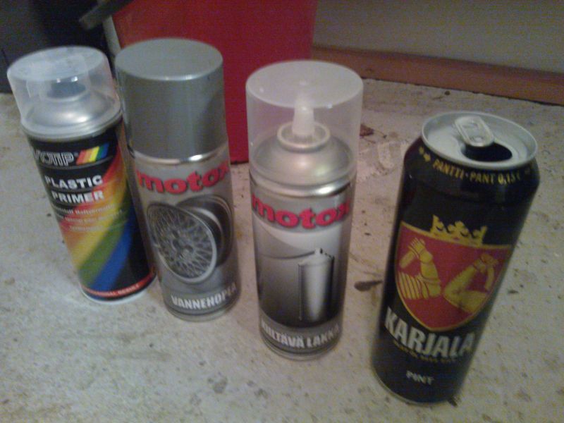

Tilasin vastaavanlaista krominauhaa ja huomenna hakemaan muutama purkki kalikalia maalausta varten. Kannattaakohan tuollaiseen muoviosaan vetää primerin ja värin lisäksi jokin (kiiltävä?) lakkakerros päälle?
Viestit: 7250
Eipä siitä haittaakaan ole.

Primeri, maali, lakka ja motivaattori
Alussa:
..ja lopussa
Väriä olisi voinut pistää toisenkin kerroksen mutta maltti ei riittänyt. Lakkaa laitoin sitten tuplasti. Alkuviikosta kromilistat paikalleen ja palaset yhteen. Nuo kennojen liitännät oli osaksi sulatettu tuohon maskin runkopalaan joten pitää kuumaliimalla / epoksilla vähän kikkailla kun kokoaa.

Lopputulos näyttää ainakin omaan silmään mukavalta. Pesullakin piti käydän kun plussakelit näyttää olevan vähäksi aikaa ohi. Vähän kahden vaiheilla vielä että maalaisiko myös tuon alaritilän hopeiseksi. Posti toi myös kromiset ovenkahvat. Tosin niiden asentamiseen pitäänee odottaa kesää tai lämmintä tallia.
