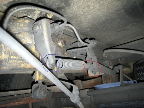

Laittelen tässä omaa kaappia ajokuntoon ja pitäisi laittaa kuormantunnistusventtiilisysteemi läjään ja ongelma on se, että systeemi on ollut purettuna jo varmaan pari vuotta ja en enää muistanut miten se kasataan. Löysin onneksi kuvan
, mutta kuvasta ei selviä mihin
tulee.
En ihan tarkkaan itekkään enään muista, mutta semmonen muistikuva on että tuon näköinen kilke on kuvassa punaisella piirretty....tai sinisellä.
Jostakin maailman pimeimmästä paikasta mulle jääny semmonen mielikuva että sinne kuuluu.....tai sitte ei kuulu joukkoon ollenkaan.......ainakaan tuon värisenä :lol:

Viesti Kirjoittaja Unstedystan »
Joo tuohon punaisen kohdalle se tosiaan kävisi ja jotenkin olisi fiilis, että siinä se oli alunperin. Ei sillä tosin ole tuossa kohden mitään virkaa.
No olkoon nyt siellä, teki sitten mitä hyvänsä.
Jotakin se säätää.......tai on säätämäti, muistaakseni jarruvoimaa tasasesti, sitä en tiedä pitikö se laittaa joku pulttiki siihe vai riittikö että liikkuu vapaasti...jovillahan pitäis olla samanmoinen systeemi.....siitähän sen näkis...minä ku en jaksa muistaa...yli 20 vuotta aikaa ku viimeks oon 2-300 sarjalaisen alla käyny :oops:
Unstedystan
Viestit: 9
Liittynyt: 31.10.2010 13:52
Siis tuo systeemihän kuristaa jarrunesteen virtausta jos autossa ei ole kuormaa, mutta mietin vain, että mitä virkaa tuolla yhdellä raudalla on kun siitä ei ole mitään yhteyttä tuohon vipusysteemiin. No eipä sillä loppujen lopuksi ole mitään väliä.
...Vai olisiko niin, että tuon avulla voi lukita takajarrutehon täysille tai minimiin kun irroittaa tuon taka-akselille menevän varren ja laittaa pultin tuon raudan ja vipuvarren läpi jommasta kummasta reiästä.
Ei mulla kyllä tommosta rautaa ole :nocando:
