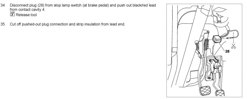

kari.j.tuominen
Viestit: 5
Liittynyt: 28.11.2020 14:00
Viesti Kirjoittaja kari.j.tuominen »
oceanic7 kirjoitti:Voinhan mä ottaa. Ei siellä penkin alla kyllä ole kuin auton oma johtosarja ja mikroreleet ja muutama tavallinen (keltainen) rele? Ja yksi musta muoviloota takanurkassa.
Korisähköt ei ilmeisesti ole väylätekniikalla.
Tuliko tähän vetokoukun sähköhommaan mitään tietoa
kari.j.tuominen
Viestit: 5
oceanic7 kirjoitti:Tutkein autoa taas tänään ja kävin johtolsarjoja läpi, ei rikkinäisiä tullut vastaan. Suuttimille menevä nippu oli kulunut sen kudosmuovin verran mutta johdot ehjiä...Vetokoukun sähkösarjalla ei muuten ole mitään boksia vaan se tulee suoraan ratin alle.Irrottelin akkutelineen, senkin ympäristössä johtosarjat ehjiä. Alustan kävin läpi keulasta koukkuun, en löytänyt mitään olennaisesti rempallaan olevaa. Eberin imuilma- ja pakoputki kumpikin poikki, tein uudet.
Valokuvat jäi ottamatta vesisateen ja kyllästymisen vuoksi...
Mistä oli otettu jarruvalojen virta??
kari.j.tuominen
Viestit: 5
Valmistajan tieto Sprinter W903 vetokoukun jarruvalon liitos,jarruvalo-
katkaisíalta
