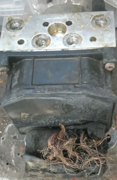

Eli auto oli pesty ja saanut kuivua pari päivää auringossa nii täytyi alkaa hommiin, kartaani irti ja puomin avulla pukata talliin ja alkaa purkamaan tuo vasen etukulma.
Sieltä paljastui siipeensä saanut abs yksikkö.

Alkoi suunnaton abs metsästys ja semmoinen löytyikin kohtuudella.
En vain älynnyt et ettei perse edellä kannata mennä puuhun kun pääsee muutenkin.
Meinaan sitä et abs numeroilla löytyi samanlainen paketti vuotta uudemmasta ja enhän minä älynnyt et ohjain laite pitää olla kans oikealla numerolla kun en sieltä noen alta ollut hoksannut sitä ennen kuin yks ammattilainen käski katsoa kyseistä numeroa.
Ei muutako uudesta kans sitä katselemaan, jee siellä on paikan alla joku numero joten paperia ja pyyhkäisi mitä mitä mihin se katosi oli numero muttei enään mitään. Oli ilmeisesti jarru nestettä siinä lian kanssa niin tuli taas semmoinen voittaja viitisen jee.
Joten kun uusi oli paikallaan ja ei ollut kerennyt palaa mistään muualta kuin tuosta yksikön kohdalta johdit niin en vaihtanut koko johtosarjaa vaan korjasin 20cm uudella käytetyllä pätkällä.
Alkoi olemaan jo hymy suun pielessä et kyllä tämä tästä kun kaikki valmista niin ei muuta kun virrat päälle ja katsomaan mitä tapahtuu, täh ei mitään ihmettä muutako reteoista alkoi Rock pauhaamaan.
Ei lähtenyt Pakki pois päältä joten virrat pois ja päätä seinään et missä nyt tökkii. Eli oli väärä ohjain boksi jeeeee.

Kyllä se aurinkokin paistaa risukasaan, aikani päätä seinään hakattua hoksasin et johtonipussa oli kaksi samanlaista mustaa johtoa joissa punainen rantu. Näppärästi johdot poikki ja uudelleen kytkentä ristiin niin kas kummaa alkoi Sprinter pelaamaan, sai vapaalle ja lähti käyntiin :shock: aivan mahtavaa!
Pieni miinus et koetaulu loistaa kuin joulukuusi. :roll:
Ei tarvinut parittaa boxia auton kanssa!
