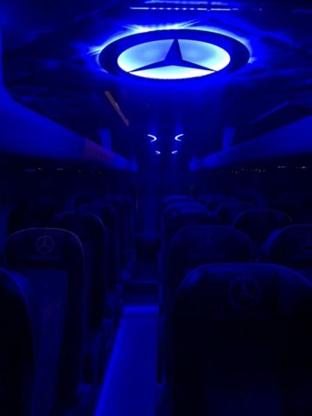

Yhdessä työkalussa on valaistuna tähti katossa. Aikoinaan kun auto oli uusi ja tilauskäytössä olivat innokkaimmat maanneet lattialla selällään ja ottaneet kuvia koristeesta.
Omalla tavallaan ihan hieno. Valon saa palamaan kahdella eri sävyllä.
Sininen on makuasia.

Pappi kirjoitti:Yhdessä työkalussa on valaistuna tähti katossa. Aikoinaan kun auto oli uusi ja tilauskäytössä olivat innokkaimmat maanneet lattialla selällään ja ottaneet kuvia koristeesta.
Tuollainen idea kävi myös mielessä, mutta pitäs tosiaan saaha joku 40cm halkasijaltaan oleva tähti että toimis kunnolla, eikä mun muovipursotin siihen veny ees osissa.
Joutuis leikkaamaan metallista että sais siistin ja omassa tallissa melko työläs homma, teetettynä käyttöön nähen oletettavasti hintavahko, joten kokeillaan eka tätä toisenlaista lähestymiskulmaa.
Toki pitää ottaa huomioon ettei mulla kumpikaan yövalaistusvaihtoehoista toimi joten pitää tuonne jotaki ledijuttua yrittää hienostuneesti kehittää...
Ainii, sain eräältä harrastajalta kytkentä- ja käyttöohjeet sille Pegabus-paneelille. Tosin på svenska mutta onneksi sitäki kieltä osaa sujuvasti käyttää.
Eli periaatteessa ei pitäs olla mahottomuus soveltaa kytkentöjä.

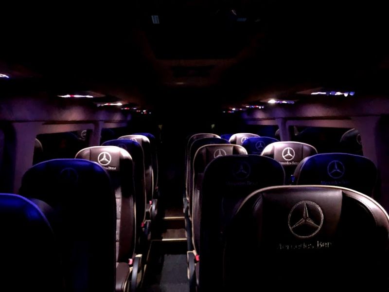

Löytyy myös tuollainen normaali valaistus. Aamulla ja illalla pidän yleensä noin. Jos haluaa joku istua kirkkaammassa valossa niin lukuvaloja voi laittaa päälle.
Tähti loistaa turhan kirkkaana katossa jos laittaa "valkoiset valot" päälle. :lol:

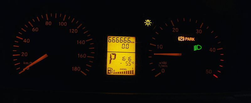

Tankille kurvasin töistä tullessa, ja trippiä nollatessa pitiki jo ottaa kuva matkamittarin lukemasta :D
Toisen kilpivalon kosketushäiriö alkaa kohta ärsyttää. Toimii enimmäkseen mutta välillä ei syty heti.
Kesti melko kauan löytää vika kun yleensä sytty vähän startin jälkeen, ennenku kerkes kiertää auton taakse. Jos ei syty itestää nii kopauttamalla kyllä.
Pitänee kattoa millanen sinne menee ja vaihtaa molemmat.
