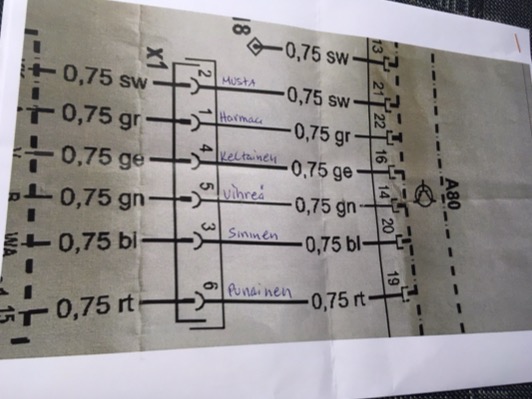

Spämmätään tännekkin tämä kytkentäkuva.
S123 on siis se vakkarin viiksi ja A80 on moottorinohjain.
Empä prkl enää muista, mutta tuohon mustaan puoliskoon ne johdot muistaakseni vetelin.

CDI203 kirjoitti: ↑05.5.2020 14:21 Tai sitten laittaa paino nappulan siihen liittimeen mihin menee viiksen johto kun
vauhtia haluaa lisää
Olekkos tuomosta painonappia viritelly käyttöön?
Ilmeisesti ecun pinneihin 20 ja 19 kun kytkis, niin vakkari menee päälle sekä kiihyttää jos nappia painaa?
Edit. Ei vaan 14 ja 19 pinnit

Jep
Jokus vuosia sitten
ulkoa ei muista kytkenästä paljoa
mutta onnekisi ei tarvitsekaan tuossa aiemin kun on kytkentä kaavio mistä näkee suoraan mitä kytkeä

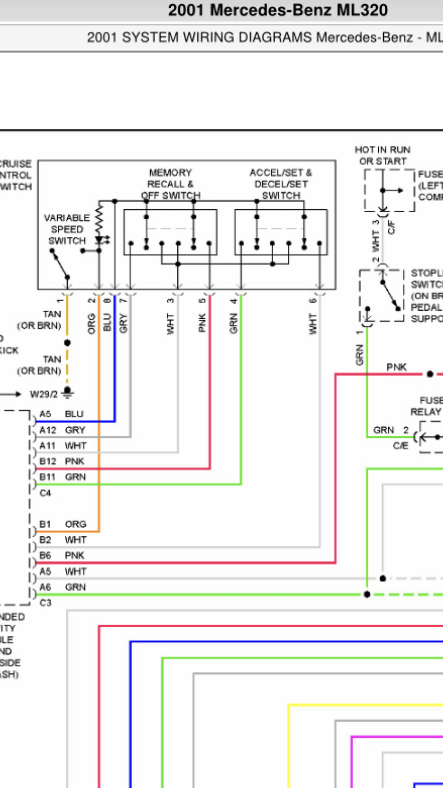

Tässä harjoittelen yhteiseloa Sprinterin kanssa. Projektina w163 viiksen kytkentä w903 sprintteriin. Osina löytyy w163 viiksi + johdot, väliin sopiva liitin sekä w903 johtosarja eculle.
Kysymys kuuluu minkä väriset johdot 2kpl (limitin johdot) pitää tuosta w163 johtosarjasta (8 -johtoa) jättää liittämättä Sprinterin 6 -johtoon?
Liitteet
Viestit: 7449
Re: Mistä löydän w903 vakionopeudensäätimen?
1. Ja 2. Napa, oranssi ja ruskea

Yks johto viiksestä on yhteinen kaikille toiminnoille (aiemmassa kuvassa sininen, napa 8. Viiksen liittimessä) ja jokaiselle toiminnolle on oma ns signaalijohto.
Tein aikanaan itse staarin knssa tuon niin näin "livedatasta" milloin mikäkin toiminto oli aktiivinen ja kytkin johdot sen perusteella eculle.
