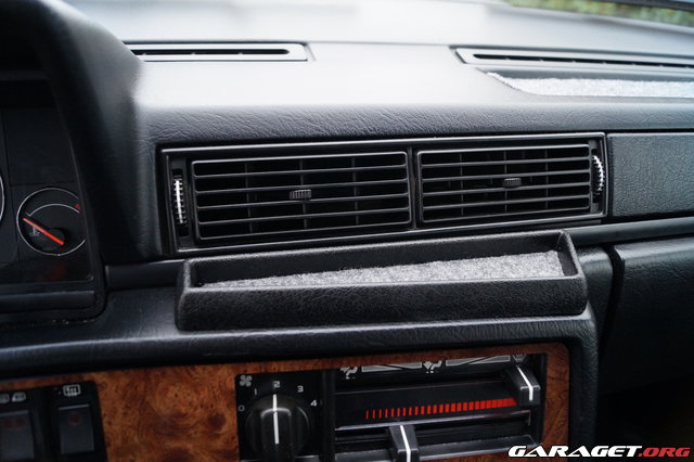

No hyvä ! Miten kojelaudan siistiminen, haittaako halkeamat ?
Re: Mese 300:sen Sprinter 312D.Volvo740 GLT&V70
Meniskö nuo koelaudan halkeamat piiloon tämmösellä lisävaruste lokerolla. Ainaki nuo päällä olevat. Muutamassa tuommosen nähny

Eivät kuulemma haittaa koska niistä näkee auton historiaa

No kun auton ulkokuori on nyt saatu kuosiin niin sitten olikin aika syventyä konepellin alle...
volvon ehostusta (6) by ah, on Flickr
Eli nyt siis sen vesipumpun vaihtoon siis,onneksi se ei näihin autoihin ole temppu eikä mikään ja helposti sen tekee tuntiin kun ei pidä edes kiirettä
volvon ehostusta (8) by ah, on Flickr
Ja siellä onkin jo uusi paikoillaan
Samalla kun keulasta oli purettu osia edestä pois niin tarkistin jakopään että onko ajoitus merkit kohdillaan kun pikkuinen epäilys jäi auton myyjän viitseliäisyydestä auton remppojen suhteen mutta huoli oli turha koska kaikki merkit täsmäsi kun koneen pyöritteli oikeaan asentoon
volvon ehostusta (9) by ah, on Flickr
Ja sitten konepeltiin vielä viimeinen loppu silaus ja vanha äänieriste pois paikaltaan ja ehjä sen tilalle
Kojelaudan ruuvin reiätkin paikkasin ja laitoin niiden päälle sitten täpän oikean sävyistä maalia niinkuin museotarkastaja neuvoi tekemään(toissa päivänä kävin maaliliikkeessä teettämässä oikeaa sävyä sisustan värin mukaan kun sattui löytymään rikkinäisen ovikotelon kappale malliksi mukaan)
Konehuoneen puolella pitää vielä vähän siistiä pölyjä yms. ja laittaa noiden lisävalojen piuhat kuosiin ja laittaa nekin kulkemaan mustan suojakuoren sisässä ettei enää ota silmään nekään
Nyt ei enää puuttuisi muutakuin ovikoteloiden vaihto ja kuskin penkin ehostus että voisi alkaa tilamaan aikaa museotarkastukseen
No pistetään vielä yksi kuva loppuun että missä alkaa huomenna penkin puhdistus ja purkaminen
