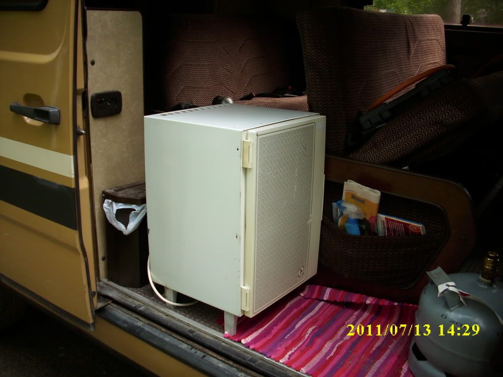

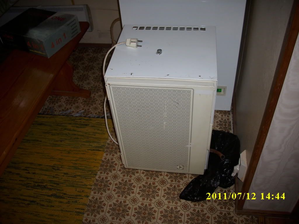

No nyt se kylmäkaappi sitten tuli,on se vaan pieni mutta kyllä sinne juomat ja sapuskat mahtuu kuitenkin :lol:
nätti kuin sika pienenä :lol: no huomenna käyn hakemassa vielä kaasuletkun oikeilla päillä niin pääsen tuon laittamaan paikoilleen sitten :D (tarvitsee noin metrin verran letkua jonka toisessa päässä on helmiliitos)

Kannattaa putsailla ton jääkaapin koneisto ennen asennusta, varsinkin jos kauan seisonut. Kätevä vehjes kyllä, voi tehdä hiukan pitemmänkin kauppareissun eikä maidot happane. 8)

onneks tuo ei ole seisonnut tarpeettomana,on ollut kuulemma joka päiväisessä käytössä 8) ja mukavampi se on tuollaisessa ruokia ja juomia säilytellä kuin kylmälaukussa kylmäkallejen kanssa leikkiessä :lol:

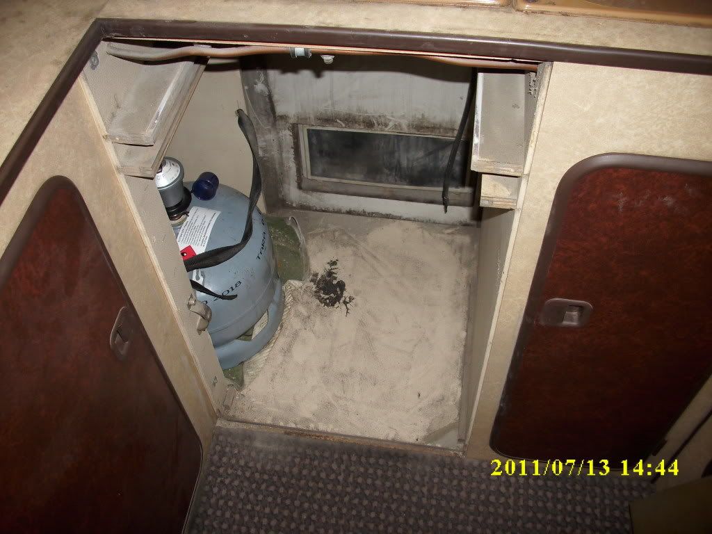

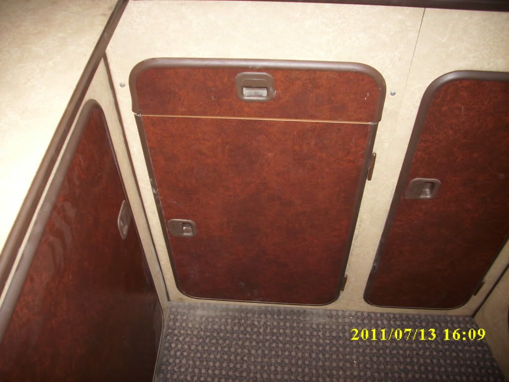

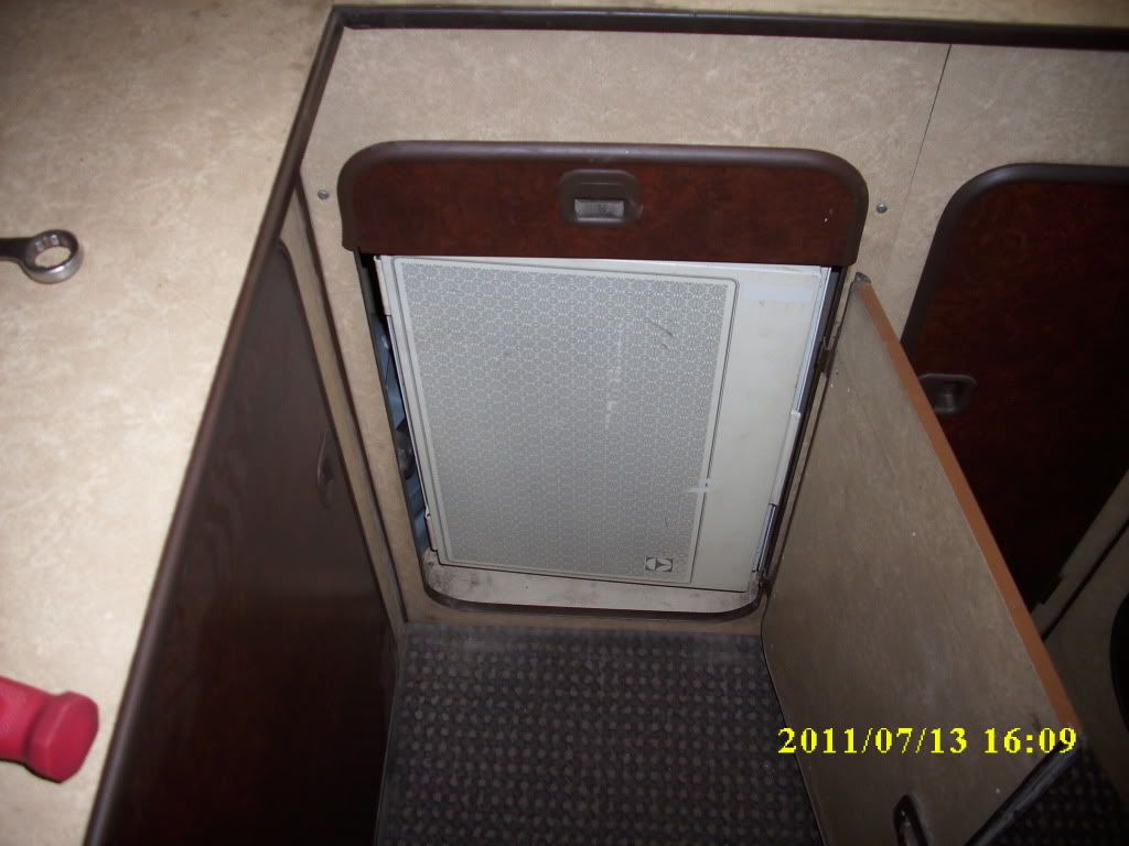

tämän päivän aiheena sitten oli saada jääkaappi paikoilleensa,kivasti hurahti aikaa se pari tuntia tuohon savottaan :lol:
näyttää toi kaappi aika isolta tähän kun vertaa muihin kalusteisiin :?
no puretaanpa jääkaapin paikan naamalevy astiatason kanssa edestä pois :twisted: meni vähän aikaa keksiä miten tuo irtoaa ilman että alkaa säleet lentämään,sitten kun sen keksi niin aikaa meni 2minuuttia kun irtosi :mrgreen:
ja takas kasassa mutta oven takaa löytyykin yllätys :twisted:
tuolta ei äkkinäinen arvaa ettiä tuota kaappia :lol:
-08 Volvo S80 2.4D

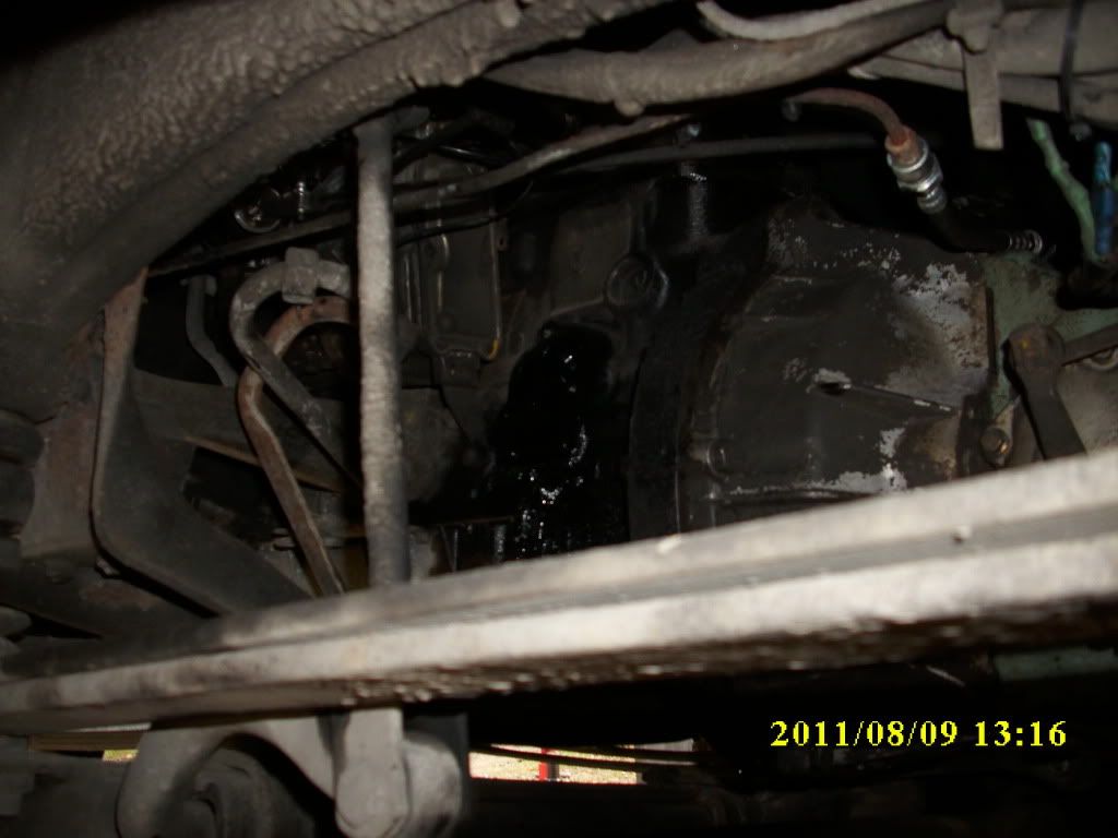

öljyvuodon loppu
Viesti Kirjoittaja mese300 »

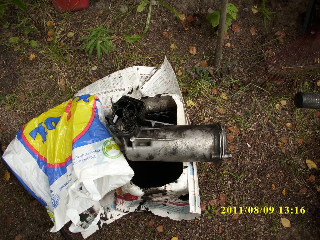

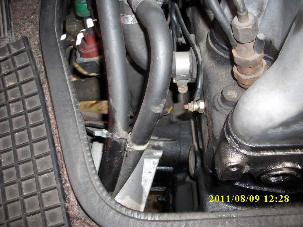

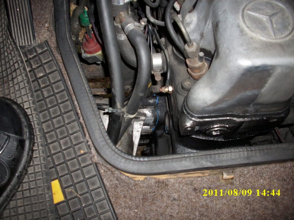

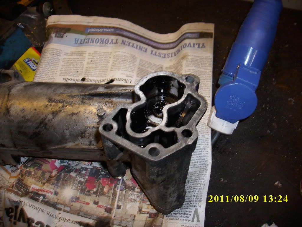

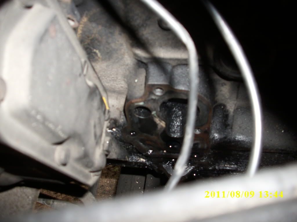

tänään oli sitten vuorossa operaatio suodattimenjalan tiivisteen vaihto kun se keksi alkaa sitten eilen ihan tosissaan vuotamaan läpi :evil: No helppoa kuin heinänteko,ekana öljyt pois motista ja sen jälkeen tunkkaamaan autoa tarpeeksi ylös että mahtuu alla pyörimään :mrgreen:
tuolta jostain pitäisi mahtua aukomaan 5kpl 6mm kannalla olevia kuusiokolo pultteja,hivenen mielenkiintoinen on paikka :lol:
löytyihän sieltä oikeat pultit ja kas kehveliä sehän lähti irti :lol:
Sittenpä se ei ole muutakuin kunnon putsausta vaille ja sen jälkeen uutta tiivistettä kehiin :|

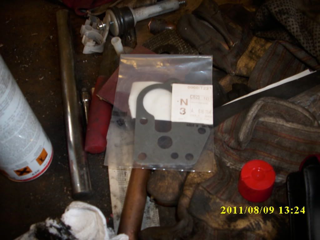

tiivistepinta puhdistettuna ja odottamassa uutta tilkettä päällensä
ja sitten tuon jalan vastakappale joka oli muuten aika v-mäinen homma saada puhdistettua :evil:
tuon näköinen tilke noiden pintojen välissä pitää olla,ite en tosin luottanut pelkästään tuohon vaan laitoin vähän tiivisteainetta vielä pintojen väliin varmuuden vuoksi :roll:
ja siinä se on sitten takas paikoillaan ja eikä vuoda enää öljyjä tuolta 8) mukavasti tuohon sai menemään aikaa, 3,5tuntia tuota ähersin kun ei ole tuo sorapiha kaikkein mukavin alusta tuollaiselle hommalle :mrgreen:
-08 Volvo S80 2.4D

Pistit sitten heti reilusti tuota liiman tynkää.. nyt ne sisäpuolelle pursuilleet jämät lähtee kivasti öljykiertoon ja tukkii kanavat ja kohta kuuluu kolkotikolkoti... :roll:
