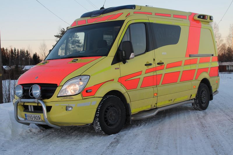

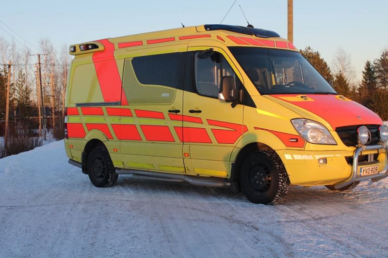

markoala kirjoitti:Kuvaa?
Netistähän niitä VIRKA KUVIA löytyypi
tuollanen se on ollut 2010
Sitten matkan varrella
Tässä vaiheessa on rintteri vaihtanut omistajaa
Viiminen kuva on otettu marraskuussa
Kuva[/img]
Sanotaan näin et 600tkm näkyy tämänkin piilin ulkonäössä :shock:
S210.226 digilintta

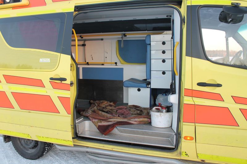

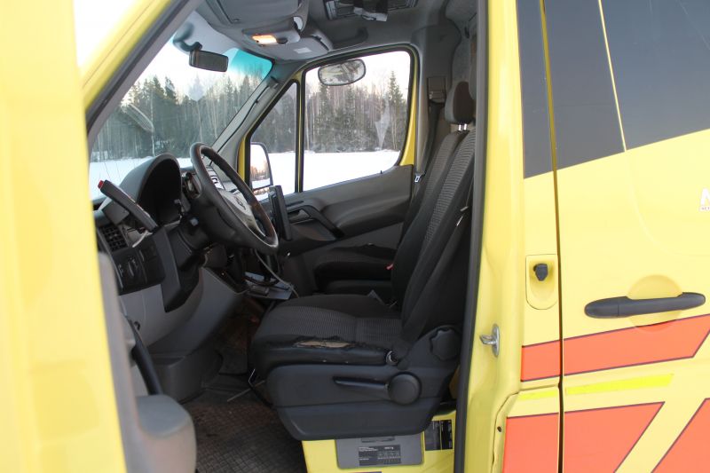

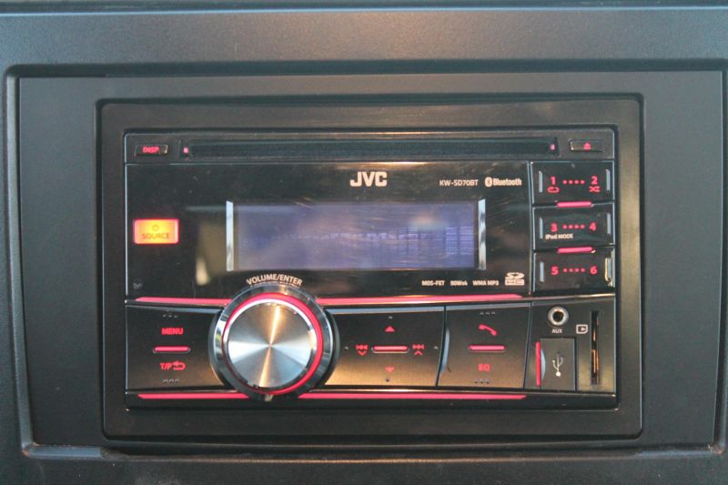

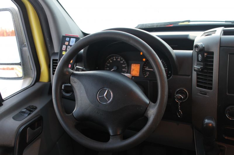

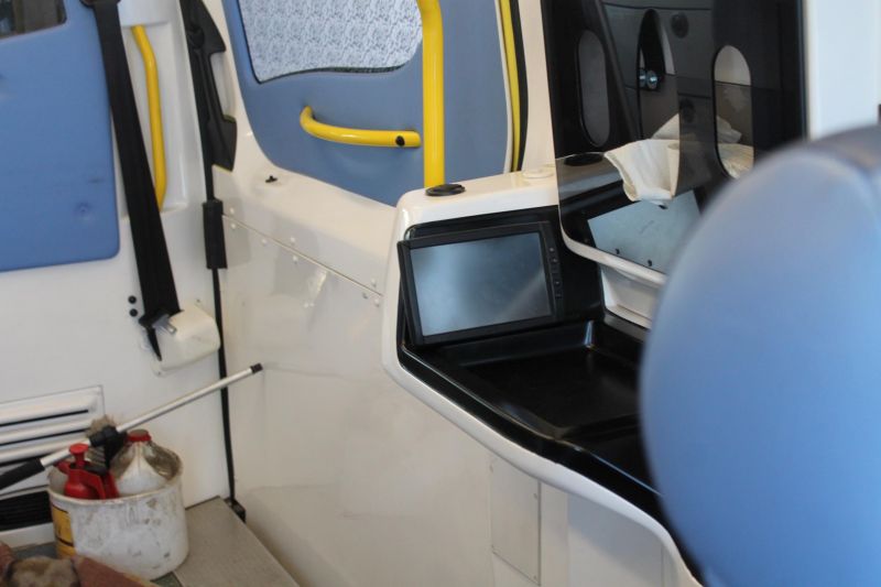

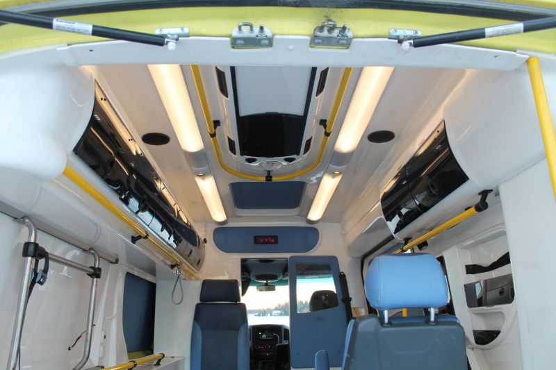

Viestit: 3944

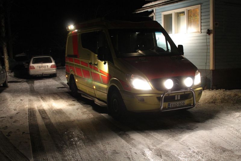

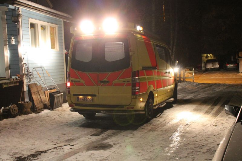

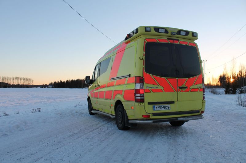

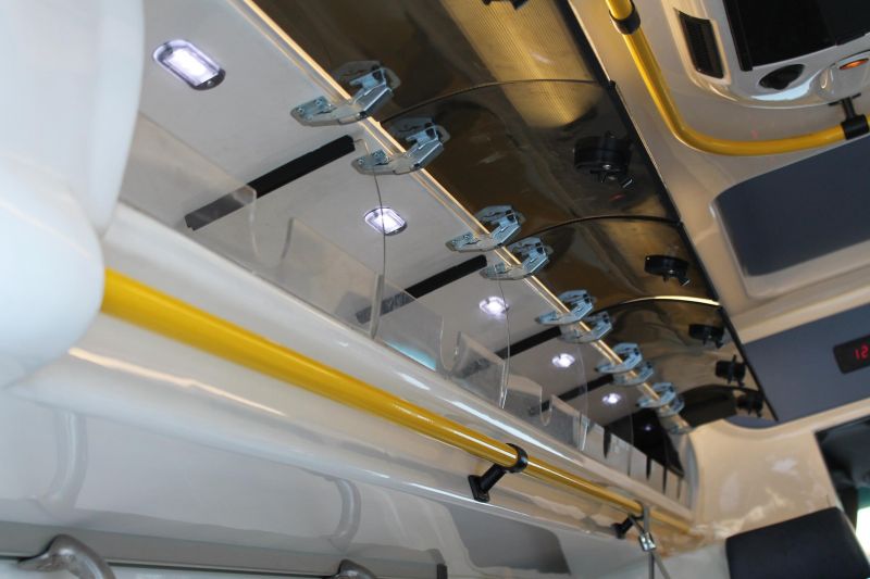

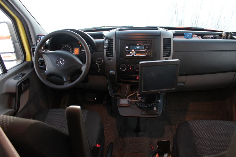

parit auringonlasku kuvat melkeen puhtaana

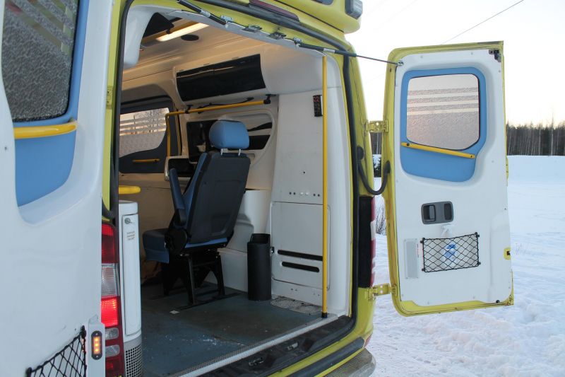

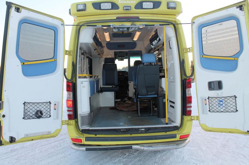

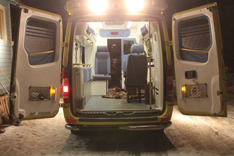

Sisäkuvia
Tuos on ohjauspaneeli auton tietokoneesee
Tuos ovien välis on ihan Defan pistoke laturille ja loholämmitin on kanssa samalla päällä
ratin takana on valojen ohjauspaneeli
sitten on tuo iso näyttö niin se on samaa juttuu mikä on takatilas käyttiksenä on XP Wintoosa
Krammarix laitoin tuollasen 2DININ
Otimpa sitten valoa iltaan kuvia
S210.226 digilintta
Tuommonenhan on hyvä. Tarpeeks kun ottaa saunakalioo, ei jouvukaan ulukoruokintaan, emäntä pistää suoraan lanssiin ja letkuruokintaan. :idea: :D Defibrillaattorilla on puolestaan hyvä täräyttää Väykky tulille pakkasjakson perästä, ellei katkee startista hampaat. :idea: :lol:

Jos siihen jää tietokone niin tuleko siihen kiinteästi asenettu *:ri,
aina mukan sitten vaan pidenetyt kaapelit :)
Viestit: 3944
CDI203 kirjoitti:Jos siihen jää tietokone niin tuleko siihen kiinteästi asenettu *:ri,
ei pysty saanoo näin selvinpäi :lol:
S210.226 digilintta
hotari kirjoitti:
ELM237 tai C4 :tuumaus:
