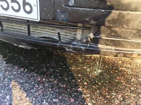

Rusakko päätti suoria jakauksensa syylärin kulmaan :hurt:
Ainakin puskuri, cooleri ja syyläri päreinä ilmastoinnin kennosta ei varmuutta.
Piru vie kun ei olisi ehtinyt pomppaamaan ylös, niin olisi osunut puskurin alareunaan eikä todennäköisesti olisi käynyt kuinkaan.
Nyt se sukelsi tuosta säleiköstä läpi arvattavin seurauksin :?

Uskomaton suorite Automaalaamo A.Tuomola Oy:ltä.
Auto toimitettiin heti jänismetsän jälkeen korjaamon pihalle odottamaan. Korjaamon väki palasi lomilta maanatai aamulla.
Torstaina läksin soittelemaan, että onko autoa saatu työn alle, koska olin virheellisessä käsityksessä asian vaikutuksesta sijaisauton korvattavuuteen.
Ylläri oli melkoinen kun pajalta kerrottiin, että "uus puskuri on juur maalauksessa ja jos ei tule mitään ylläreitä niin auto on huomenna iltapäivästä kunnossa" :shock:
Ja näin myös kävi. Kahden jäljestä iltapäivällä auto oli päältä pestynä luovutuskunnossa :D
Pikkaisen vajaata vuorokautta vaille viikko mällistä, en ikimaailmassa olisi uskaltanut edes toivoa näin nopeaa toimintaa, henkisesti olin varautunut jopa kolmeen viikkoon.
Uutta tuli puskuri, cooleri ja syylari. Sen verran oli tuuria matkassa, että ilmastoinnin kenno jäi ehjäksi.
