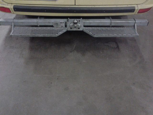

Eipä oo suikkalakille päässy kun oli meitin vakipaikassa lähtenyt litoon tuo kuorkkileima setä mut onnex en menny kulmien säädön aikaan ei ollut välyksii niin nyt oli 2cm kuskin puolen sisäpää väljä oikeestaa jo horo sitten wanhaarouvvaa varusteltiin uuskäytetyllä vetokoukulla missä on astin laudat

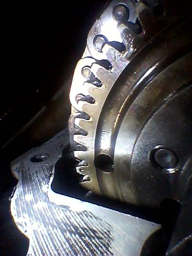

Jakopää on pitänyt ääntä aamulla käynnistäessä mut nyt se rupes pitää lämpimänä ja oikeen kovalla voluumilla kierroksilla hiljenee
ketju ja kiristin on jo tilattu kilsoja 613tkm mahollisesti olis viel orkkis vitja kesällä katoin nii oli tappi pitkällä

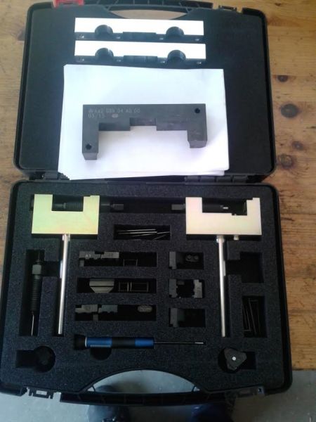

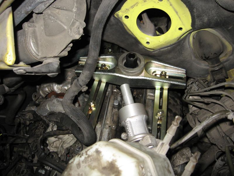

Juu meinasin vitaja ujuuttaa perinteiseen tapaan sisään kun on nuo työkalut
S210.226 digilintta
Viestit: 6004
Paikkakunta: 08/09
hotari kirjoitti:Juu meinasin vitaja ujuuttaa perinteiseen tapaan sisään kun on nuo työkalut
Ohh, käykös nuo kalut m113 ja m137/m275 kettingin vaihtoon? Vai oisko parempi kysyä että mihin kaikkiin käy tai mihin ei käy?

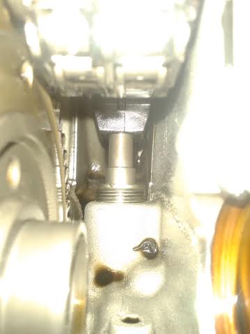

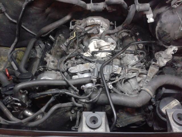

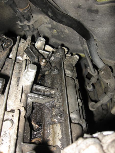

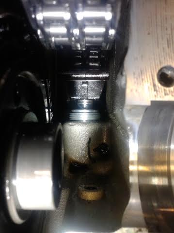

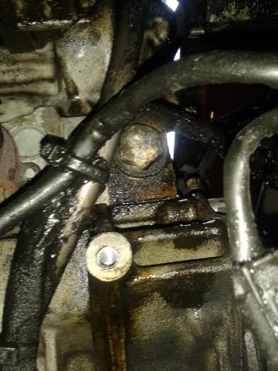

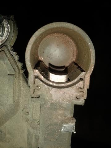

Tänään lähti hommat käyntiin siinä purkaillessa wiskon irrotuksen jälkeen niin huomasin jäähyttäjän olevan kosteahko alakulamasta no pakkasnestettähän se oli no se tilaukseen saksaan oikeen pehriläinen tulee mutta onnexi on kamina kunnossa kun 3,4,6 suuttimet on jumissa 3 ja 4 sain irti kaminalla lämmitämällä huomenna onkin 6 irrotus se onkin JUMPPA

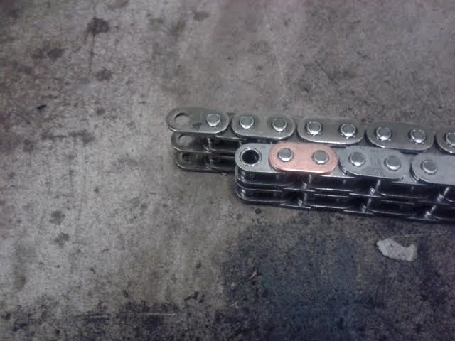

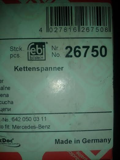

No kiristin on niinulkona kun se on vapaanakin odotan innolla kuin paljo se on venyny

Juu 6 suutin irtos lopultakin 3-4 tuntii kamina kävi lähestulkoo kokoajan niin irtos
Ilmatoinnin putket irroteltiin niin mahtuu työkalut

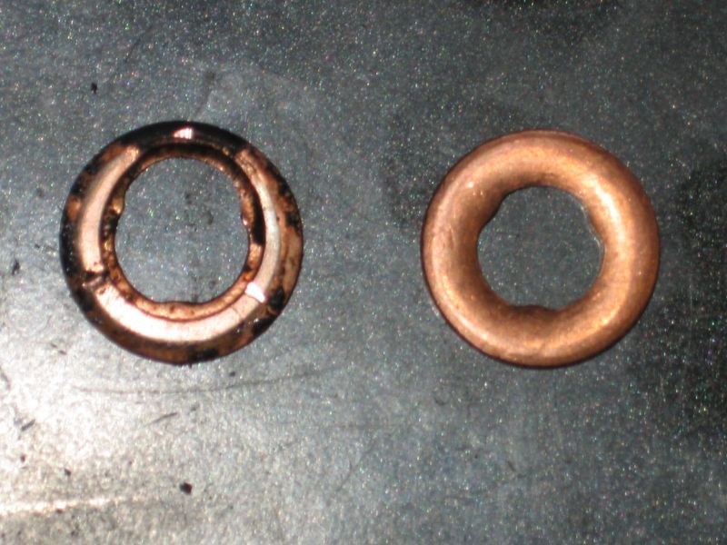

Kulunu ja uusi pohjarikka eli liekkirengas

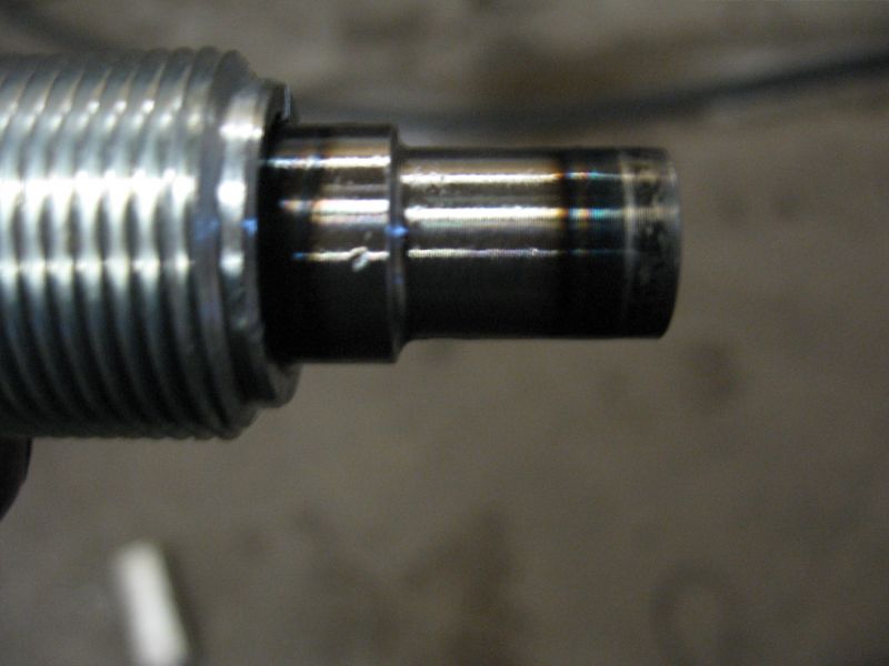

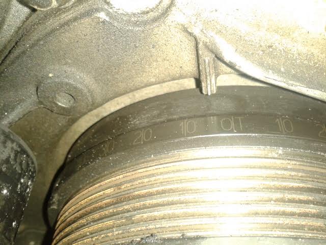

Uusi vapaa mitassa
tuosta alkaa tänään kun tallille pääsee

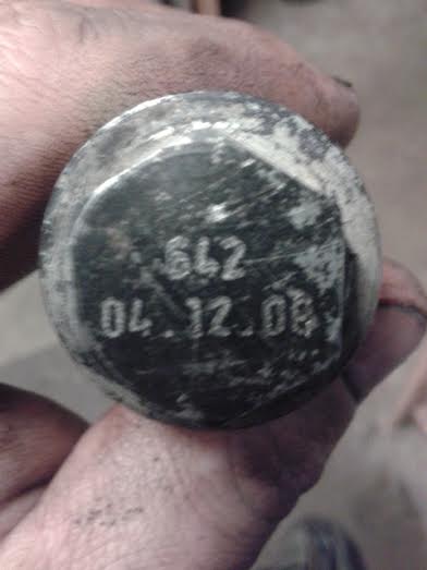

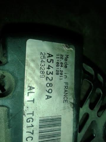

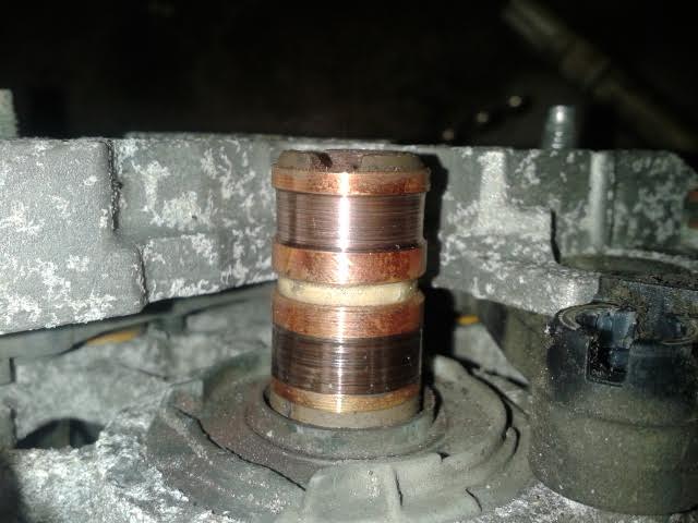

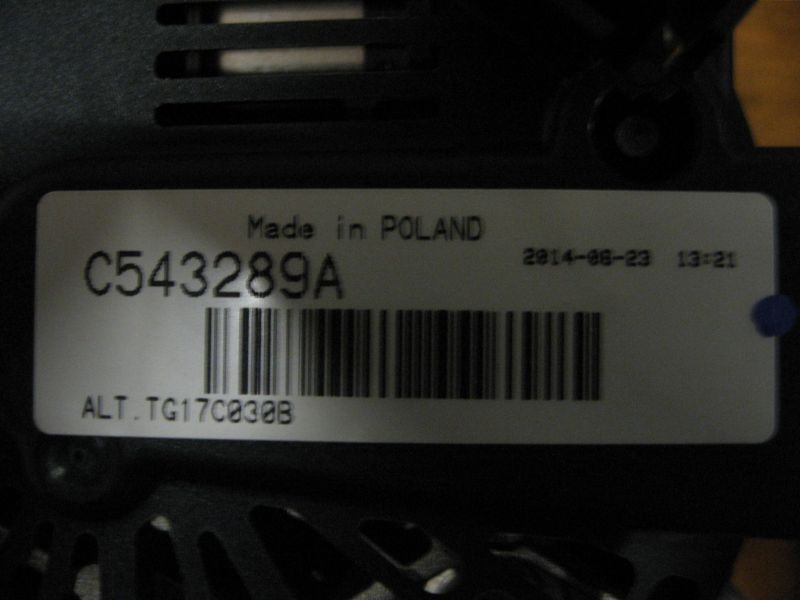

Tilan ahtauden ja lattiapaika työläisenä tein tilaa niin dynamo lähtee vaihtoo kun on just herkkä hetki
Päivämäärät dynamosta piili on 2010 malli

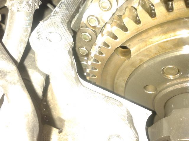

Juu tänään uus riimu sisään muutuhan se ajotus oikeaan suuntaan ja olihan se jakopää orkkis asennus kiristimen päässä on päivämäärä ja lanssi on lähtenyt tehtaasta 08.07.2009
tuollaset meni sisää

Siis yli kaksi lenkkiä venynyt ketju?
® Mesen Coupeklubi
® Mesen 10-kerho
Viestit: 3944
ram kirjoitti:Siis yli kaksi lenkkiä venynyt ketju?
lenkin verran todellisuudessa :wink:

Tänään tuli dynamo tehas uus Valeo PUOLASTA
Dynamo tuottaa 14V 180AH
Jäähytin on jo matkalla suomeen gyntteri maasta seki vuotaa alavesiletkun kohilta kylmänä kun kaminaa käytti niin kuivu

Orkkishan on Valeo
