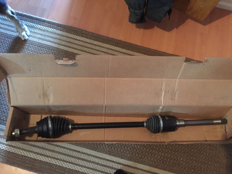

Tilasin vetonivelen ameriikasta, ans kattoo mitä tulee :roll:
On se kumma kun saksalaiseen autoon joutuu tilaamaan osia USA:sta :shock:

Leemu kirjoitti:Tilasin vetonivelen ameriikasta, ans kattoo mitä tulee :roll:
Tuli koko akseli :shock:

Tosiaan kuvittelin tilanneeni pelkän ulommaisen nivelen, mutta posti kiikutti kotiin kunnostetun vetoakselin. Se on tuo kielitaito hauska asia :lol:
Sikäli kun akseli sopii paikoilleen, niin en pidä pahan kalliina. Hinta jäi hiukan alle kahden sadan postikuluineen ja tulleineen.
