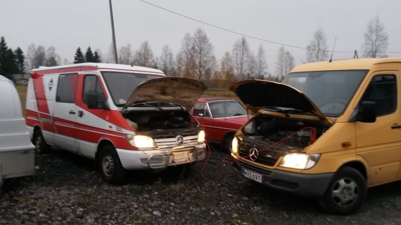

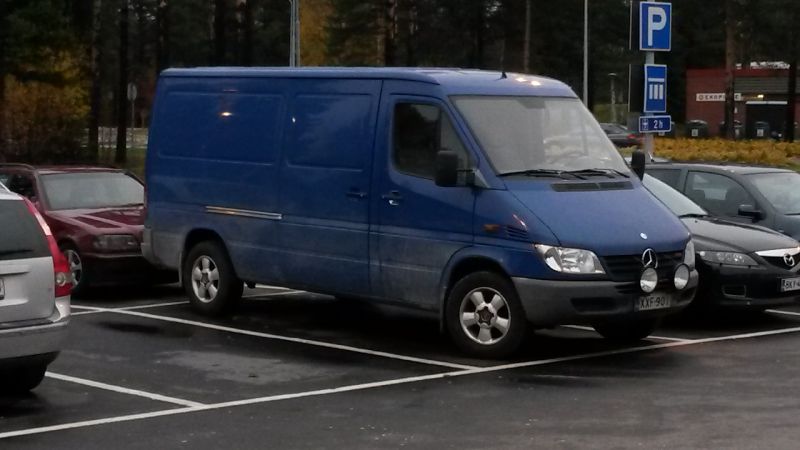

Kuten aikaisemmin mainitsin, niin vaihoin väykyn päittäin rikkinäiseen sprintteriin.
Mercedes-Benz 311 CDI-9036-3.55T-KASTEN/355
Valm.kuukausi: 200311
Rekisteröintipvm: 20031218
Alustan nro: WDB9036621R603529
Sylinteritilavuus: 2148
Moottorin koodi: OM611.981
kW: 80
TÄnään Tapio89:n kanssa haettiin se tallille.
Ja sitten katsottiin mikä vikana, oli suuttimen pultti korkannut ja yritetty korjata Helicoililla mutta mokattu, tehty liian pieni ja kiriä reikä, ei pultti mennyt. Sai helicoilin kuitenki ryplättyä ulos
Sitten Tapio fiksas uudelleen reijän kondikseen. Auto oli seissyt tämän takia puoli vuotta.
ja Lopputulos on tämä:

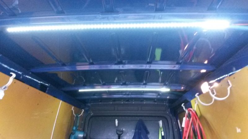

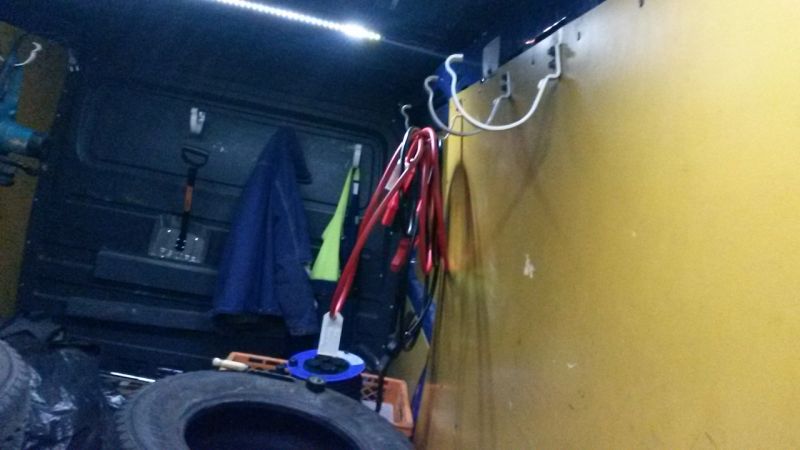

Www.lamppu.fi LED nauhaa kattoon pari metriä, 4 taitaa olla sopiva
Sergey kirjoitti:Www.lamppu.fi LED nauhaa kattoon pari metriä, 4 taitaa olla sopiva
Niin, tuolta siis toimitukset rahtivapaasti meseläisille koodilla MESE2014 :wink:
Jiitek
Viestit: 2352
Liittynyt: 18.12.2005 11:10
Paikkakunta: Oulunseutu
Viesti Kirjoittaja Jiitek »
Omaani suunnittelin peruutusvaloksi jotain tuontyyppistä. Tiijä sitten riittääkö valoteho alkuunkaan ja toki vähän etsimällä saattaisi varmaan löytyä ihan siihen käyttöön suunniteltuakin valolistaa.
Katonrajassa sijaitseva melkein auton levyinen lisäjarruvalokin olis aika pähee. :tuumaus:
No metrisiä kiskojahan tuolla on :) Tuo o kyllä nii mahtavaa materiaalia tuo ledinauha. Nyt kun tuli hämärää, niin nuo kaksi metriä riittää aivan täysin, jos haluaa työskennellä tarkemmin, niin sitten se on laitettava 4 metriä. Pitää vielä ohjaamon kattoon laittaa puolimetrinen pätkä.

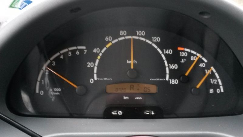

AInii ja tällänen kaunokki tää on nyt ku Orsii laittoi mulle renkaat alle 235/65/16 Bridgestone kitkat.
Tälläsiä lukemia tulee kun ajelee moottoritiellä lappu lattiassa. Kohtulliset kierrokset.

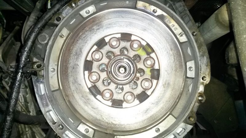

Vaihdoin Sprintshift releen kun laatikko mietti pakkia ja toimii heikosti. Uudella releellä alkoi vakionopeudensäädin toimia mutta Parkiin ajaessa kun laitoin pakilta vapaalle, löi se ykkösen pesään ja sammui. se ykkönen vain vilkkui eikä mennyt vapaalle :(
Tämä oli tiedossa, riskillä ajelen. Napautus vasaralla sprintshift pötikkään niin muljahti vapaalle. saatiin hinuroitua auto tallille :lol:

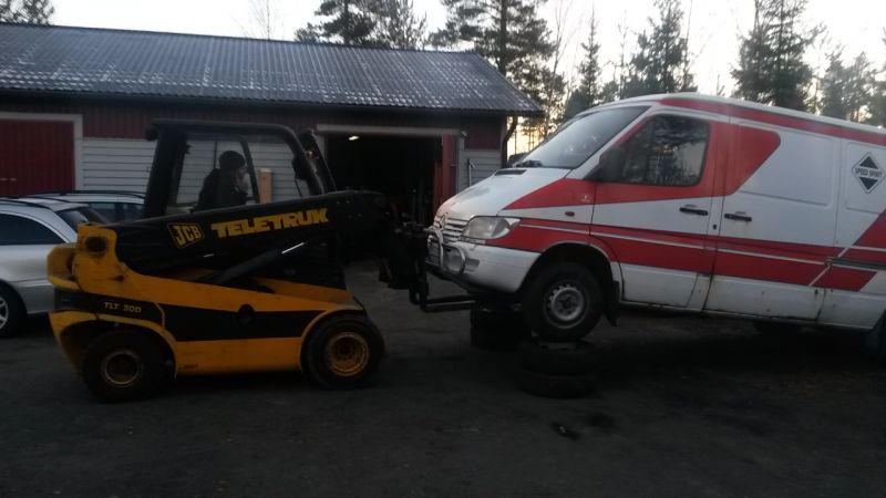

Tunkattiin keula ylös että saa lootan jne pois :) Aika tiukassa pulltit ja ruuvit oli. Huomenna lisää... jiitek, ei oo lasi ehjä

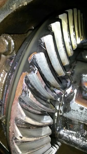

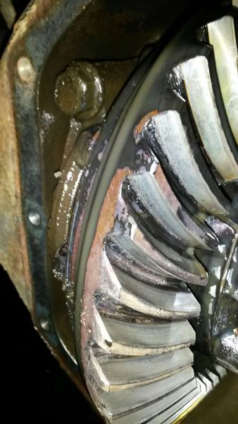

Tuossa lanssissa ois paikoillaan ainoa harvempi perä joka olisi koodattavissa tuohon 316cdi+oikea automaatti komboon, mutta se volisee tasaisesti nopeudesta riippumatta veto päällä.
Onko sillon hammaspinnat sökönä vai laakeri/t? Kuka semmoisen osaa laakeroida jos on laakerivika?

On sillä lanssilla menty jo semmoinen siivu, että en ihmettelisi jos alkaa hampaat jo antautua.

Jiitek kirjoitti:On sillä lanssilla menty jo semmoinen siivu, että en ihmettelisi jos alkaa hampaat jo antautua.
Vajaa milli perimätiedon mukaan. Mutta oisko lie alkuperäistä juuri mikään tuossavaiheessa, ellei jo monesti vaihtettukin.

ainaki vaiheloota pelas nii hyvin että se ny ei ainakaa tuntunu millin ajeltulta. Samoten ilmastoinnin paneeli on napakka, ja viikset peelaa.

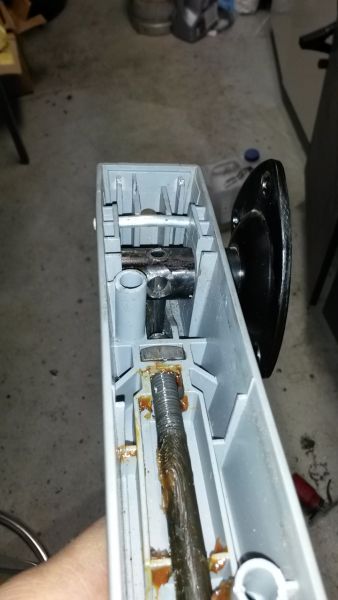

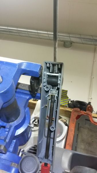

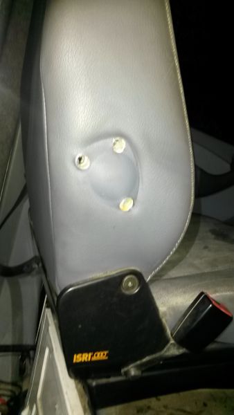

Purkasin vähä ambulanssista sisältä kojelaudan osia. ilmastoinnin paneelia, hanskalokeron yläpuolen muovia, vaihekeppiä yms. vaijereineen

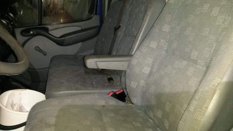

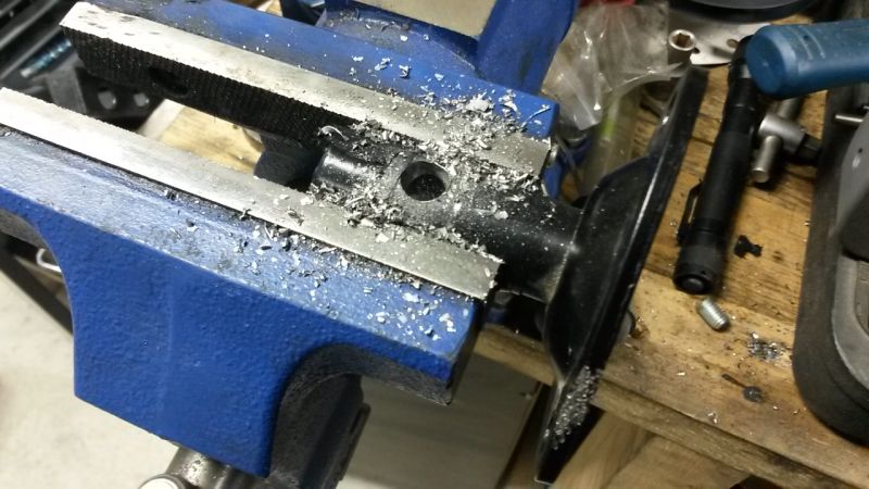

ja sitten ku tapio oli ehtiny jo nyysimään kuskinpenkistä käsinojan, niin mun piti sitte improvisoida. Ensin apukuskin penkistä käsinoja pois ja osiksi. Tuurnalla 10mm putkisokka pois ja saahaan akseli irti.
Sitten porataan 10mm reikä 90 asteen kulmaan vanhaan reikään verrattuna, ja laitetaan rauta takaisin peilikuvana, ja lyödään putkisokka takaisin juuri porattuun reikään.
Sitten vain fiilistellään nahkan läpi misä ne ruuvinreijät ovat, ja iskevällä pulttipyssyllä tehdään pulttia avuksi käyttäen KIERTEET selkänojaan. Reijät siis on aavistuksen liian pienet ja kierteitä ei siis ole, ne pitää ajaa pultilla. Nää pultit on 12.9 kovia että ilmeisesti se on jopa tarkoitus.
Ja Tadaa, valmis

Hyvä vai huono? Luonnossa ei näytä noin karkealle, eikä sormellakaan tunnu mitään.
Jarrukliinerillä putsattu tuosta. Huuto oli tasainen kiihdyttäessä, eikai se hampaista ainakaan tullu?
Tähdellisen parantola
joo huomasin että kuvattaessa tuo pinta huurtui ja tuli tollaseksi karkeen näköseksi. Mitään kulumaa ei tosiaan näkynyt saatika ollut mitään pykälää. Minusta hampaissa ei ollut vikaa, olen nähnyt paljon huonompiakin.
SPrintshift vauhtipyörä taas oli tiensä päässä, nyt tiedämme miltä hajonnut näyttää ja tuntuu :D Oli jo lastua keränny. Laitettiin varaosa-autosta eli w203 ehjä. mutta kuinka paljon ne eroaa toisistaan? numero Sprinterissä on 611 030 19 05 kun Ceen limpussa lukee että 611 030 16 05. Mitoiltaan nuo näytti olevan samanlaiset.
EI jaksettu hinata ja työntää kun käännettiin tuo niin 8)

Hyvältä tuo näyttää, toki kuva ei nyt ihan paras mahdollinen ole. Toisaalta kosketus näyttäisi ulottuvan koko hampaan alalle, joka ei ole hyvä asia. Kannattaisi laittaa hampaaseen ohut väri ja kevyesti kuormittamalla pyöräyttää uudestaan.
Saattaa korjaantua laakerien vaihdolla, mutta perän äänettömäksi saaminen sen jälkeen saattaa vaatia pientä puuhaaa => kosketus on saatava kohdalleen.
tuo kosketus on 2/3...

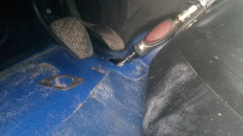

Vähän taas eteni. Lattiaan reikä kepin vaijereille. Poljinhässäkän otin ambulanssista ja laitoin tähän autoon. Tietysti kytkimen putken sokka putosi maahan eikä löydy :D
