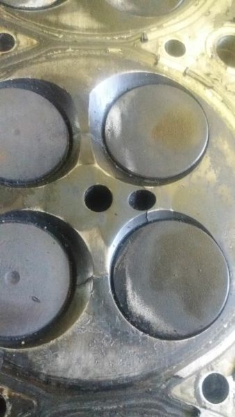

Tuli tuossa pari viikkoa sitten -01 316 Cdi sprintteriin pikku häikkää ja alkoi puskemaan nestettä pihalle. Nestettä tuli paisarin saumasta mikä ihmetytti, että miksei korkin kautta päästänyt. No sivuseikka.
Pika korjaus oli tiivisteen irroitus korkista ja nesteet pysyivät sisällä. Nyt kun on komeat kelit ja kesälomaa niin mikäs sen mukavampaa kun pikku fiksaus..
Täytin paisarin pintaa myöten ja kupliahan sieltä tuli, välillä neste vähän vetäytyi ja sitten taas muutama iso kupla. Käyttelin useita minuutteja, lämmöt pysy normaalissa. Ajossa auto pelasi hienosti jopa iso asuntovaunu perässä mennyt ja kulkenut hienosti.
Testien tulos oli kuitenkin selkeä, että kannentiiviste todennäköisesti mennyt koska teki painetta syyläriin. Öljy ja neste oli normaalia.
Purin kannen irti ja kappas vaan, ihan yks ja kaks halkeamaa kannessa. Oli jokaisen 5 sylinterin hehkutulpan molemmilla puolin halkeama, lisäksi lähes jokainen venttiiliväli pako-imu oli halki.
Olen hämmentynyt. Odotin, että uusi kannentiiviste ja matka jatkuu. Nyt kuitenkin näyttää siltä, että tarvitaan aika velho joka hitsaa kannen kuntoon. Epäilen että paine pääsi jäähdytyspuolelle ykkössylinterin halkeamasta termostaatin puolelle. Mahdollisesti jostain muualta, mutta näky aivan kuin olisi valua lohjennut jostain ja palanen oli termostaatin takana.
Mutta kysymys siis kuuluu. Millaisia velhoja Suomen maasta löytyy jotka noita kansia hitsaavat? Alla kuva yhden sylinterin kohdan halkeamista.
Tuomioita, idoita, arvailuja?

Sanoisin että ei kannata hitsata. Uusi kansi, upouusikaan ei maksa ihan hirveästi...
Viestit: 3839
Samaa mieltä. Ei ole semmoisia velhoja ikinä näkynyt jotka antaisivat kannen hitsaukselle takuuta. Uusi kansi ja myös selvitys että miksi entinen on antautunut. Onko ollut jäähdytysongelmia tai muuta poikkeavaa, esim vialliset suuttimet, jotka ovat rasittaneet konetta niin että kansi on halkeillut.

Riittääkö ajetut lähes 600tkm siihen, että kansi halkeillut? Itselläni auto ehtinyt olla vasta reilu 3kk joten huoltohistoriasta ei tietoa. Purkuvaiheessa ei ainakaan ollut merkkejä, että vuosiin olisi avatta konetta tai irroteltu suuttimia. Ja voiko tuollaiset halkeamat syntyä hetkessä? vai onko ajan kanssa syntyneitä?
Auto pelasi hienosti pari kuukautta ennenku ongelma ilmeni.. Vaikka pidän kyllä mahdollisena, että voinut painetta tehdä jo ostettaessa.. sitä kun ei tullut tarkistettua ostohetkellä. Ja siis ongelman ilmenemisen jälkeenkin auto veti ja kulki hienosti. Eikä haissut pahemmin jäähdytin nesteelle eikä öljy palanut. Siksi hämmästyttää nuo halkeamat. Odotus oli kun aloin purkamaan, että kannentiiviste tai pieni halkeama kannessa, mutta että koko kansi... Pitäsköhän autoliikkeeseen soitella mistä ostin..
Voisiko joskus olla ollut vesipumpussa tai termarissa vikaa jotka sit saatu korjattua ja silloin aiheutunut kanteen vauriota. Nyt vesi kierti kyllä hyvin kun tutkin paineen syntyä. Suuttimet pitää testata ennen takaisin laittoa.
Kun irroitin kannen 3-4-5 sylinterit näyttivät olevan normaalit, hieman nokea pinnassa joka irtosi pyyhkäisemällä ja männän laki oli kaikissa hieman valkoinen noen alta.
2-sylinteri oli lähes puhdas mitä ihmettelin pitkään, siinäkin oli hieman valkoista pintaa mutta oli tosiaan lähes kiiltävä. Joskus oli joku pieni epäpuhtaus käynyt männän päällä ja siinä oli noin 10-15 alle millin isku jälkeä.
1-sylinteri oli taasen hieman sellainen ruosteen värinen avattaessa, ruskea pöly lähti myös pyyhkäisemällä irti ja alla oli sellainen valkoinen palojälki.
Kertovatko nuo mitään ongelmista? Muuten oli terveen näköinen kilometreihin nähden kansi, sylinterit, männät, venttiilit, nokat yms.

Mahdotonta sanoa miten halkeamat ovat kehittyneet ja missä ajassa.
Ei kuitenkaan kolmessa kuukaudessa, kun ei ole mitään keittämisiä tms. tapahtunut.

Voi tosiaan olla tiukassa neuvottelut, kun ostaja myönsi ettei ollut paisarin painetta edes tarkistanut.
Näiden vanhojen ropposten kanssa on ns täytyy tarkistaa - homma öljyjen tarkistuksen lisäksi. Autohan on jo ns saattohoitovaiheessa 600 tkm ajettuna, joten neuvottelutaitoja kaivataan. Pidetään peukkuja että onnistuu! Voi toki herättää hilpeyttä myyjässä, kun alkaa asiaa esittämään.

Pieni tilanne päivitys...
Vaihto kansi on paikalla. Kone käy hienosti ja ongelmat poissa mitä oli...
Mutta mikähän on vialla kun paikallaan toimii kone hienosti, ei ylimääräisiä ääniä, mustaa lykkää vähän putkesta mutta normaalisti ainakin itselle. Kestää kierroksia paikallaan...
Mutta... Kun lähtee ajamaan niin heti kun ahto alkaa niin EDC valo syttyy ja kone sammuu. Pienen vihellyksen turbo kerkeää antamaan että nyt mennään, mutta sitten kaikki seis ja EDC valo syttyy. Lähtee heti käyntiin uudestaan ja EDC valo sammuu ja voi ajella kun vaan pitää alle 2000 kierrosta eikä paina paljon kaasua.
Mikähän mahtaa olla vikana. Kaikki Liittimet tarkistettu kahteen kertaa. Polttoaine vuotoja ei ole ei meno eikä paluu puolella, ei näy kuplia polttoaine putkissa. Ahto Putket kiinne ja paperi tolloset on kerätty pois. Ajettu nyt monta kilometriä mutta ei poistu ongelma.
Nyt ois hyvät vinkit kalliit.

Ei olisi eka kerta kun on ahtimen imupuolella vipperi tao paperituppo remontinkorjuun jälestä..... Perusasia katsella ne. Vaikka sanoitkin ettei ole... Näin on vaan käynyt ennenkin ja mietin että voisko olla niin simppeli juttu mutten sanonut mitään ja syy paljastui sit vähän ajan päästä :)
