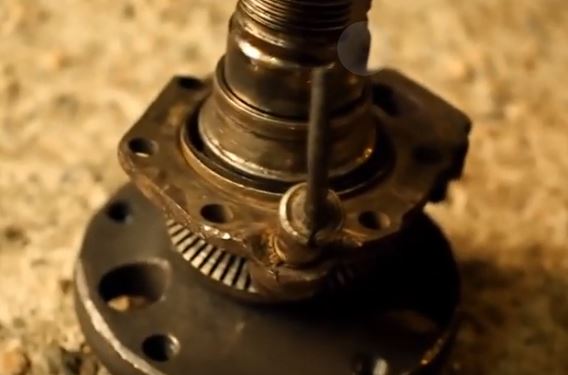

Jarrukilpi täysin hapero, ettei siihen päälle pysty uutta hitsaamaan.
Vedin vetoaksilaa vähän ulos, mutta en ymmärrä miten sen vahnan kilvenjämän saa irti, että sais leikattua pois. Laakerin takana on vielä ehjää jäljellä. Vanha kilpi kyllä liikkuu, mutta pitäiskö sen liikkua niin paljon että sais leikattua, vai onko laakeri pakko ottaa irti?
Uuden sais kyllä ujutettua sisään leikattuna, mutta pitäiskö se kuitenkin olla yhtenäinen, että peräöljyt pysyy sisällä?
(jostain valui tilkka peräöljyä ulos, eikä tajua, mikä tiiviste sen pitää sisällä)
Olen yrittäny googlettaa, mutta apuja tarvis.
Sprinter99
Viestit: 144
Liittynyt: 12.11.2018 12:22
Viesti Kirjoittaja Sprinter99 »
Näyttäis siinä olevan joku pykälä, ettei jarrukilpi pääse liikkumaan, mutta pyörimään pääsee. En ymmärrä miten olette saaneet kilven irti, eikä sitä näy tuossa videollakaan, mistä kuva.
ABS anturia en ole vielä irrottanut, eli ottaisko se vastaan tuohon kehälle, ettei rako levene?
