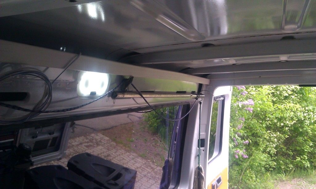

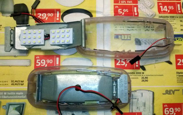

Muokkasin takana olevat kattovalot kuvan mukaiseksi.
Ehdottomasti kannattaa, tuli todella hyvät!
Tästä esim. led valot:
http://www.ebay.de/itm/130653037711
En itse ostanut tuolta myyjältä mutta ebay täynnä saman tyyppisiä valoja.

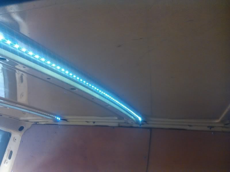

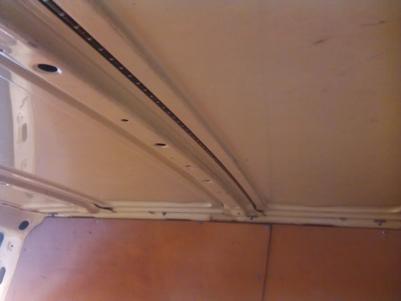

Minä ostin ledinauhat kattoon, 3x120cm. Vähän teinikkäät päällä ollessaan mutta valaisee hyvin ja tasaisesti :lol: Laitoin kattovahvikkeen uraan niin ei jää tavaroihin kiinni eikä pistä silmäänkään.
http://i66.photobucket.com/albums/h267/ ... 1348131714
http://i66.photobucket.com/albums/h267/ ... 1348131692
Eikä kauhean kalliit, kympin nurkille posteineen.

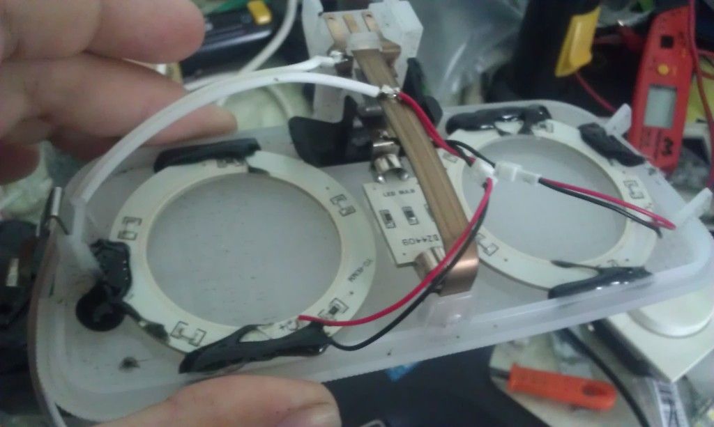

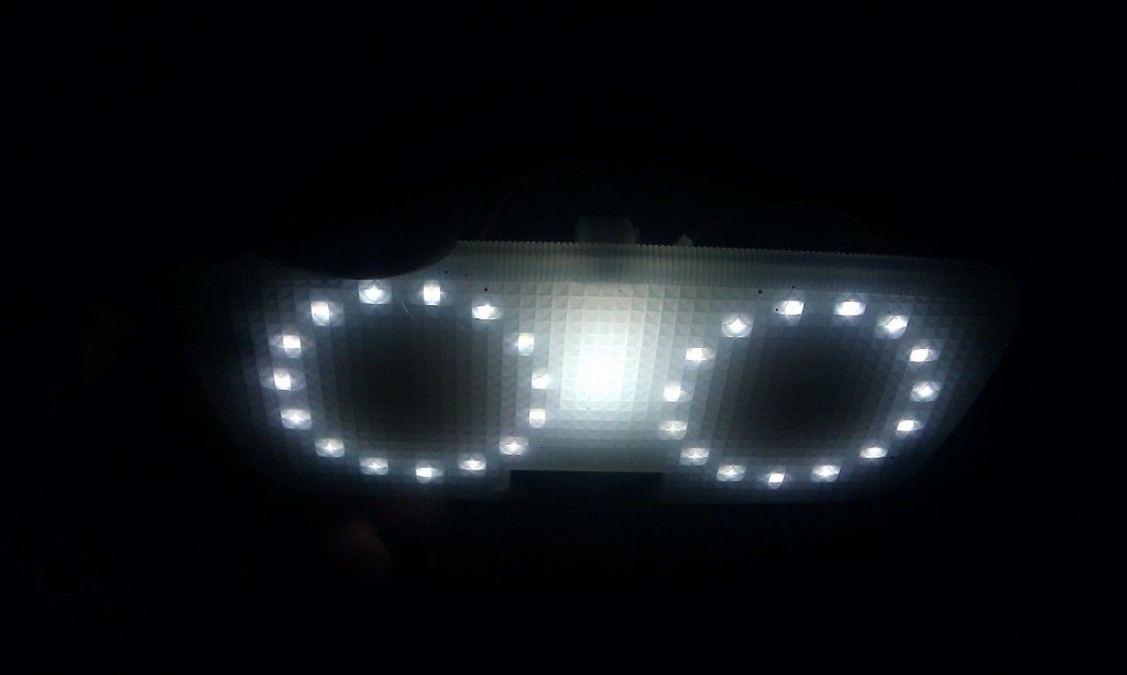

Ite tein sellasista led rinkuloista, mitä tilasin dx.com:ista. Ja orkkis lampun tilalle led-putkilo.
http://i17.photobucket.com/albums/b53/D ... AG0357.jpg
http://i17.photobucket.com/albums/b53/D ... AG0358.jpg
http://i17.photobucket.com/albums/b53/D ... AG0369.jpg
Veikkaisin kyllä että fipanbeltin valot on paljo tehokkaammat, mut nuokin paremmat ku alkuperäinen hehku. Tuossa on vielä sitte tuo valkoinen johto juotettu, että saa lisää valoja esim toiselle puolelle. :)
Oisko muuten kuvaa noista valoista kiinni ja palamassa? :wink:

fipanpelt
Viestit: 7
Liittynyt: 23.1.2012 23:21
Paikkakunta: Tampere
Viesti Kirjoittaja fipanpelt »
Yep, kirkkaat oli, HUOM OLI!!!
Nyt ei pala mikään valo sisällä, ei edessä eikä takaa...
Olin pari päivää todella tyytyväinen valkeaan sävyyn mitä valot tuotti.
En ole kerennyt tutkia onko sulake vai joku valo-ohjaus mennyt.
Kuulin huhua että sama olis käynyt toisellekkin Vitolaiselle.
No kunhan saan kuntoon niin kerron vian ja laitan kuvat valoista.

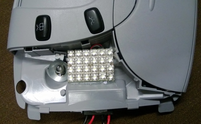

Etukattovalo ongelmaa johdotuksessa
Toinen projekti on sitten tämän etuvalon modaaminen.

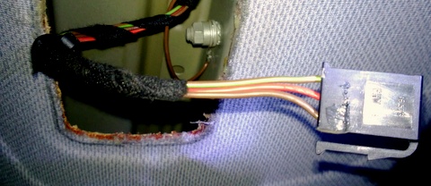

Eli autosta löytyi se perus pieni kattovalo ja ostin tämän isomman. Nyt siihen laitoin ledit ja pitäisi saada nyt sähköt oikeisiin piuhoihin.
Oikean puoleiseen kun laittaa plus ja miinus niin toimii niin kuin siihen tulisi virta koko ajan. Mutta en löydä/tiedä mihin pitäisi toimittaa ovien avauksen heräte/syöttövirta, mikä palaa hetken oven sulkemisen jälkeen.
Onko joku teistä muuttanut tätä omaan?
Tai löytyykö joltain tällainen isompi valo, niin saisiko ne johtojen värit, niin osaisi oikeaan kohti syöttää virtaa.
Nyt pienessä on kolme johtoa:
Punainen = plus
Ruskea = maa
Ruskea/vihreä-rantu = ovien avaus virta
Kuvat vanhasta liittimestä, lampusta ja uudesta liittimestä.

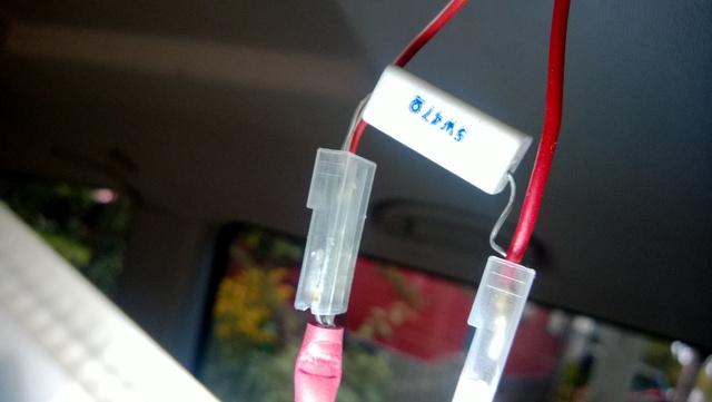

fipanpelt
Viestit: 7
Korjasin valon laittamalla vastukset johdon väliin. Nyt näkee!
