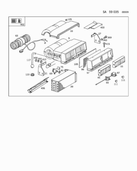

Oisko tämä:

Näyttää ihanan kalliilta 8)

Savulla pelasi juu.... Tuossa kuvassa taitaa olla ilmastoitu versio kyseessä, omassa ei ole. Toivottavasti ei purkuuta puolta autoa moisen takia. Varsinkin jos kyseessä on "piuhapalo". Täytyisi varmaankin kouluttaa tuo kääpiömäyräkoira tunnistamaan palanut komponentti, sitten päästää se kojetaulun uumenin ja markkeeraamaan rikkinäinen kohta :shock: .

En tiedä osaatko saksaa, mutta kuvia varmaan osaat kattella :wink:
http://www.hehlhans.de/tipp98-10.htm
Eli joutuu purkamaan koko kojelaudan. Ottamaan koko lämmityslaitteen käteen ja purkamaan sen.
Puhaltimen esivastukset on siinä puhallin moottorin vieressä. Kiinni samassa muovilevyssä.
Jos puhallin toimii täydellä teholla, niin moottorissa ei ole mitään vikaa, mutta esivastuksissa todennäköisesti on.
Eli nuo jousen näköiset tuossa on esivastukset. (ihanan pölyisessä paikassa)
Kuvassa siis kolminopeuksisella puhaltimella varustettu. Kaksinopeuksisessa on vain yksi esivastus. Vanhimmissa on vain kaks nopeutta, mulla ei ole hajuakaan milloin muuttui.
Vastuksia/moottoria tilatessa kannattaa myös muistaa että onko 12 vai 24 volttinen järjestelmä.
Äkkiä googlella katottuna uudet vastukset maksaa 20-50€ ja moottori 250€. Koko lämmityslaitteen saa 800€ (siis uusia orkkis osia)
Konehuoneen puolellahan on muistaakseni joku musta luukku samalla kohtaa missä puhallinkin. Pääsisiköhän sitä kautta käsiksi :roll:
Muistin ja googlen perusteella höpöttelen. En omista G:tä mutta pari olen rikkonut :oops:
Edit: katsomieni hintojen valuutta olikin dollaria eikä euroja :roll:
