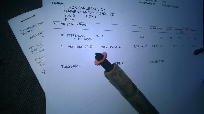

Eli hommaa selvitelty. 5-pytyn suutin yhä vuotaa. Säksätys kuuluu, sekä selkeästi tuntuu ilmavirta kun käden lykkää käden lähelle suutinta. Siis suutin otettu auki ja tiiviste sieltä oli pois jäänyt, eli pudonnut syystä tai toisesta. Uusi tiiviste paikalleen ja suutin kiinni. Yhä sama säksästys. Seuraavaksi vaihdoin keskenään 2 ja 5 suuttimet. Sama suutin piti lyllä 2-pytyssä, mutta se 5 yhä säksätti. Seuraavaksi otettiin suuttimen pidikkeet ja vaihdettiin keskenään, ajatuksena, jos jostain syystä se ei kiristäkään suutinta kunnolla pohjaan. Sama vika yhä jatkui. Nyt alkaa olla ideat vähissä. Uskaltaako kokeilla laittaa kahta tiivistettä sinne, eli mitä se tekee esim. suihkun muodolle tms?

Eli lisätietoja asiasta. Kun kansi oli otettu irti, sain kaikki muut, paitsi juuri tuon 5-pytyn suuttimen irti helposti. Tuo 5-suutin otettiin irti siellä, missä kansi plaanattiin. Oli ollut kovasti kiinni. Kun tuo oli kerran kovaa kiinni, niin onkohan siellä siten jotenkin nuo pinnat vioittuneet? Jostain luin, että tuollaisen jälkeen se pohja pitäisi koneistaa? Mukavaa, kun kaikki on jo paikoillaan. Onnistuuko tuo koneistus vaikka kansi paikallaan? Mistä sellaisen pajan löytää Turun seudulta?
