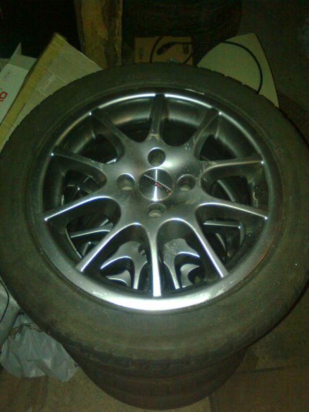

Ostinpa alut kesärenkaineen (195/50/15") jos laittas johonkin feliciaan ens kesäksi alle.
Toissakesänä taisi ollakin tällaiset renkaat ajossa ja ihan hyvää teki rengaskoon isonnus felician ajo-omituisuuksille.
