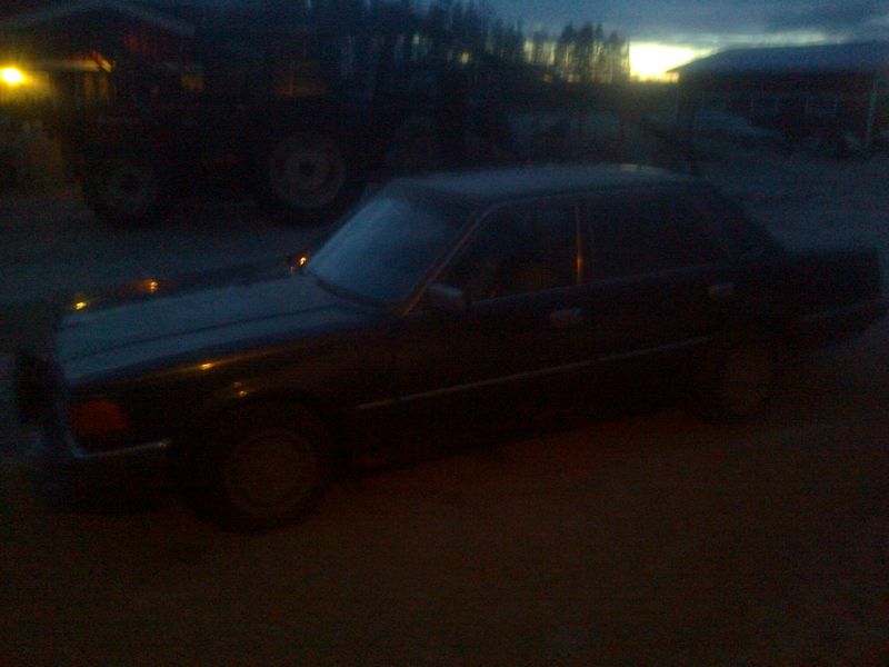

No hieno peli, mutta koneen äänestä voidaan olla montaa mieltä..klikkss... Jopa itse kuvissa :shock:

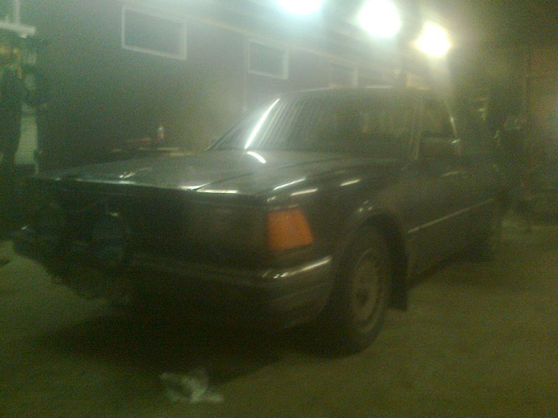

Siinä ois helvetin huonoja kuvia vehkeestä, nyt hitsuuttamaan se ööli pohja kunnolla kuntoon! ja jos kerkeän niin otan parempia kuvia jossain vaiheesa :wink:

Noin hyvistä kuvista kun katsoo,niin näyttää kuin alla olisi barokki vanteet
