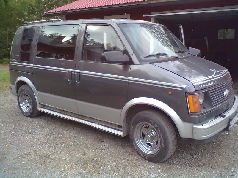

ostin tuollaasen -89 astron johon on laitettu väyrysen kone ja loota, ihmetyttää vain kun tuos on vain 4 vaihdetta, ei kai väyrystä oo ollu 4 vaihteisella manuaalilla,
Ei mun tietääkseni. Mutta siellä on varmaankin lankun/ tenavan laatikko...

niin vähä ajettelinki, piti vaan varmistaa, kuulemma kolaroidusta väykystä kone, liekö sitten ollut automaatti, ku tuohon on 4 pykäläänen manuaali laitettu,
ilmeisesti laatikot sopii koneissa keskenään, (601,602,603,605,606)ja ym, ?
tero84 kirjoitti:ilmeisesti laatikot sopii koneissa keskenään, (601,602,603,605,606)ja ym, ?
Mun käsityksen mukaan kyllä... Mutta siihen ei paree luottaa.

jep, täytyy jo etukäteen vähä kysellä, kun jos tuohon tarvis myöhemmin laittaa 5v tai automaatti olis toki mukavempi, mutta on ensi muuta askaresta ennenku pääsee koittamaan oikeen tien päälle,
katon oikomista, ku puu kaatunu päälle, ja jarruja ym pikkujuttuja,,
kestääköhän nuo mersun automaatit kuinka tuollaases painavas koris, ja taitaa olla aika harva perävälityskin astros
Käykös nuo W124/201 automaattilaatikot 606:sen perään? Jos käy niin täältä löytyy 722.4 joka on peräisin -92 300TD:stä.
Viestit: 7444
käy ne 201/124 lootat tuohon 606seen.
Pitkä ja lyhyt akseliset manuaalitkin käy kun laittaa laatikon kanssa yhteensopivan vauhtipyörän.
Eli myös mm, M102,103,104, OM601,602,603,604,605,606 laatikot käy ristiin.
Mutta tosiaan kaikissa ei ole nopeusmittarin vaijerin paikkaa.
Olikos astrossa sähköinen mittari?
Onko siellä astrossa vapari vai turbo 606?
Pikkukoneisten vaihteistot voi olla aika lujilla turbokoneen perässä.
