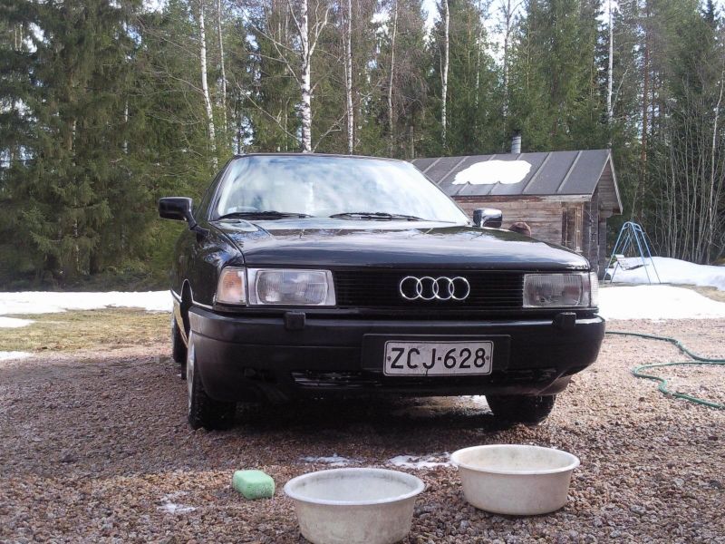

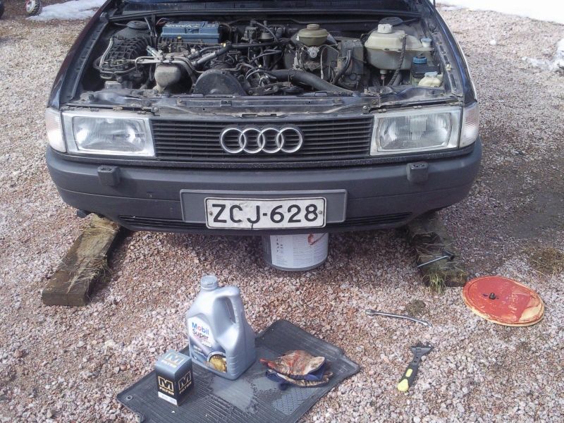

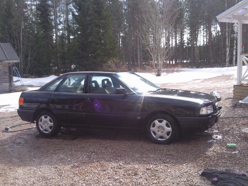

Tuola perällä oli pehmiää lunta ja syvästi :)
Öljyhuoltoa ja puunausta.
Komia päivä nivalan lakeuksilla ja tenavatki tykkäs touhuta.
Ei oikein ole mitään kerrottavaa, ehkä harmi sinällään. Huolettomia kilometrejä audin ratissa, pakarin liitos siellä rolisee, pitäs kait se laittaa :)
Mutta aika persoonaton auto, ei herätä viha/rakkaus suhdetta niinkuin mersut tekivät.

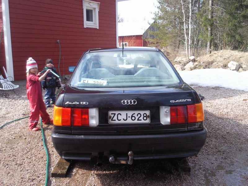

Näihän se on!
kulutus on kaupungissa palttiarallaa kympin ollu talviajolla, saa nähdä putoaako tuo tuosta.
Maantiellä oisko 8 litran kieppeillä, 110km/h mittarin mukaan ja kierrokset 3000 ja pikkasen yli. ihan tarkkaa seurantaa ei vielä ole, seurataan tilannetta.
Yksi metsämies tuota jo kyseli hintaa, ois kuulemma mukava nelivedolla ajella pitkin metsiä. Ei ihan vielä :)

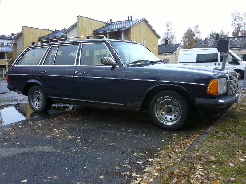

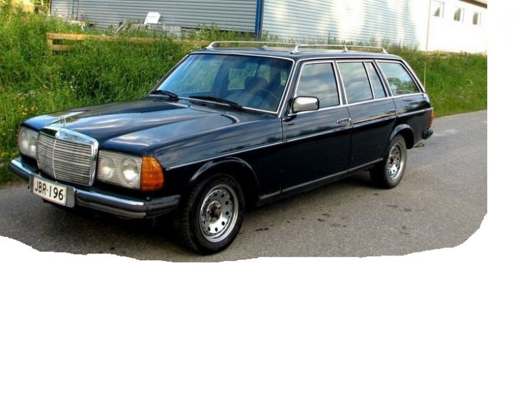

Tämä(kin) audi vaihtoi omistajaa, nyt vuorossa meikäläisen ensimmäinen 123,
230te vuojelta 1980.
wdb12328312006186
Keskuslukko ei toimi, mihinkään oveen ja talvirenkaita ei ole.
Automaatti-ilmastointi, automaattivaihteet, kattoluukku, 3x sähkölasit (takaa 1 pimeänä) ja 7 paikkainen :)
Onhan letkeä kyyti audin jälkeen, tulee ihan 126 ajat mieleen. Huomenna päivänvalossa kuvia lisää!

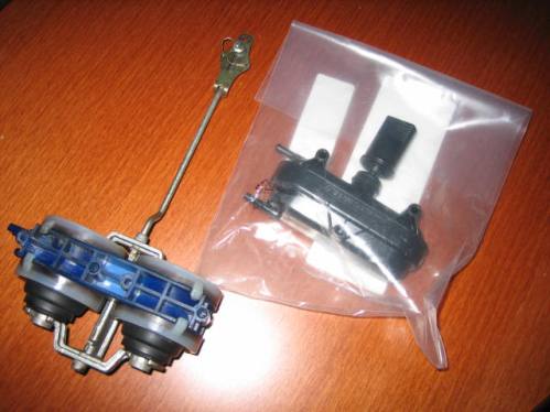

Hese126 kirjoitti:Keskuslukko ei toimi, mihinkään oveen
Aloita sillä, että otat ovipahvit irti hanttikuskin ovesta sekä takaovista. Varsin pian hiffaat, että ikkunan juuressa olevalta lukkonupilta menee tanko semmoseen kivaan reilun silmälasikotelon kokoiseen mötikkään. Nosta tankoa ylöspäin ja tsekkaa missä kunnossa on se kumitutti jonka sisään tanko menee mötikässä. Useammin kuin yleensä jossain jollei kaikissa on se kumitutti murtunut ja falskaa sitä kautta. Jos näin on niin KL:stä saa uusia mötiköitä hintaan 32 euroa. Kuskin ovessa on erilainen systeemi mutta se harvemmin falskaa. Polttoainetankin luukulla on oma mötikkänsä, sen löydät avaamalla tavaratilan takimmaisen sivupanelin hantin puolelta. Joskus kun nämä ovien mötikät alkaa vuotamaan, voi se myös vaikuttaa tietenkin auton sammumiseen, silloin yleensä nuukapihit omistajat uusien mötiköiden ostamisen sijaan ottavat pelistä pois koko keskuslukituksen. Nykyisin Hotarilla olevassa ex- 230TE:ssäni oli näin tehty. Jarrunestesäiliön tienoilla on semmoisia kivoja haaroituskappaleita, joista menee pääalipaineputki kuski ovelle. kattoppa onko siellä jotain tulppausviritelmiä.
Jossain täällä sivuilla oli hyvät linkit tuohon koko keskuslukon alipaine järjestelmään... ei muuta kuin hakua käyttämään :D

Viestit: 3463

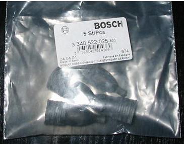

Tätä keskuslukko aihettahan käytiin läpi mm. mun ex-kartanovankkuritopicissa. Sinne Kipsu linkitti pari hyvin havainnollistavaa kuvaa.
Eli tälläiset mötikät sieltä pitäisi löytyä, jompi kumpi malli:
Se yleensä falskaava murtunut "kumitutti" olisi kuulemma korvattavaissa tämmöisellä Boschin varaosakumilla:
Saatavuus lienee luokkaa ...ööö...hmmmm... mutta ainahan voi yrittää. Helpoiten saatavilla noita kuvassa oikeanpuoleisia mustia mötiköitä... Saa ehkä KL:stä, mutta löytyy ainakin Merteilin listalta hintaan a' 33 euroa. Bensatankin luukussa on muistaakseni samanlainen mötikkä kuin ovissa, mutta takaluukulla on omansa. Nuukapihi tulppaa takaluukun alipaineletkun, sillä hintaa takaluukun mötikälle on 78 euroa. Kuskin etuovessa siis vielä erilainen, ohjaava josta lähtee kaikille mötiköille letku. Tässä vielä linkki Merteilin sivuille:
http://www.merteil.fi/verkkokauppa/client/index/5/23/
Ja jos osaa kolomatta kotomaista kieltä, niin tässä on muuten aika havainnolistava video aiheesta:
http://www.youtube.com/watch?v=HoVVUMvEPx8
Eli ihan vaihe vaiheelta läpi käymällä varsin helposti löytyy vuorokohta...
Ja tuo videohan liittyy tähän kirjaan:
http://mercedessource.com/node/3486
(lähde mersuforum.net by heikkisj)

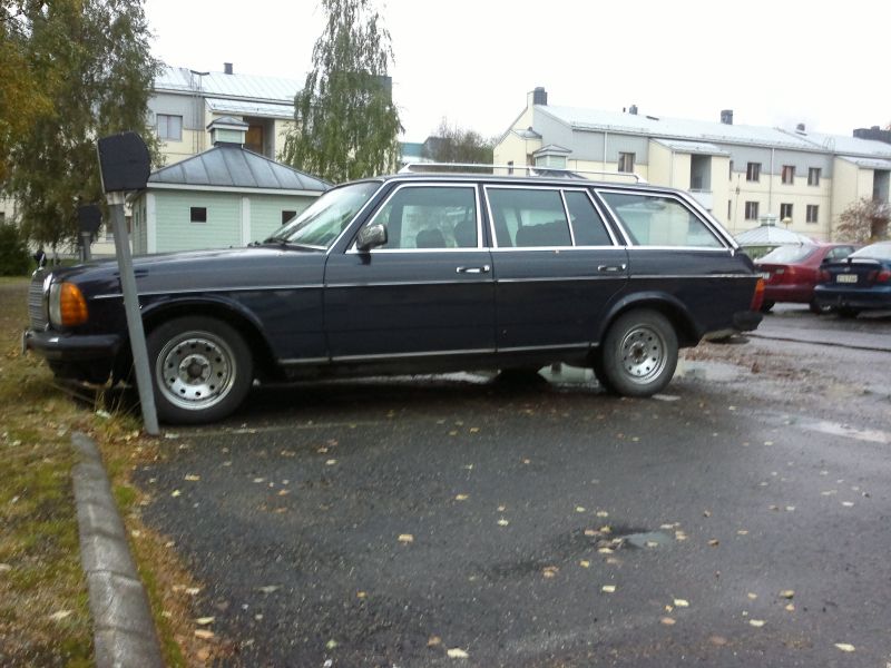

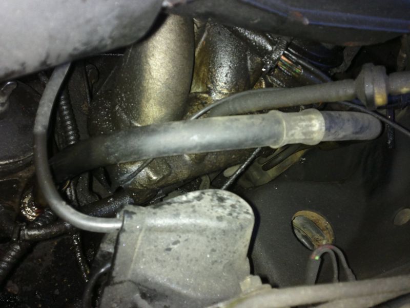

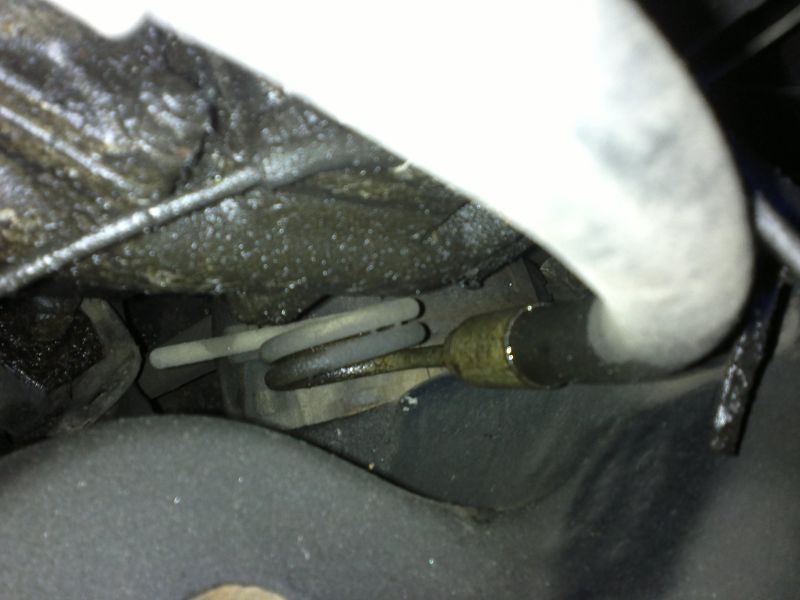

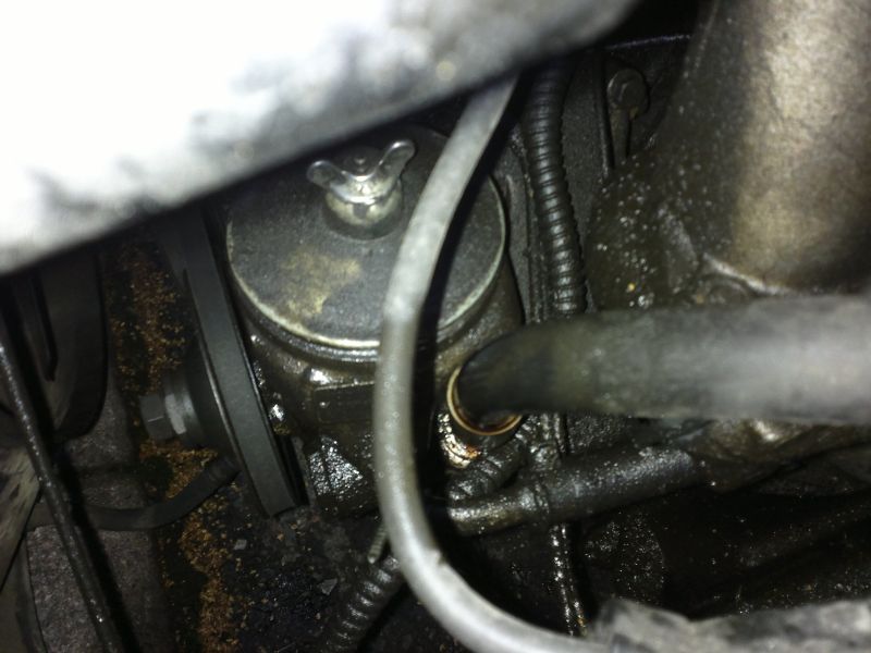

Ensimmäinen vika ilimaantu, auto on seissyt tovin aikaa ennen leimausta, liekö sen peruja.
Ohjaustehostimen säiliöön menevä kumiletku vuotaa metalliholkin sisältä ja liitoskohdasta. Rupesi ratti jo vähän tuossa parkkipaikalla käännellessä vänkäämään vastaan.
Öljyä lissää, liekö jostain tuollainen ehyt letku saatavissa, pitää ettiä.
Jossain oli maininta kumiletkuja turvottavista öljyistä, sekin vielä.
Kuuluuko tuossa ko. letkussa olla joku klemmari? nyt menee letku vain holkin sisään ja näyttää vähän väljältä, ainakin ylhäältäpäin katsottaessa.

Kuvia vuotavasta letkusta :(
Tuommonen on haussa, yks mahtaa jo löytyä, oottelemma vastausta.

Tietääkö joku että käykö tuohon letkuksi sellanen jossa ei ole tuota kierukkaa tuossa hytrauliletkussa?
ku sellanen ilman kierukkaa oleva letku ois tarjolla.

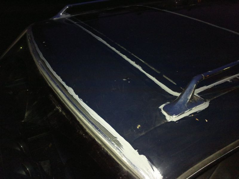

Kuinka korjataan vuotava kattoluukku, pimeässä ja parkkipaikalla.
Ongelmana siis kattoluukun vuotaminen, kuskinpenkki märkä pienenkin sateen jälkeen.
Poistoreiät ihan ummessa, joten päälykäismallin väliaikainen ratkaisu.
Mikä siis neuvoksi:
Taattua linttastatusta nostattava patentti, lopputulos vähintäänkin karmea mutta vesitesti meni kirkkaasti läpi, enää ei kastu penkki!
Kattoluukunkorjaaja pesee kätensä kaikesta jälkiseuraamuksesta, enskesälle sitten maalihommia nivalan kossien kanssa :)
