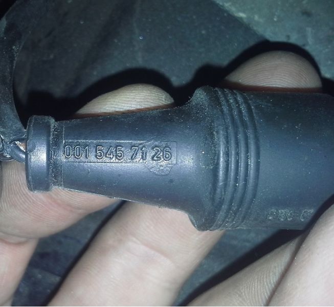

Noniin, vähän päivitystä. Perjantai jo huomenna, abseja ei kerennyt saada kuntoon.
Tuulilasi vaihdettu, kiitos sviljamaa varaosasta.
Jouset kunnossa
Pakoputkessa vielä vähän ilmavuotoa, kittiä odotellessa.
Kuskinpuolen anturi antoi vastusarvoksi 2ohm, vänkärin puolella taas 8-35ohm.
Jostain luin että n. 2ohm pitäs olla vastus kun on kunnossa.
Koitin mää sitä sergeyn kanssa korjatakki, eihä siitä mitään tullu. Voi olla että piuha poikki jostainkohti vielä.
uk:n/saksan ebayt kateltu ja kyselyä laitettu absista.
tuo kuori halkaistiin ja liitin sitte apikoilla kun ei tinaa sattunu mukaan. Eihän se toimi sillain :D
Tämä kuvan osa siis abs-anturipiuhan konehuoneeseen tuleva pää. Jatkuu tuosta liittimestä pumpulle.

ABS pois! Mitähä se vaatinee.

Hmm, löytyi ruotsin romikselta tuommonen jossa passeli osanumero, 300sek. Laitoin heti mailia.

absien kehät puhdistettu, absi johto korjattu ja pakosarjan halkeama hitsattu.

Valaisiskohan joku tietämätöntä, miten abs-anturin saa pois?
johto on sisältä katki/irti kuskinpuolella, vänkärinpuoli korjaantui johdon tinaamalla kun oli katki eri kohdasta.
Mutteri on irti ja anturi pyörii vähän paikoillaan, lyyäänkö se vaan jollain läpi koneen puolelle?

Noo, lähtihän se irti tampilla.
Olihan lujassa, en ymmärrä miten tuon olisi voinu saada ehyenä pois.
Ostetaan abs-anturi kuskinpuolelle eteen :)
