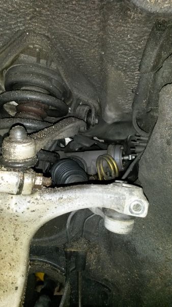

Suoraan ajettaessa ratissa tuntui hyvin simpukka-ajat mieleen palauttava 1-2cm välys. Entisen omistajan mukaan sama välys oli tuntunut jo viimeisen parin vuoden ajan, mutta allekirjoittanut ei tullut välyksen kanssa toimeen.

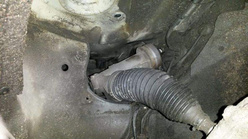

Marssin motonettiin ja toivoin että kerrankin sattuisi valmiiksi ehjä osa eikä rikkinäinen.

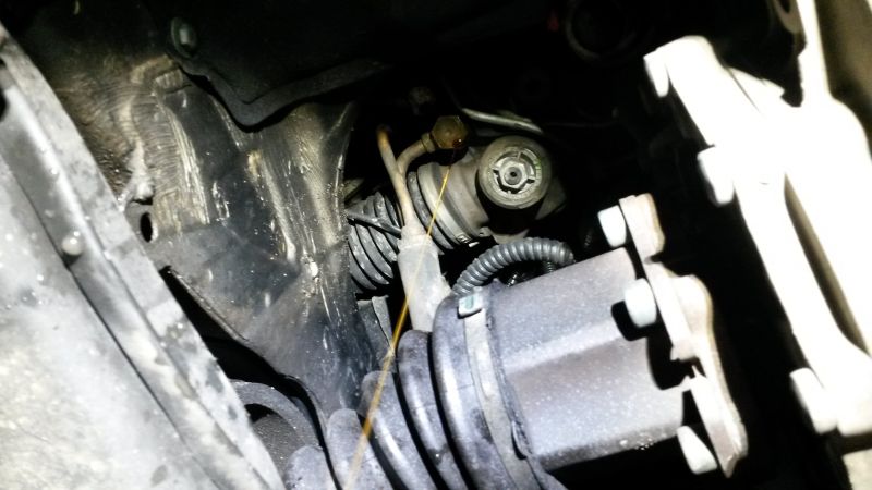

Hammastankoa ojentaessa myyjä tuumasi että tuntuu olevan kulutustavaraa. :lol: Toki hintakin sen mukainen, korjattu ZF 320euroa. Korjaajana paketin mukaan Delco.
Tiedossa oli että vaihtohomma on varsin mukava. Hammatanko on tulipellin syvennyksessä kiinni vaihdelaatikon kytkinkopan yläpuolella. (näissä kone on pitkittäin)
Konehuoneesta koko tankoa ei näe ollenkaan.
Aikansa kun tavaraa riisui pois niin pääsi tangon vetäisemään lävitse kuljettajan puolelle. Oisko tiivistettynä ollut noin 4h homma. Loppujaan ihan tehtävissä oleva homma.

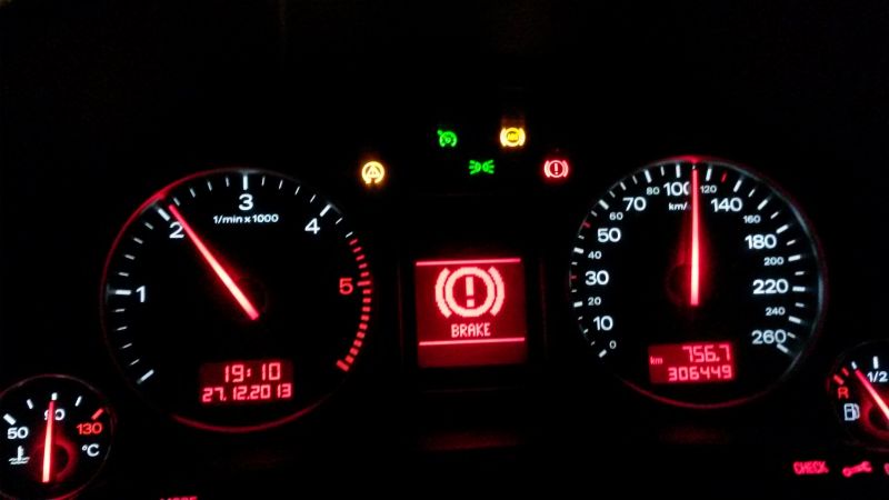

Vakkarin sain toiminaan, mutta mittaristosta tuli tämän näköinen asennuksen jälkeen. :lol: Minun kaapelilla ei saanut koodattua ESP:tä orlinkiin, odotellaan että viisaammat ehtii apuun.

Koititko hammastangon kiristystä ennen sen vaihtoa?
tapio89
Viestit: 1672
Liittynyt: 12.9.2006 22:35
Paikkakunta: Yyleäporg
Viesti Kirjoittaja tapio89 »
En kokeillu kiristää. Välys oli vain keskikohdassa ohjausta, rattia kun hieman käänsi niin välys hävisi. Eli tuskin olisi auttanut.

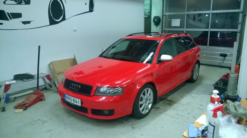

Liukkaat kelit saapuivat ja niin ilmestyi myös Quattro alle taas.
Jyväskylästä tarttui matkaan 326tkm ajettu 1.9 TDI manuaali quattro -03 muuan viikko sitten.
Spekseilleen auto on kunnossa, löytyy puhelinohjauksella olevaa webastoa, puolinahkasisusta sporttijutuilla, S-line ulkoa ja sisältä ja irroitettava koukku. Ja tietenkin loput mersumiehen vakiovarusteet, ilmastointi, vakkari, persgrillit yms.
Auto oli tullessaan teipattu mattapunaiseksi ja teippi oli varustettu glitterillä vieläpä. Teipin alta paljastui nätti alkuperäinen Misano Rot-väri. Kuljettajanpuolelle tuli teipinpoistossa muutamia vaurioita eli maalaushommiin pääsee. Maalari ei tosin ollut mielissään siitä, väri on kolmikerrosväri.
Pilvisellä säällä auto näyttää kirkkaan punaiselle normivärille ja auringossa alkaa helmiäinen erottumaan ja taittamaan oranssiin.
Autoon oli tyyppiviat korjattu, hammastanko, nokka-akseli&nostimet ja alipainepumppu/siirtopumppu hässäkkä oli uusittu.
Entisessä elämässä auto oli kolaroitu ja sen seurauksena keulan osat ei istu ihan täydellisesti. Suurin vika taitaa olla että oikean sisälokasuojan oikomisen yhteydessä on lokasuojan linja jäänyt liian koholleen keulasta, lokasuoja ei istu täydellisesti oveen nähden.
Muut heitot keulassa johtuu muiden keulan osien sovittamisesta lokasuojan virheasentoon.
Ajolleen auto on tuttua rinkulakeulaa, ei vetele ja kulkee suoraan. Kulutus huitelee 7litran nurkilla niinkuin viimetalvisella kuatrollakin. Ja on se vaan tuo neliveto mahtava näissä. 8)

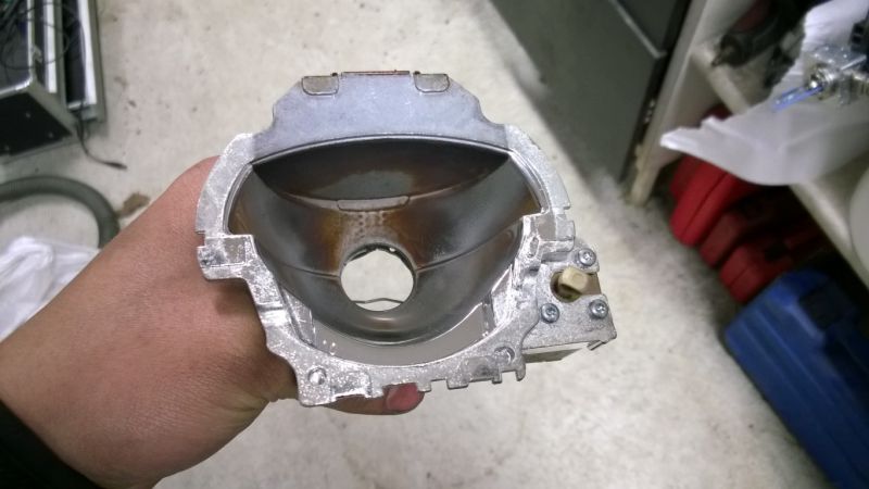

Ja tulipa purettua lähivalojen projektori "hieman" heikon valotehon vuoksi ja vika löytyi melko nopeasti:
Suihkaus alumiini-sprayta ja meno jatkuu edes hieman kirkkaampana. Ja tietenkin tuossa on harvinaiset valeon toteuttamat bi-xenonit, ei löydy suoraan passelia projektoria millään. Ainakaan uusia ja hyväkuntoisia.
Löysin yhden kiinanpojan saitin mihin pitää laittaa kyselyä.
http://www.auto-electronic.net/Valeo-bi ... jector.htm
Uusia umpioitakaan ei äkkiseltään löytynyt sopivia, tuossa on vissiin s-line paketin myötä tullut mustilla sisäosilla nuo umpiot.

Oisko noilla mittään sinne passelia?
http://www.theretrofitsource.com/
YV:llä kii
tapio89
Viestit: 1672
Tuota H1 sarjaa saa näihin, mutta kun tässä on ne orkkis D1S polttimot missä on sytytin siinä polttimon päässä. Mutta ainakin hinta ois kohdillaan ja noita projektoreita on kehuttu.
