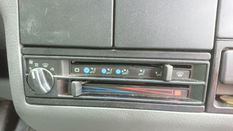

Lämppärin puhalluksen suunnat säätyy alipaineella. Samasta vaakavivusta säädellään myös (toimivaa) ilmastointia. Jotakin outoilua, suuntaus ei säädy kokonaan tuulilasille ja jossain tilanteessa kojetaulun sisällä suhisee :roll: . Konehuoneen puolelta ensin vaihdella kuivat alipaineletkut ja tarkistaa takaisku. Kerran kuumana sain auton sammumaan kun siirsin vivun puhallus ylös asentoon :?

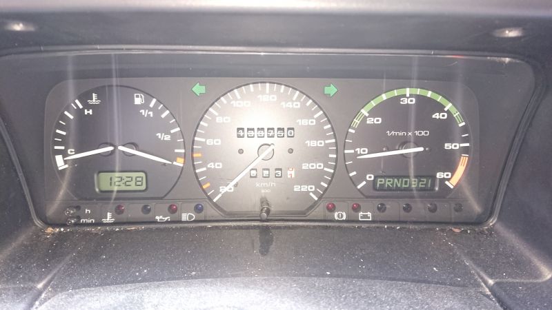

Onko se tuo vaihdenäytön värien nurinpäinkääntyminen merkki jostaki häiriöstä tms? Pari kertaa ollu tollai, vähän aikaa molemmilla kerroilla.

aaltojarvi kirjoitti:Lämppärin puhalluksen suunnat säätyy alipaineella. Samasta vaakavivusta säädellään myös (toimivaa) ilmastointia. Jotakin outoilua, suuntaus ei säädy kokonaan tuulilasille ja jossain tilanteessa kojetaulun sisällä suhisee :roll: . Konehuoneen puolelta ensin vaihdella kuivat alipaineletkut ja tarkistaa takaisku. Kerran kuumana sain auton sammumaan kun siirsin vivun puhallus ylös asentoon :?
Lämmönsäätöpaneli näyttää tommoselta. Tänäpä kaivelin noita yläpuolen peitteitä ja hanskalooraa irti. Ylemmän vivun takapäässä olevaan murkulaan tulee nippu alipaineletkuja ja sähköjohtimia. Aikani kun vipua heiluttelin virta päällä, virta pois ja auto käynnissä, totesin että ensin puhdistusainetta murkulan sisälle :arrow: ainakin tuntuu että puhallus ylös parani :roll: . Voi olla lumevaikutuskin...
Sitte ihmettelemään virta päällä konehuoneesta kuuluva naksausta kun siirtää vivun tuulilasille :arrow: ilmastointilaitteen magneettikytkin :shock: . No se selittää myös sen saman olosen suhinan mikä kuuluu ilmastointi päällä. Tämä se siis ottaa huurteenpoistoon ilmastoinnin mukaan.
Käyttöohjekirjan ku jostain löytäs....

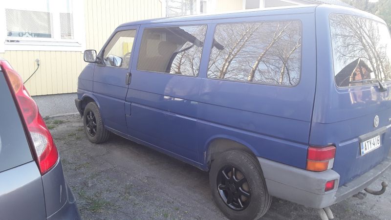

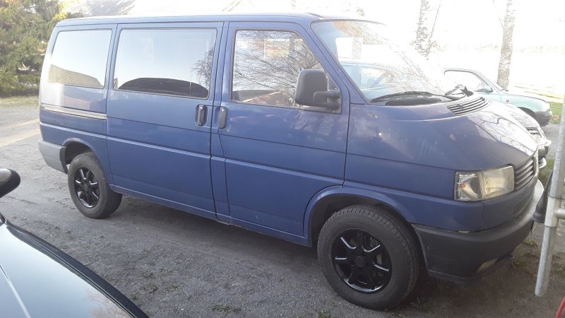

Kesärenkaat. Ostelin viimesyksynä kasan (neljä sarjaa) renkaita ja vanteita. Siitä jäi kynsiin äärihapettuneet 6.5 x 15 mitkälie melberit. Rälläkkään harjalaikka, puukolla ahtaammat välit ja loput irtonaiset hilseet ja hapettumat kannuhiekkapuhallustötteröllä. Päälle kaikki loput pohjamaalien jämät mitä löysin ja pintaan jotakin mustaa, mahto olla alkydiä kun oheni ksyleenillä. Rumat tuli mutta pitää ilman :D
Koitan muistaa kuvata, näyttää musta vanne ihan hyvältä tossa autossa.
