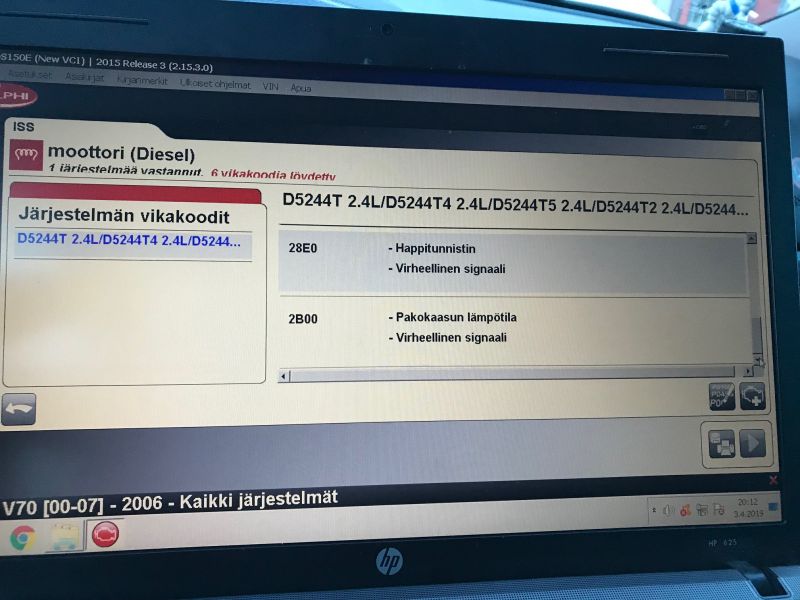

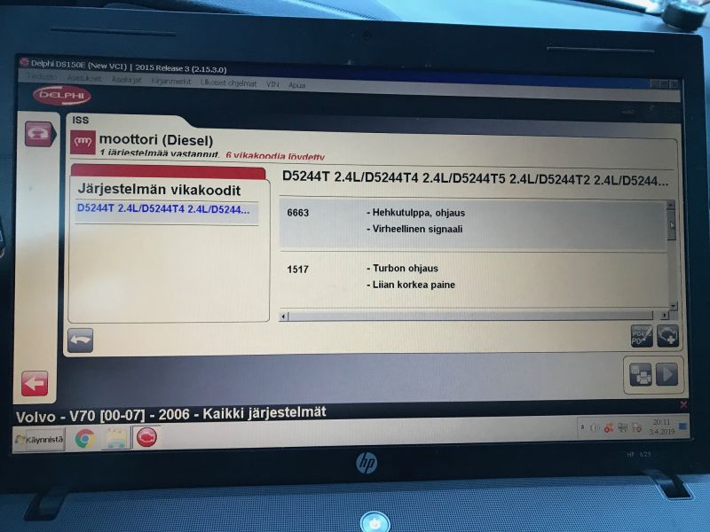

Tuollaiset löyty.
Nollattiin pois ja 15km päästä lävähti sama paska tauluun.
Illemmalla pasahti vielä vikatilaan. Kiva oli ajella 150km kämpille kun vetoa ei ole yhtään.

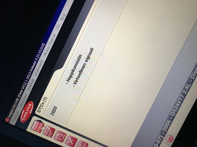

Tuo happitunnistin näyttää tutulta.. Nimim:
Ja sitten ajonaikaisen nollauksen jälkeen tulee välittömästi tämä:
Ja jos pienillä vaihteilla kiihyttää kaasupohjassa niin ahdot piikkaa 1.6barissa jolloin myös tallentuu tuo 1517 eli liian suuri ahtopaine mutta se taas johtuu jumivista vnt-siivistä.

Uus lambda paikallaan.
EGR:n sähköpuolen käytin auki ja putsasin sen eipä siellä juuri mitään paskettia ollu mutta tulipa rassattua tuota asentotunnistinta eestaas puhdistussprein kera.
Ei mitään muutosta mihinkään.
Nykii ja nyökkii välillä kuten ennenkin.
On nämä vaan pirun hyviä vehkeitä... Miksei näitä ole kaikilla? :lol:
Viestit: 11010
Tasakaasulla antaa ajaa vaikka maaliman tappiin mutta kovemmassa poljennassa vikatila? Voihan tämä olla hakuammuntaa mutta suuttimet oireili samalla tavalla meillä ”vihreessä”. Testiin ja tuomiota kuuntelemaan?
Viestit: 7314
Päinvastoin.
Polkea kestää vaikka miten mutta nopeampi tasavauhti on myrkkyä. Eli vakkarilla satasta niin ei mene montaa kilometriä ennenkuin alkaa joku tökkiä.
Nyt illalla kävin uudelleen ~40km lenkin. EGR pysyi nyt koko reissun täysin kiinni ja auto kulki "kuin sukkasilteen" ihan olemattomalla kaasun painamisella.
Tasavauhdissa myös ahtopaine pysyi nyt järkevissä lukemissa, eli 0.4-0.6 vähän maastosta riippuen. Hetkellinen kulutus näytti nyt ~5-7l/100km
Esim päivällä kun ajelin töistä kämpille (42km) niin EGR oli kokoajan auki ja seilasi eestaas 20-80% ja ahtopaine huiteli 100kmh vauhdissa 1-1.2kilossa kokoajan. Samalla hetkellinen kulutus napottaa 9-11l/100km lukemissa...
Aivan ihme sekoilua.
Vielä ei tosiaan kukaan ole osannut sanoa mitä ohjelmassa tapahtuu kun hitupöntön poltto on käynnissä?
