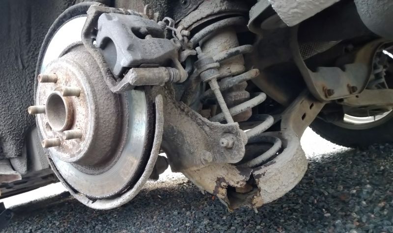

Tämä realisoitui eilen meillä perhekuljettimena toimivassa Ford Galaxyssä, jossa lienee sama alusta kuin tämän topicin Jaguarissa. Takaa vasemmalta alatukivarsi poikki. Korroosio oli syönyt ja varmaan nuo soratien terävät kuopat olleet viimeinen silaus. Onneksi sattui hiljaisessa vauhdissa ja kotinurkilla, rouva ei päässyt kuin kilometrin päähän pihasta. Karun näköistä jälkeä kuitenkin. Pitää vaihtaa molemmin puolin varalta. Missä kunnossa Jaggessa on ko.paikat, vaikka eihän noita syöpymiä välttämättä päältä päin näe ?
Viestit: 3477
Ei ole ihan samalainen tukivarsi, koiranluu kiinnittyy eri paikkaan ainakin. Yllättävän terve on Kissa pohjastaan ja tyyppipaikka eli helmat, ovat jo tehty ihan näemmä ammattimiehen toimesta.
Lopuksi kuva kesärenkaitten kanssa
