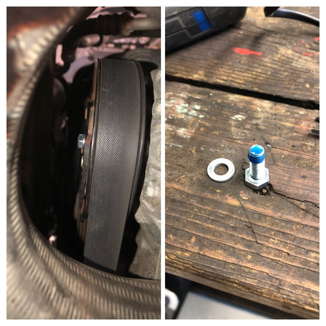

Ensimmäiset helteet ja ilmastointi ei tee kylmää... Helatorstain jälkeinen perjantai vapaata ja sain auton ilmastointihuoltoon. Pikkusen oli vajonnut, ei vuotoa. Täyttö 55e. Eikä tee edelleenkään kylmää. Yleistesteri ei näyttänyt mitään vikakoodia ja kompuran tehontarve 20Nm testerin mukaan. Mitä sitten tarkoittaa käytännössä...
Nettiä selasin ja siellä oli juttua magneettikytkimen löystyvästä pultista. Nyt oli aikaa ottaa auto nosturille ja tutkimaan... Aikani siinä katselin ja kokeilin oikeaa avainta paikalleen. Mikään ei passaa... Heräsi sitten ajatus, että onkohan koko pultti pois. Kilopultti laatikosta sopivan etsintään ja kokeilemaan.
Aikani siinä värkkäsin ja sain pultin paikalleen. Auto käyntiin ja ilmastoinnin flektit lähti pyörimään. Varovasti kokeilemaan tekeekö kylmää... Ainakin hallissa teki selkeästi kylmempää kuin sisäilma. Käytin pultin vielä irti ja kokeilin uudelleen... Flektit eivät pyöri. Sopivan aluslevyn ja lukitteen kanssa pultti paikalleen ja pohjamuovi takaisin. Aamupäivän sain tässä tärvättyä, mutta noin karkeasti arvioiden tuntipalkka oli noin 300€.

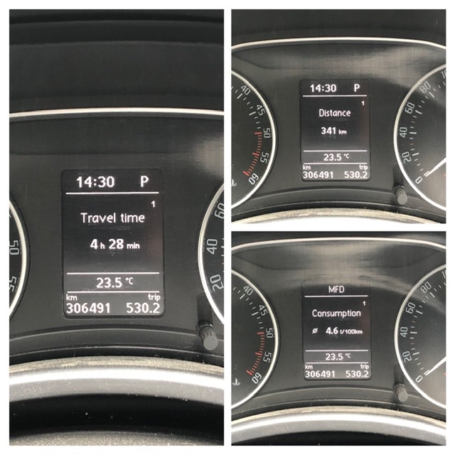

Sokota: Posio - mökki - kotipiha 415km. Tuosta noin 50-70km metsäteillä ja kylällä maisemia katsellen. Ajotietokoneen mukaan tälle päivää kulutus 6.6 sataselle. Perässä kuomukärry ilman lastia. Ennen pihaan tuloa tankkasin ja laskettu kulutus tuolle reissulle 8.39ltr/100km.

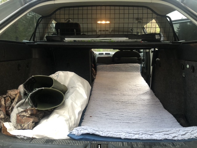

Peräkontissa on tunnelmaa. Harmi kun pohja ei ole tasainen. Muuten sopisin tuolla makoilenaan. Kalteri haittaa hiukan laajempia liikkeitä😂
Se retkeilyauto olisi aika kiva.

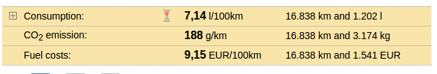

Oma kirjanpitoni ei välttämättä ole tämän vuoden osalta ajantasalla. Paikallinen mittari kun antaa kuitin milloin huvittaa. Origamin osalta se tarkoittaa joidenkin tankkausten kohdalta X merkintää.
Sokotan kun tankkaan itse niin se pysyy ojennuksessa.
Viime viikon paras tankkaus oli 507 litraa. Summaksi saatiin 836 euroa. Tovin sai laskea polttoainetta tankkiin. :happy:
