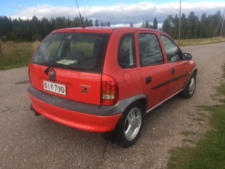

No niin, tulikin jo tuolla Focus-topicissa mainittua pariin otteeseen, että lääkäri päätti että isän 67-vuotta kestänyt autoilu-ura on ohitse. Hieman oli Äijä nyreissään, mutta sanoi ettei jaksa ruveta pullikoimaan vastaankaan. Äijä on auto-ihmisiä ollut henkeen ja vereen ja nuoresta pitäen ollut autonkorjausalalla, josta edennyt vuosien varrella asentajasta työnjohtoon GM-piirimyyjien korjaamoissa. Häneltä on omakin kipinä saanut alkunsa ja paljon oppia tarttunut. Mutta, sitten siihen autoon.
Salamasorsa on vuosimallia 1999 oleva B-mallin 5-ovinen "farmari"korinen Opel Corsa 1,0i, jonka keulalla pitää majaa 973 kuutioinen 40 kW (53hv) voimapesä. Kyseinen tyyppimerkintää 10XE kantava pata on yllärikseni ketjukone, joten remminvaihtorumbaa ei ole odotettavissa. Mittarissa Sorsassa oli luovutus hetkellä 134 600 km, joista viimeiset reilu 62 tkm on kertynyt isäni toimesta. Sorsa on väriltään punainen, Magma red, ja sisusta on "opelin harmaa". Sorsa on alunperin myyty elokuussa 1999 Ouluun, jossa eka omistaja luopui siitä alle 20 tkm ajettuna Oululaisessa autoliikkeessä tammikuussa 2001. Helmikuussa 2001 löytyi uusi omistaja, joka vaihtoi Corsan n. 39 tkm ajettuna toiseen autoon syyskuussa 2002 Lohjalaisessa autoliikkeessä. Kauaa ei ehtinyt Sorsa Lohjan liikkeessä seistä, vaan jo muutaman päivän päästä Sorsa löysi kolmannen omistajansa peräti hieman yli 9 vuoden ajaksi. Paljoa ei kilometrejä kolmas omistaja ajanut vuosittain (vain n. 3700 km/vuosi), sillä Sorsa päätyi vain reilu 72 tkm mittarissa jälleen Lohjalaisen autoliikkeen myyntirivistöön. Siellä se ehti lojua vain noi kuukauden, kunnes isäni päätti vaihtaa hyvin palvelleen A-mallin sedan Corsansa tähän vekottimeen.
Nyt se on sitten meillä ja palvelee toistaiseksi rouvan käyttöpelinä, kunnes hänelle löytyy passelimpi auto ja tämä jää meille sitten "vara-autoksi". Rouva ei pahemmin nikotellut istuessaan Corsan rattiin, mutta ilmoitti että tämä kelpaa hyvin siihen saakka kunnes on varaa hankkia uudempi, hieman isompi ilmastoitu auto... tai Ford :mrgreen: :happy:

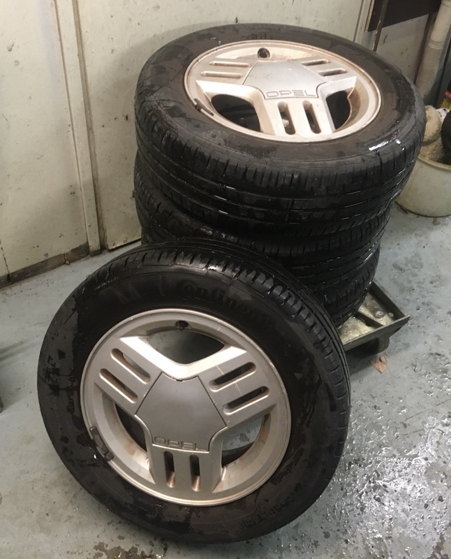

Sorsassa on nyt alla lähes tuliterät kitkat joilla ajettu edellistalvela pari tuhatta kilsaa. Kesärenkaissakin pintaa yli 6mm. Tuulilasi on naarmuton ja kirkas. Sisältä hajuton, siisti ja ehjä. Radio on mallia ysärin JVC kasettisoitin, joka vaihtuu pian joutavana pari vuotta seisseeseen Denonin CD-/USB-/Radiosoittimeen, jahka kerkiää.
Kesärenkaat ovat Ronalin Corsa GSi aluilla:

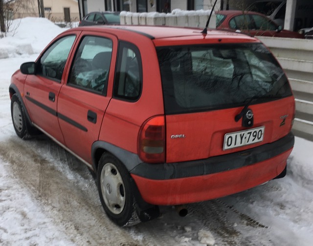

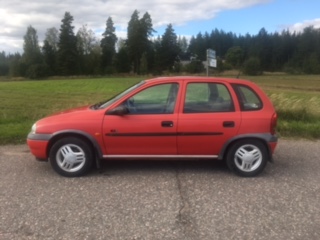

Re: Vanjan isän ex-ECO(loginen) Salamasorsa eli Opel Corsa B 1,0i -99

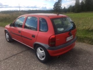

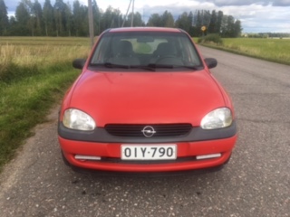

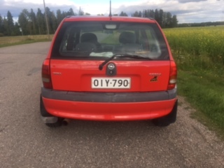

Sain tänään napattua pari kuvaa likaisesta Salamasorsasta.
Liitteet
Viestit: 3480
Sorsan väri on punaisille väreille tyypillisesti haalistunut hieman. Takaluukku on paremmasssa värissä koska se on aikoinaan maalattu uusiksi kun rekka antoi kevyen pusun puskurillaan Sorsan persuksille.

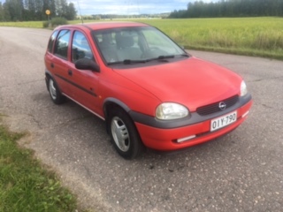

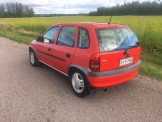

Laitetaan nyt sitten kuvasaastetta kunnolla kerralla kun ehdin pesemään auton. Kuten kuvista näkyy on takaluukku ja puskuri kirkkaammat, koska ne ovat aikoinaan uusittu kun rekka antoi kevyen pusun liikennevaloissa. Punainen on arka väri, joten tämäkin täytyisi myllyttää että saisi tasaisen punaisen.
Viestit: 3480
Vähän pieneksi jäi kuvat :roll: No mutta lisään tähän loppuun vielä kuvan lätsästä jonka löysin vanhempieni kotoa. Sopii hyvin hattuhyllyn koristeiksi.
