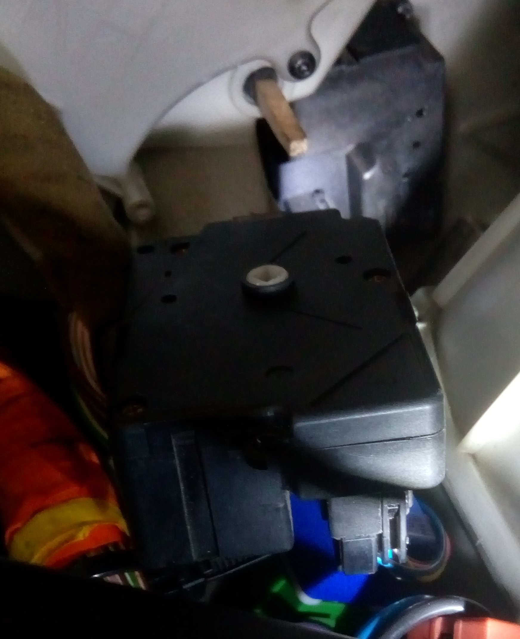

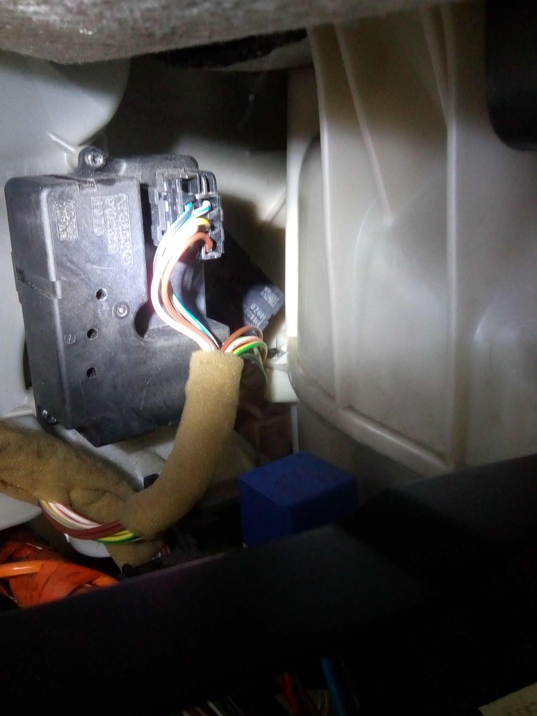

Talven aikana varsinkin on ärsyttänyt lämmityslaitteen heikko puhallus tuulilasille.
Jaloille on kyllä puhaltanut hyvinkin, mutta lasin huurtuminen vaivasi.
Opiskelin hieman etukäteen asiaa, lämppärin merkkivalot vilkuttivat käynnistyksen jälkeen hetken, joka indikoi vikaa systeemissä.

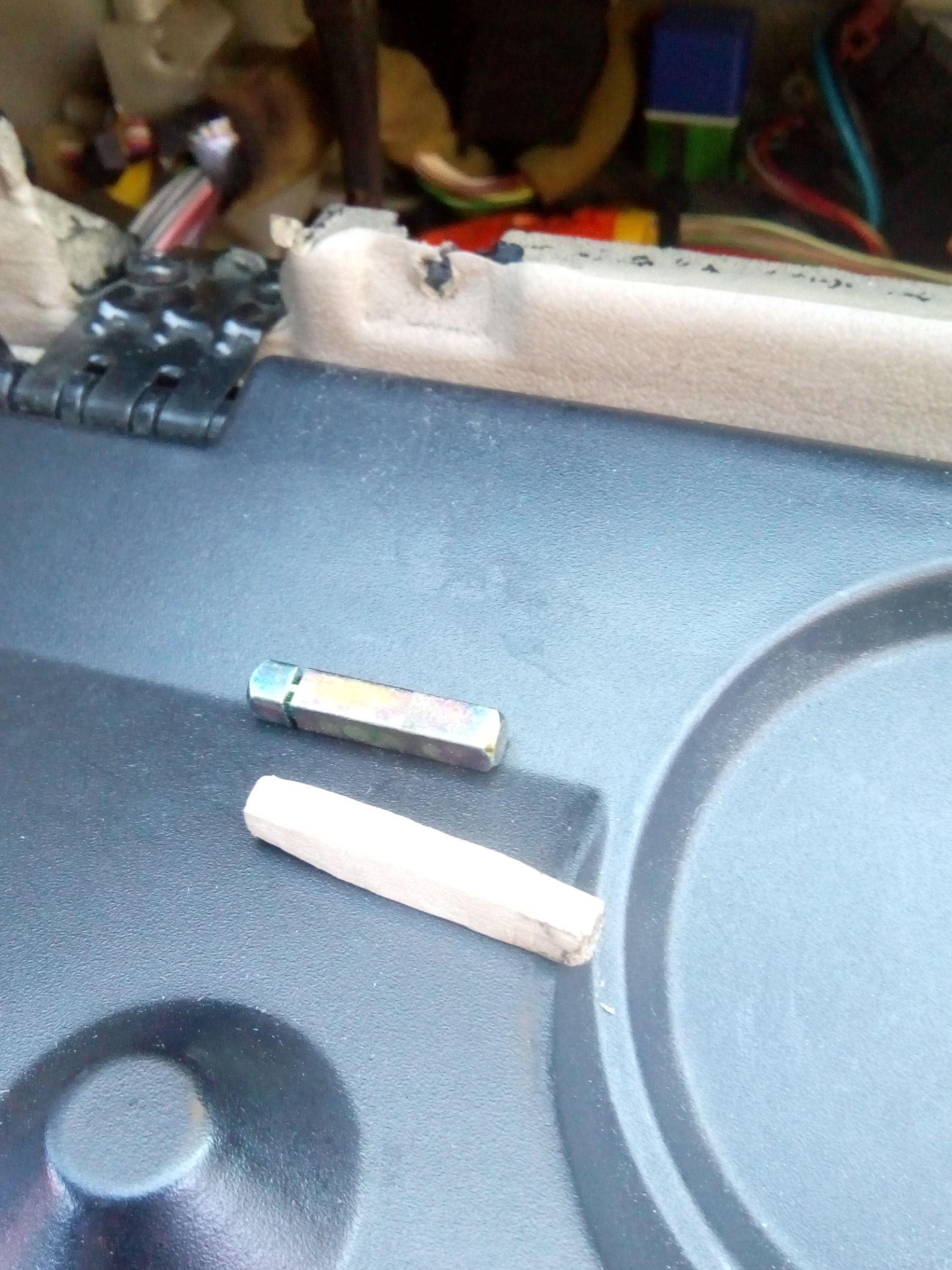

Tässä värkissä läppien säätö hoidetaan pienillä moottoreilla, joita aloin etsimään, löytyihän niitä muistaakseni 5 kpl.
Hanskalokeron takaa löytyi yksi kappale, josta oli ilmeisestikin tyyppiviaksikin mainittu muoviosien murtuma, jonka takia ei akseli välittänyt voimaa läpälle.
Vuolin sitten puusta pitemmän tapin, jolla homma hoitui. :mrgreen:
Homma ei vaan tullut valmiiksi, jalkatilasta löytyi moottori ja läppä, jonka joku oli jo patentilla myöskin korjannut.
Peltivänkyrällä oli pakottanut läpän aukiasentoon (ilmaa jaloille). Vaihdoin käytetyn moottorin tilalle,
Jopa alkoi säätökin toimimaan, pikku vilunkia jouduin toki tekemään, systeemi meni yhä vikatilaan, jonka kuittaaminen oli melkoista tuskaa.
Jätin moottorin päässä olleen hammasrattaan pois, jolloin mottori saa tehdä mitä haluaa. Läpän liike on todella pieni ja nyt säätö toimii lasille ja jaloille.
Tässä kohtaa yritin pistää ilmastointiakin päälle, mutta vikatilahan siitä tuli ja taas tunti kuittausyrityksiä ja osien vaihtelua, kunnes vikatila taas kuittaantui.
Jätin homman noin, koska nyt ilmaa tulee ylös ja alas. En ole viittinyt enää ilmastointia kokeilla, ehkä keväällä taas.

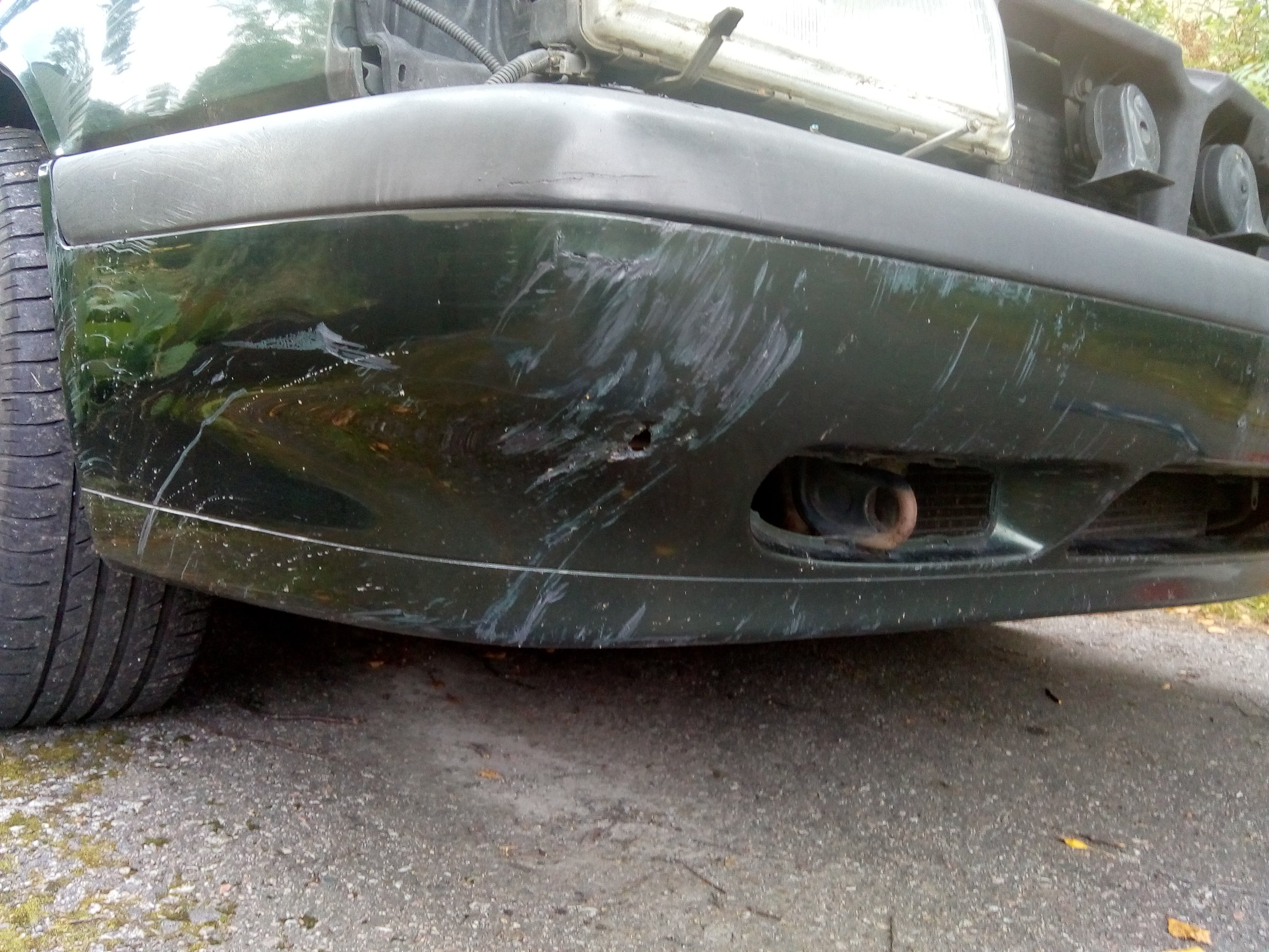

Hankkimani varaosat, oikea etulokasuoja, etuspuskurin alaosa, helmamuovit ja takaspoileri ovat maalarilla.
Toivottavasti pääsee vaihtamaan ne ennen lumen tuloa.

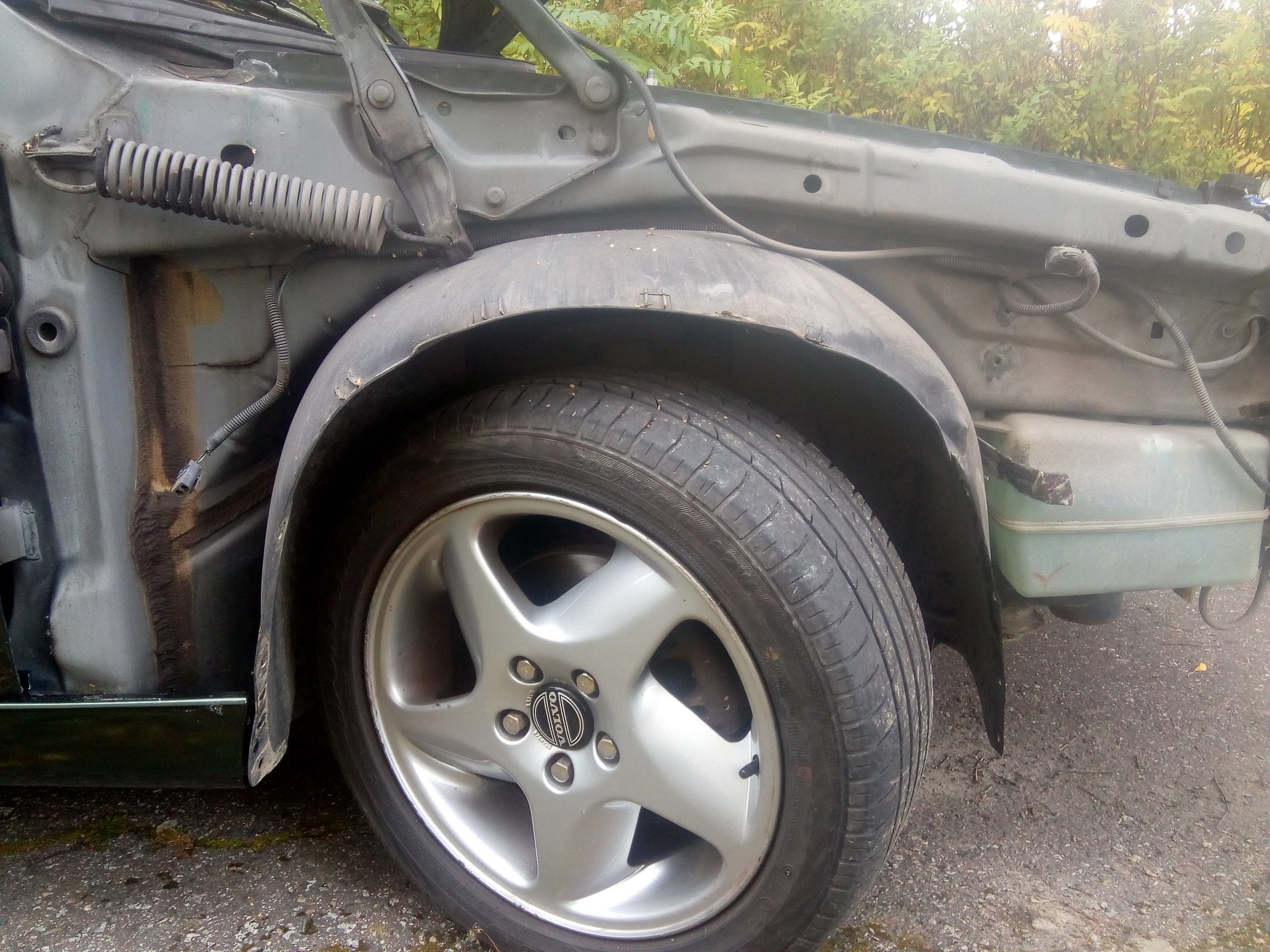

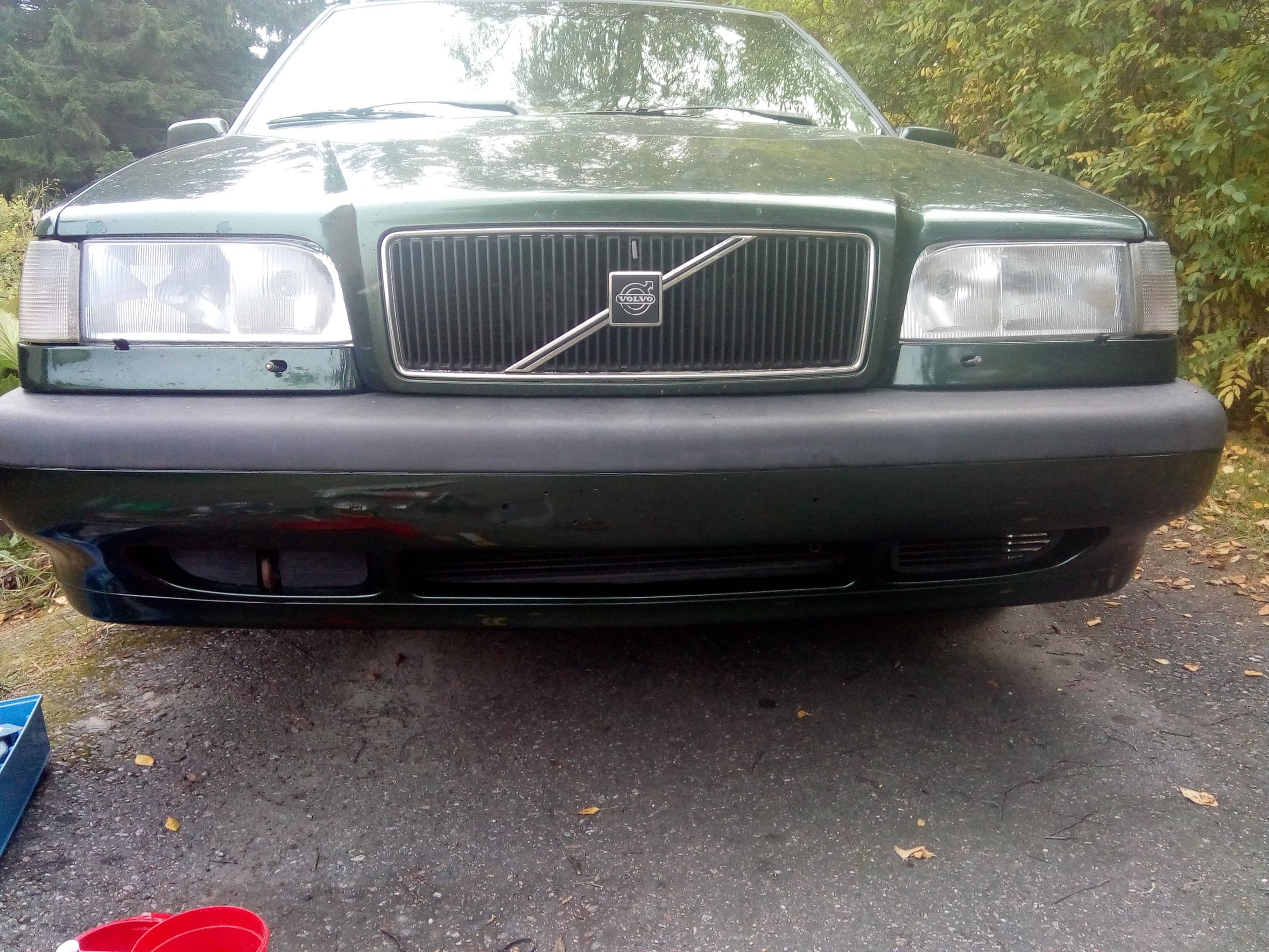

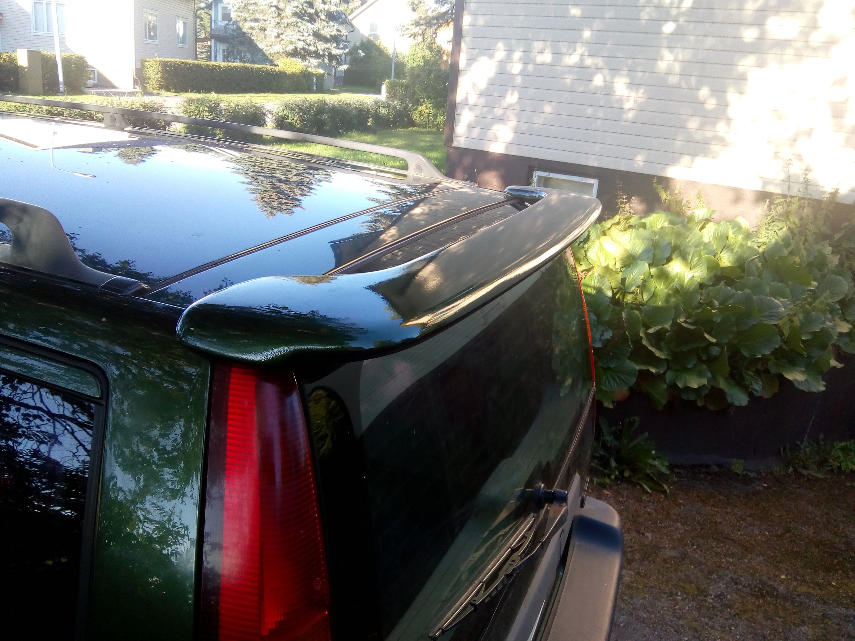

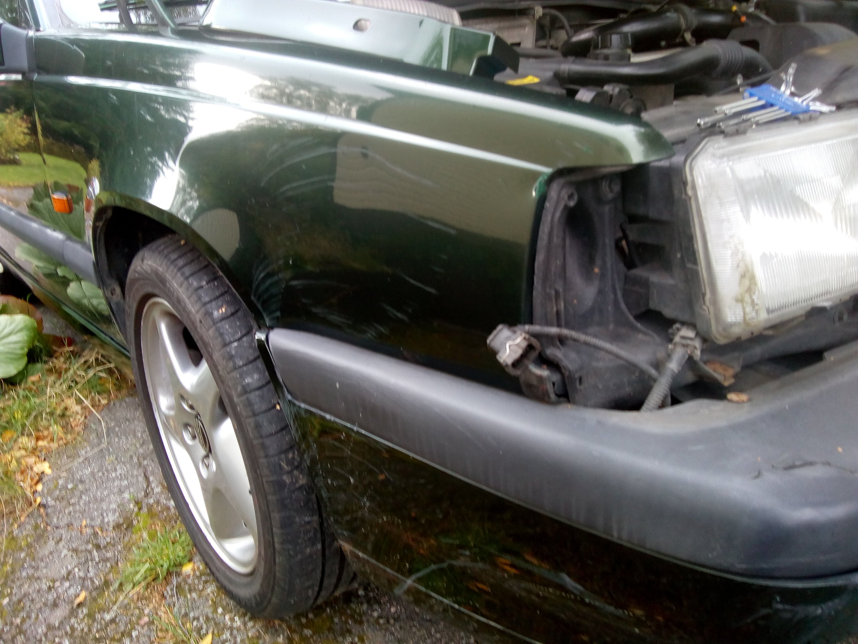

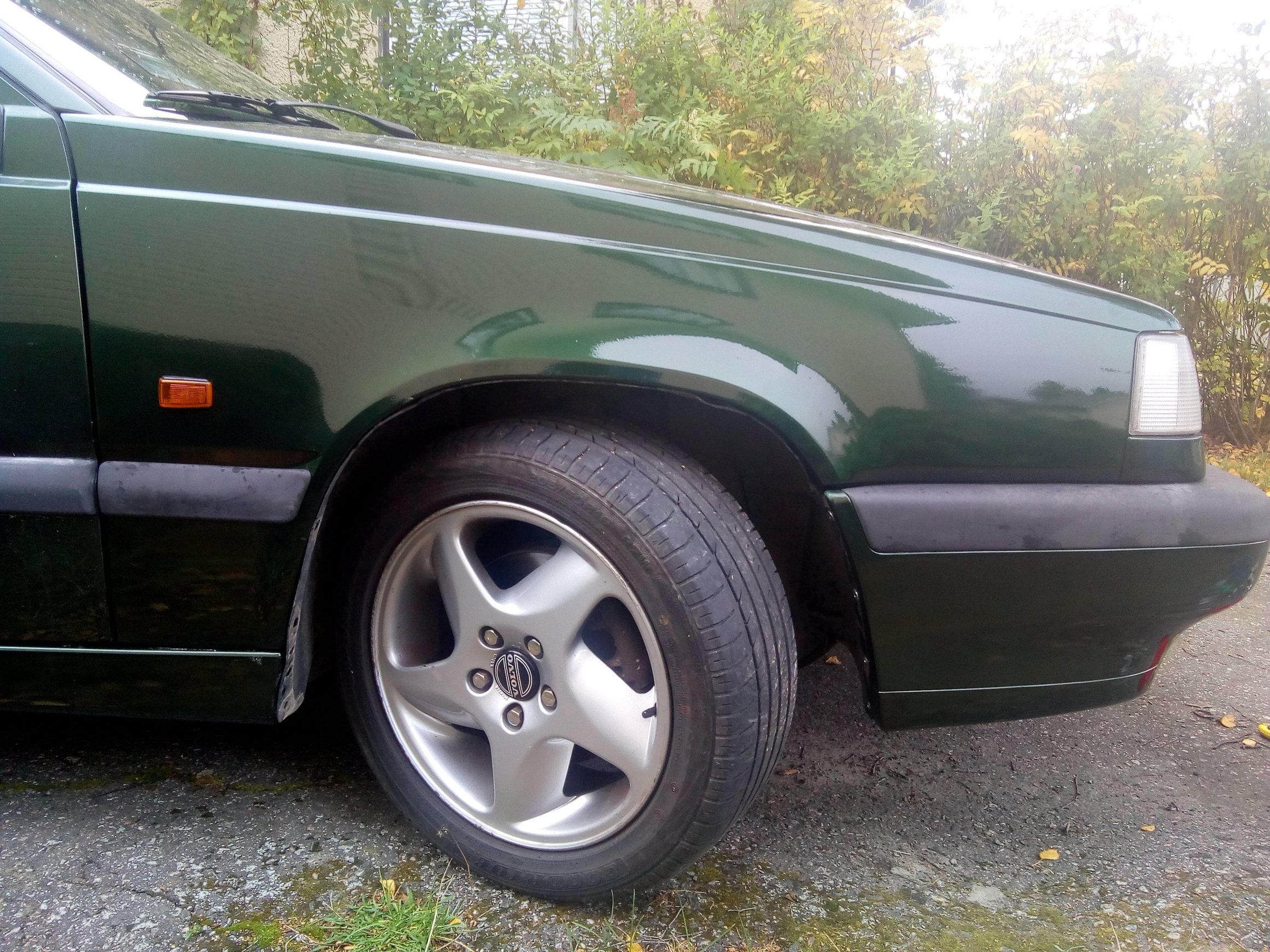

On taas vierähtänyt viime päivityksestä, mutta mitäpä sitä, ellei mitään ole tehty. Mutta nytpä on.
Sain viimeinkin värvättyä toisen innokkaamman maalarin, joka loppukesästä ruiskaisi maalit osien niskaan.
Maalattuja/parempia osia tuli siis etupuskurin kuori ja etuhelma ritilöineen.
Ajovalojen alle muovit.
Oikea etulokasuoja, roiskeläppä ja helmamuovi.
Vasen helmamuovi ja roiskeläppä.
Takaspoileri.
Tässäpä lyhyt kokoelma vaihdosta, kuvahan ovat kivoja:

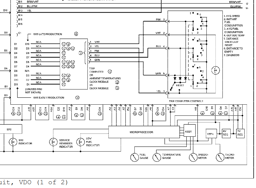

Karvanaama kirjoitti: ↑30.1.2021 17:15
Mittariston ABS valo on hoidettu, hommasin -96 vaparin mittariston,.
Tällaista oli 2021 talvella puuhailtu..
Myöhemmin huomasin nopeusmittarin jäävän näyttämään n.87 km/h vaikka todellinen nopeus nousi tuon yli.
Epäilykset kohdistuivat vaihteiston nopeusanturiin, liitintä käpistelemällä mittari tuntui toimivan välillä oikein.
Vaan sattumaahan se taisi olla, lämpimällä kelillä tuntui toimivan useammin, kuitenkin vaan 2-3 kertaa kymmenestä.
Huohotinremontin yhteydessä päämonttööri kytki koemielessä liittimen muutamia kertoja auki-kiinni, jotta pinnit puhdistuisivat.. Eipä muutosta.
Tässä yhteydessä mieleen tuli että ongelmahan saattoi alkaa jo edellisen mittariston vaihdon jälkeen. Vaihto tapahtui talvella, eikä yli 90 nopeuksia tullut ajeltua ennen kevättä.
Varastossahan oli toinenkin -96 vaparin mittaristo, josta otin piirilevyosan. Autossa paikallaan olleesta matka - nopeus ja ahtopainemittarit, sekä itse mittaripanelin jossa numerot ja viisarit ovat.
Ongelma ratkesi sillä.
Tällä hetkellä näyttää siltä että piirilevyosassa olisi kontaktivika, on toki mahdollista että pinnien kontakti mittarin ja piirilevyn välillä VOI olla syy.
Itse nopeusmittari on kuitenkin sama, joka takkuili ja nyt toimii. Kunnes toisin todistetaan...

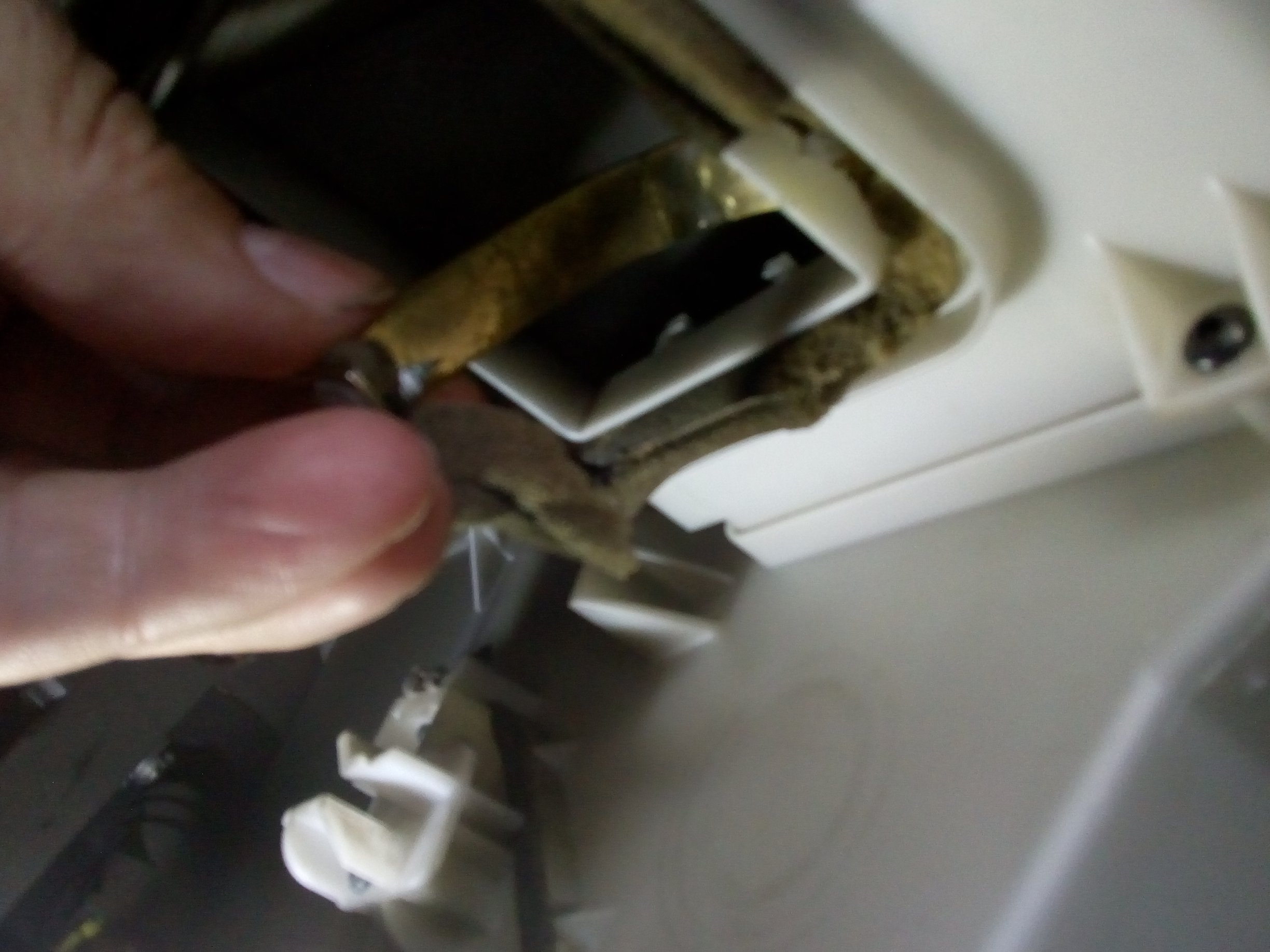

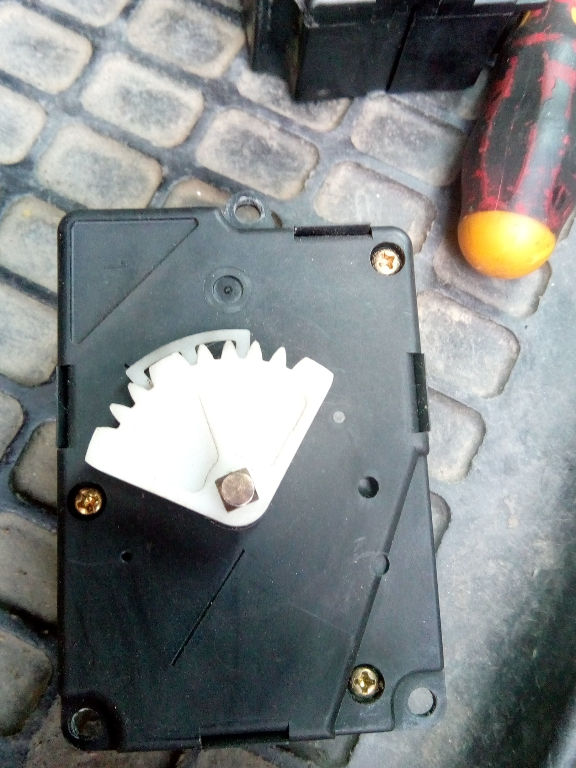

Löysin puhelimesta kuvan, joka saattaa selventää.
Läppää liikuttaa tikkuaskin kokoinen musta "askelmoottori", neliskanttisen akselin välityksellä.
Kuvan musta laatikko, keskellä valkoinen neliskanttinen reikä, tässä on sen ympäriltä hävinnyt kaulus ja alkuperäinen akseli et riitä läpän vastakappaleeseen asti.
Joten tein puutapista pitemmän akselin.
Uusi moottori olisi tietysti ollut parempi, ei vaan just sitä ollut.
En tiedä jos 70:ssä on samanlaiset, luultavasti on.
Äh..en osannutkaan puhelimella pienentää kuvaa.
Edit: Nyt ehkä..
Liitteet

Viestit: 1603
Re: Sportswagon
Ahaa, no nyt ymmärrän! Eiköhän tuo sama vika löydy multakin kun otan moottorin irti. Ilman suuntaus siis toimii, ilma menee oikeaan paikkaan ja sulkeutuu oikeasta paikasta kun suuntauspylpyrää kääntelee. Lasille ei vain tule (mielestäni) tarpeeksi ilmaa. Esim W124/126 kun kääntää puhalluksen lasille ja laittaa boforit täysille, meinaa tukka lähteä päästä. Tässä Volvossa se on vain sellainen lehmän henkäys. Kojelaudan suuttimista ja jaloille tulee kyllä ilmaa ja kunnolla, eli moottorissa pitäs tehoja piisata.
Eiköhän tuo puutappi asiansa aja, ihan hyvä korjaus. Ei kai moottoria kannata turhaa uusia jos se muuten pelaa (takaisinkytkentöineen myös) ja ON/OFF napeissa ei välky vikakoodi. Voi olla että itsekin päädyn puutappiin, ellen löydä miljoonalaatikosta sopevampaa tuohon.

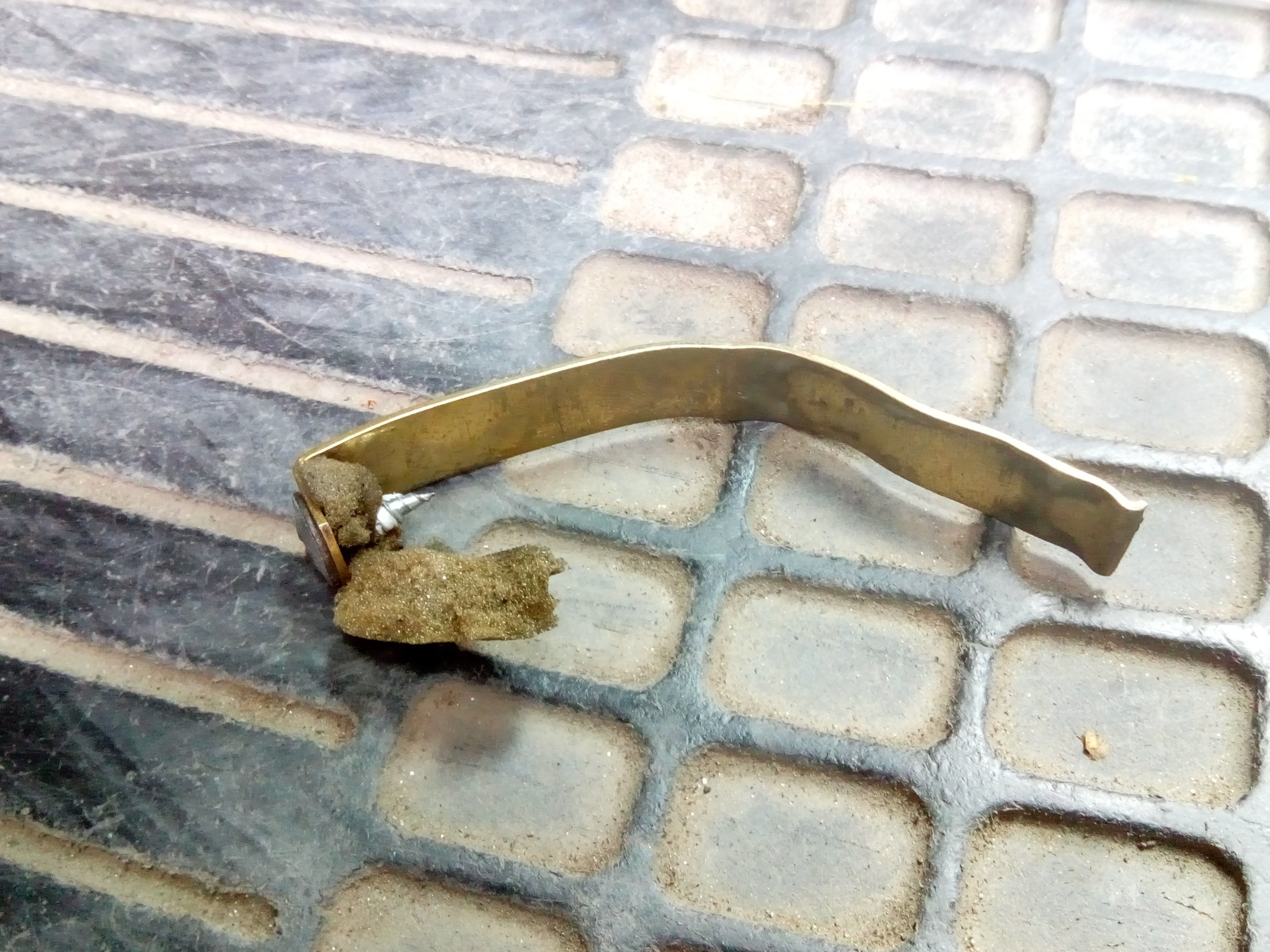

Takalasin pyyhkijän läpivienti pehmeni öljyvatissa useamman päivän, silti sai koputella päättäväisesti akselia.
Irtosihan se lopulta, santapaperilla akselista rupulit pois, samoin puslaholkista, vaseliinia väliin.
Eipä ole takalasinsuti vispannut nuin vikkelään minun omistukseni aikana.
Kulahtaneen ja mattaantuneen muoviratin kunnostelin myös.
Tallista löytyi joskus ostamani black satin vinyylispray puteli, en edes muista miksi olen tuommosen hankkinut.
Santapaperia kehälle, karheaksi ja useita kerroksia maalia päälle, johtoajatuksena ettei siitä niin huonoa voi tulla etteikö sitä voisi roskiin heittää. On se nyt ainakin kädelle mukavampi eikä niin rumakaan.
Takaluukun sisäkahvan haljenneen muovipulikan tilalle ei uutta käytettyä tuntunut löytyvän, joten liimailin sen kasaan, kun osatkin oli tallessa.
2- komponentti epoksia ja vahvikkeiksi pätkiä popniitin ..öö..vetovarsista?

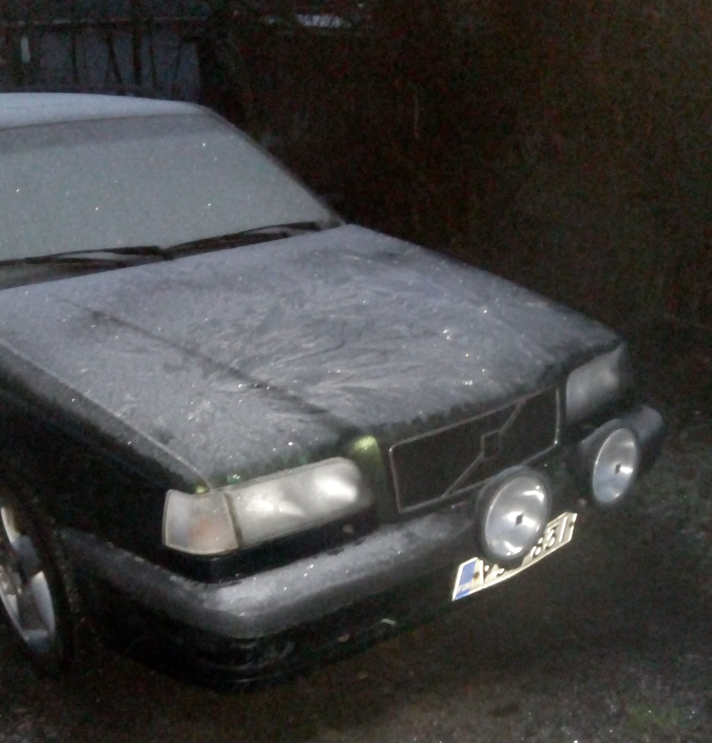

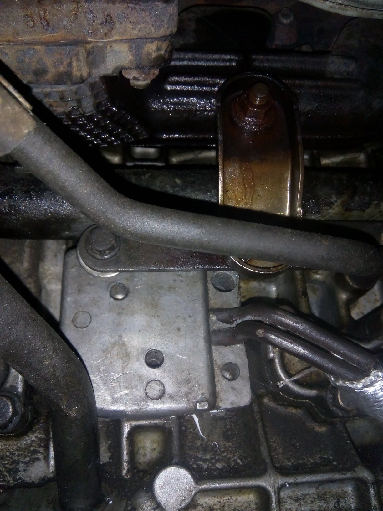

Moottorinlämmitysdilemma on mennyt melko pitkän kaavan kautta.
Ostaessani auton, oli paikallaan ollut defan letkulämmitin kuollut.
Ensimmäisen talven sinnittelin ilman, akku täytyi ladata välillä kovimpien pakkasten aikaan. Pärjäsihän niinkin mutta ostin sitten Calixin letkulämmittimen.
Asennus venyi ja venyi.. kunnes tänä syksynä kaveri laittoi sen huohotinrempan yhteydessä paikalleen, se kesti yhden lämmityksen.
Hänellä oli jouten Defa, joka meni tilalle. Paloi sekin rikki ensimmäisellä yrityksellä.
Ilmaus oli kyllä tehty huolella ja ensimmäinen lämmitys tapahtui vasta useiden ajokertojen jälkeen.
Vastukset meni vanhalle lämmittimelle tehtyyn sovitukseen, joka lienee väärin valittu. Vesi ei vaan kiertänyt kunnolla.
Tietenkään ei Calixin asennussarjaa hankittu, joten en kehdannut vinkua takuuna uutta.
Hommasin sitten kokeeksi käytetyn säteilylämmittimen, sen asennuksessa kyllä oli oma ohjelmansa.
Ei riittänyt defan ohjeessakin (vapari) mainittu pakosarjan tuen irrottaminen. Turbon paluuputki aiheutti päänvaivaa, löysääminen ei tietenkään riittänyt. Päädyin veistelemään nurkkia pienemmiksi sieltätäältä. Viimein kun elementti luiskahti paikoilleen, älysin, että olisihan putken voinut katkaista ja liittää letkulla ja klemmareilla. ;D
No.. se on nyt siellä ja lämmittääkin, tiedänhän minä että se ei ole letkulämmittimen veroinen, mutta tällä mennään nyt.

Pari päivää sitten hoksasin käynnistyksen jälkeen ettei mittaristossa viisarit liikkuneet mihinkään.
Kone oli vielä lämmin edellisen ajon jäljiltä ja tällöin mittarit vielä toimivat.
Eli nopeus - kierros - matka - lämpö - polttoainemittarit, ajotietokone (kello toimii) eivät liiku. Myöskin service - valo lakkasi toimimasta.
Muut valot tuntuvat toimivan normaalisti.
Tuosta kykentäkuvasta voisi päätellä että mittaristossa olisi prosessori, joka hoitaa viisarimittarit sekä service - ja opiskelijavalon polttoaineelle.
Lataa kyllä mittauksieni mukaan riittävästi.
Kokeilin vielä buutata systeemin irrottamalla akun pariksi tunniksi. Eipä siitä apua ollut.
Vaparin varaosamittaristolla testasin sitten pikaisesti, jopa heräsivät viisarit. Eli lienee piirilevyltä prosessori varmaankin kuollut.
Hyvä että tuli hamstrattua mittaristoja, nyt jouduin laittamaan jo aikaisemmin paikalla olleen piirilevyn, jossa nopeusmittari ei yleensä nouse yli yhdeksänkympin.
Tarkistelin suurennuslasin avulla jos levyllä näkyisi huonoja tinauksia, sekä pinnien kontakteja.
En tiedä vielä muutuiko tuo yhdeksäänkymppiin jäätyminen, mutta muuten on taas toimiva mittaristo.
Tähän piti tietysti sitten naittaa omasta matkamittari ja viisaripaneli.
Alkaa jo mittariston vaihto ja purku onnistumaan melko livakasti.

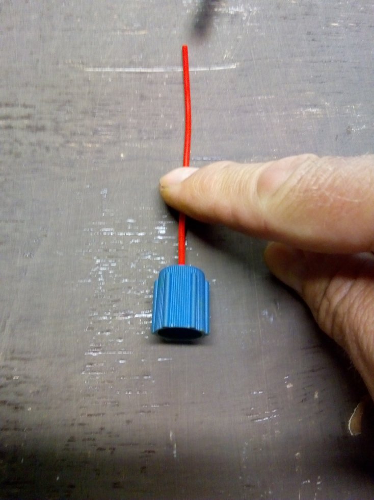

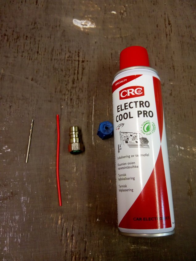

Koko omistusaikanani ei kylmää ole tullut, venttiilistä kokeillessa melko reipas tuhaus kuului. Ainakin jonkin verran ainetta on siis.

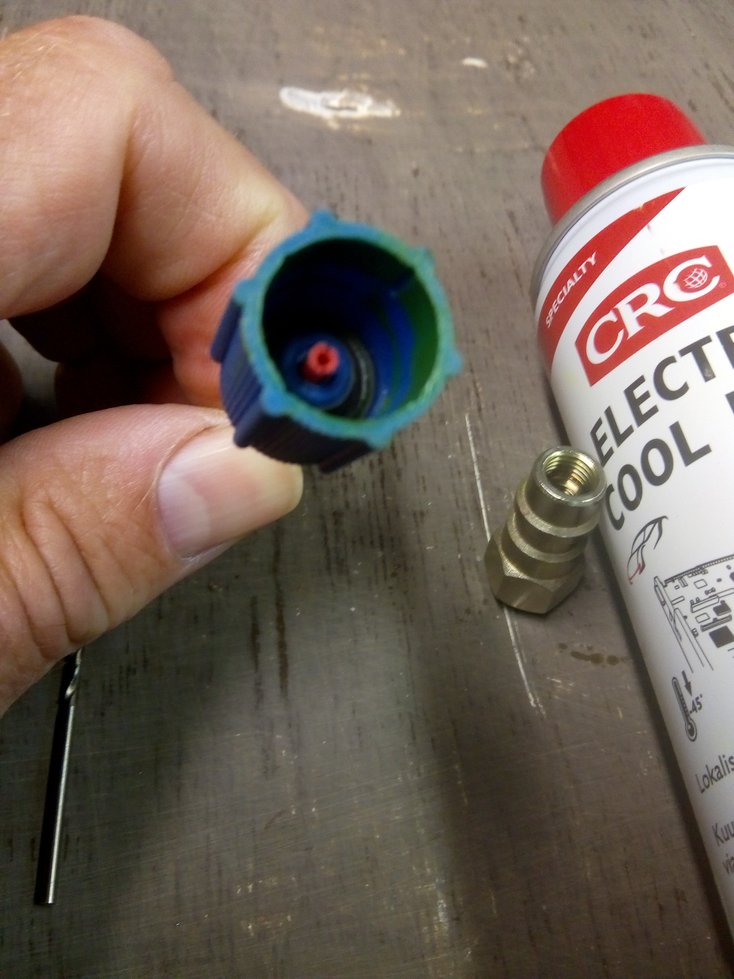

Päädyin kokeilemaan samaa temppua, jonka tein edelliselle 124 mersulle. Lisäänpä kylmäainetta itse.
Näillä tarvikkeilla:
Crc kylmäspray, 2 mm. terä(+porakone), kiinasta ostettu r134 liitin korkkeineen
Kylmäspray sisältää käsittääkseni lähes kokonaan Tetrafluorieteeniä, (r134)
Tällä jopa mersun r12 ilmastointi alkoi toimia, muutamaksi viikoksi tosin vaan. Pikku vuoto oli olemassa.
Poralla korkkiin 2mm. reikä, vähän kerrallaan hoonaamalla isommaksi, kunnes pilli menee läpi.
Korkin sisälle jäävä pillin pää pitää levittää hieman vaikkapa naulalla ja mattopuukolla vähän halki päästä.
Siksi että aine pääsee ulos pillin kautta, vaikka pää painaa täyttöventtiiliin neulaan.
Tässä voisi periaatteessa käyttää alkuperäistäkin korkkia, mutta en viitsinyt pilata sitä reijällä.
Pillin levitetty pää sisäpuolelta tasalle. Korkki ruuvaten täyttöliittimeen, spraypullo pilliin kiini. Kone käyntiin, ilmastointi päälle.
Sitten työntäen pilliä korkista läpi sisäänpäin, jolloin pillin pää painaa neulaventtiilin auki. Jos poraus on tiukka, ainetta ei karkaa yhtään.
Ainakin kasipätkässä on just hyvä tila pullolle. Pikkuhiljaa putelista ainetta järjestelmään.
Irtoliittimellä on hyvä kokeilla miten neulaventtiili aukeaa, tussimerkkikin oli, mutta kului pian pois.
Melko pian alkoi kompressori naksahtelemaan päälle, ensin toki lyhyeksi ajaksi vaan.
Pullo (250ml) tyhjeni melko nopeasti, mutta hyttiin tuli jo selvästi jäähtynyttä ilmaa.
Hain seuraavana päivänä toisen pullon, siitä laitoin noin puolet. Olisi pitänyt punnita täysi ja tyhjä pullo, mutta ei siihen ollut välineitä.
Ei ollut myöskään kunnon lämpömittaria, mutta ihan selvästi kylmää suuttimista puhalsi.
Tämähän ei tietenkään korjaa vuotavaa ilmastointia, mutta halusin kokeilla kauanko paineet pysyy järjestelmässä.
Toistaiseksi toimii.
