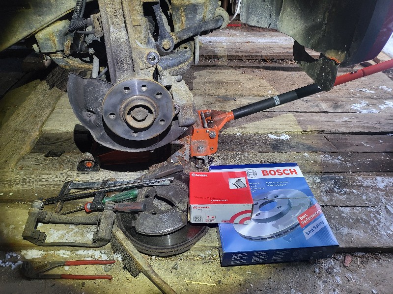

Jarrut alkoi ravistamaan, vaihdoin levyt ja palat eteen.
Huoltokirjan mukaan palat vaihdettu vuoden 18 syksyllä
mittarilukemassa 124300, nyt 225100
Levyt kai alkuperäiset.
Uudet liki 29 mm paksut, nämä oli n.25 mm.
Ensimmäinen puoli meni harjoitellessa, toisella aikaa
meni enää 24 min, viileä keli jouduttaa..

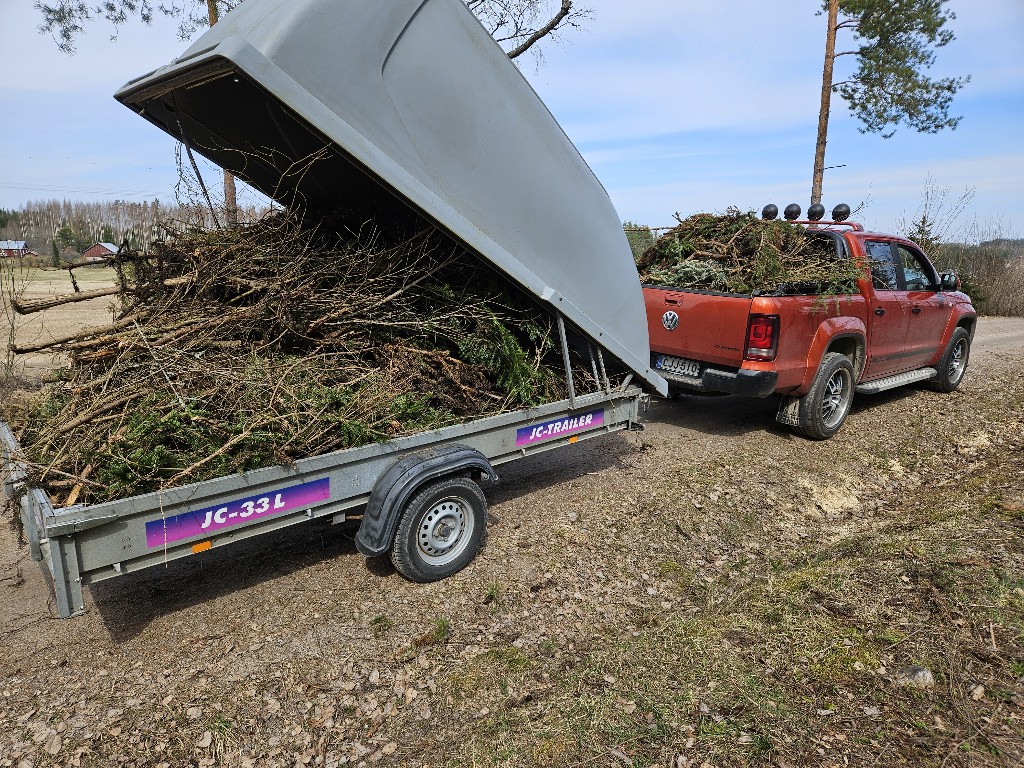

Vapun tienoilla oli vapaata ja silloin liikkui poikkeuksellisesti puuta tontilta poispäin, pihakuuset kovia kasvamaan, täytyy välillä oksia raksia.
Kolme tuommoista kuormaa vein haketettavaksi.
