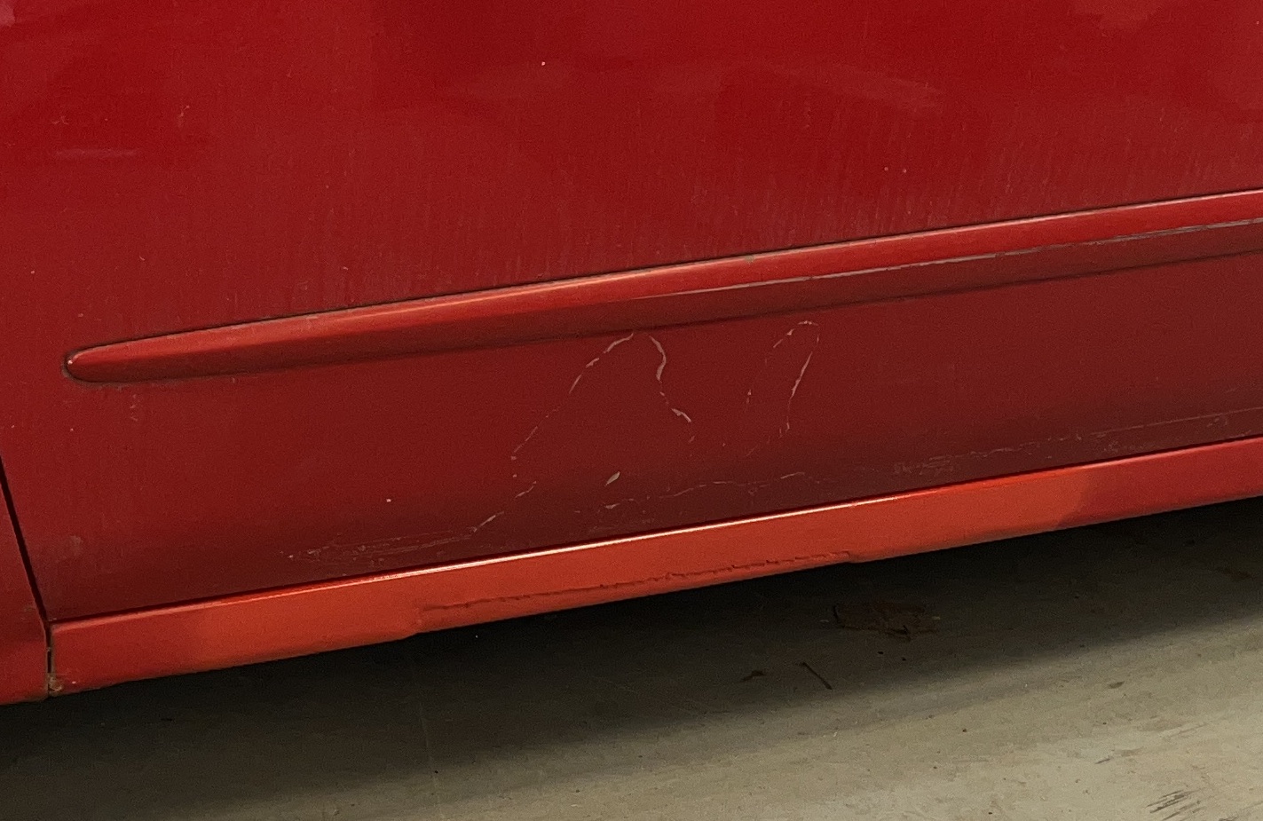

Takakelkka vaihdettu, eli b-osa putsattu, maalattu ja ruostesuojattu myös. Jarruputki uusittu, oli jäänyt vaihdon jäljiltä sittenkin vähän ilmaa, joten ilmasin uudestaan ja nyt hyvä. Helma maalattu ja nyt vaan varmaan jälkitarkastus aikaa.
