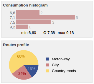

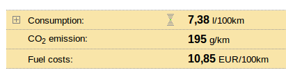

Yhteistä matkaa taivallettu noin 26tkm. Matkan varrelle sattunut yksi etupyörän laakerin vaihto, noin 200€ ja öljynvaihtohuolto 110€.
Tulevalle vuodelle tulossa jakopään täydellinen huolto. Mittarissa nyt 410tkm. Taivalta olisi tullut enemmänkin, mutta vetokoukun puuttuminen on siirtänyt osan ajoista toiseen autoon.
Tankkaustietojen perusteella:
ja
Kulutustietojen vertailussa ollaan sijalla 11 kun verrataan vastaavia malleja spritmonitor.de palvelussa. Työmatka on sen verran mäkinen ja mutkainen, että pienempään kulutukseen on vaikea päästä. Ainakaan tällä autolla. Tietty jos kävisi jonkun ammattilaisen opissa taloudellisen ajon suhteen, voisi kulutusta saada hierottua alemmas.

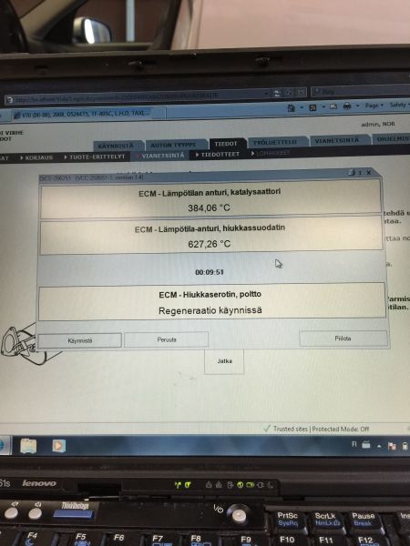

Tänään loisti hopeen mittaristo kaikissa joulukuusen väreissä ja koodeja pääsi lukemaan. Oli vaikka mitä. Muut sain poistettua mutta ilmamäärämittari menee vissiin vaihtoon. Täyskaasulla kiihdyttäessä alkaa nilkuttamaan ja antaa vikakoodin ko mittariin.
Hiukkasloukun pakkopolttoa ei kannata tehdä heinikolla eikä suljetussa hallissa. :roll:
Aika lämmintä. Savut sen mukaiset. :lol:
Viestit: 11124
Aamulla kuunneltiin suhinoita nosturilla ja kas... Ahtimen putkella vuoto. Onneksi löytyi tiivisteet hyllystä. Vikakoodien nollaus ja ajoon. Koeajolle ja rivakka kiihdytys. Mittaristoon teksti "Hiukkasuodatin täynnä, katso käyttöohjekirja".
Joo joo... Vähän googlaamista ja konsultaatiota. Taitaa mennä "ohitusleikkaukseksi" tämä homma. Halvempi näyttäisi olevan tuo toimenpide kuin uusi dpf.

Mites DBF poisto Volvossa, purkki tyhjäksi ja ohjelmamuutos ?
Viestit: 11124
Kyllä. Juuri näin. Aika paljon jaksaa käyttäjät näiden kanssa pelata mutta selvät merkit on ilmassa. Kerralla vaiva pois niin loppuu se tuskailu.
Viestit: 11124
Tein eilen vielä yhden polton testerillä ja tänään ajellessa ei herjaillut mitään. Saa nähdä milloin napsahtaa seuraavan kerran vikatilaan. Pitäisi muistaa lukea nokiarvo suodattimesta.
Tarvikeliike olisi myynyt nämä aineet kiitolliseen 110e hintaan. http://www.ebay.de/itm/Liqui-Moly-Pro-L ... 0896573984 Korjaamolla missä kävin aiheesta keskustelemassa, ovat onnistuneesti saaneet suodattimia puhdistettua.
https://www.youtube.com/watch?v=lAxF258p0Gg
Juhannusta en aatellut noen kanssa tolskata, joten jätin aineet vielä hyllyyn. Tuon aineen käyttö vaatii paineanturin irroituksen ja se ruiskutetaan suodattimen sisään liuottamaan nokea irti? Kuulemma käsittelyn jälkeen nokea on ilmassa _kohtalaisen paljon_

LiquiMoly aineet toimii, meillä on noille laitteet joilla puhdistus onnistuu.
Ei kannata suorittaa käynnistystä minkäänlaisissa sisätiloissa noiden tököttien lotraamisen jälkeen 8)
