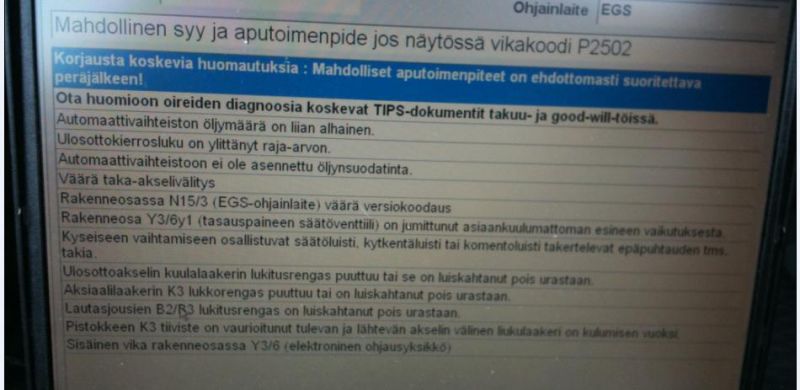

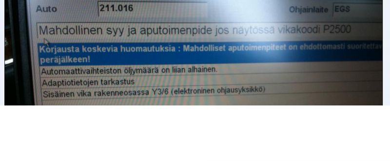

Viestit: 4326
Tossa vielä parit kuvat tuolta toiseta jutusta

vikakoodit olivat:
P220A vaiht.pyörintänop.anturi Vertailu ei kunnossa
P2500 vaihteiston välityssuhde epälooginen

Koodien perustella laatiko luistaa...
kannatta
Tarkistela takapyörien laakerien välykset ja abs anturit
