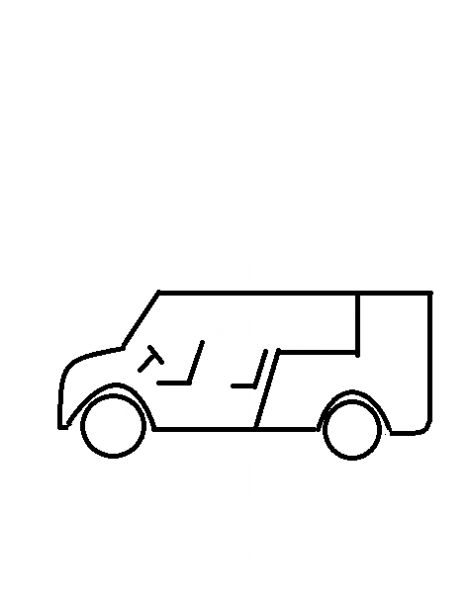

Mää tuumailin tuohon ransittiin tehdä uuden väliseinän metrin päähän takaovista.
Se riittää, että saa sidontapisteet inssiä tyydyttävin välein.
Pilkkua viilaten pitäisi seinästä olla lujuuslaskelmat, mutta tuumailin kyllä viedä sen kylmin ilmein leimalle, enkä puhu mitään että seinä on siirtynyt :roll:

Tämän tyyppisiä väliseiniä on näissä kuorma-auto sovelluksissa jonkin verran näkynyt. Itsekin piti mennä aluksi tuolla mallilla, mutta kun meiniki on kuljettaa elukoita, niin on helpompi tehdä vaan suora seinä perälle, niin saa kaikki elolliset lämpimälle puolelle.
Viestit: 7405
Ite ajatellu vastaavaa mutta tuo takatilan vaakaosa takaoviin saakka.
Tai sitten ~20cm enne takaovia ylös.

Vielä vähän auki myös se että miten suhtaudutaan N2-luokan kuorma-auton tavaratilan kokoon/muotoon.
M1 matkailuauto ei tarvis koko väliseinäviritystä (mahdollisen tavaratilan erottava seinärakenne ei siis tarvis lujuustodistuksia, eikä tarvi nopeusrajoitinta mutta vaatii taas sitten muita ei aina niin tarpeellisia varusteita.)
Eihän siitä mahda lakikirja sanoa oikein mitään, ainoastaan niistä sidontapisteistä.
Niissä kävi itselläni tulkintamoka, koko ajan olen jotenkin ollut siinä luulossa, että päätymmäiset lenkit täytyy olla 25cm valiseinästä ja takaovista.
Piru vie, siellähän lukee, että enintään 25cm. Eli saa olla vaikka seinässä/ovissa kiinni.
Kannattanee haastatella katsuria, jolle on menossa.
Tosiaan osalle on kelvannut bussin ruumatilakin sellaisenaan ja se yksi kirjastoautosta tehty kiinnostaisi, että mitä on konttorilla selitetty, kun ei ollut vaatekomeroa kummoisempaa kuormatilaa ja kuitenkin on papereissa kuorma-auto :lol:
