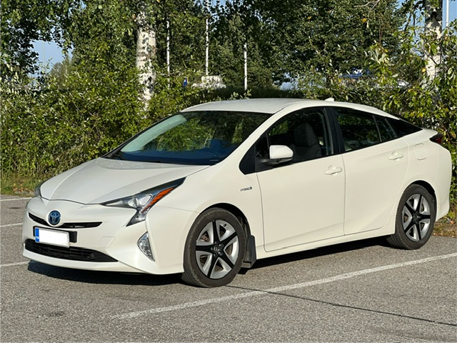

Niinhän siinä pääsi käymään, että sisäinen ekoihminen laittoi koeajamaan "ekoauton".
Päivän pidin ajossa ja tein päätöksen, jota pohjustin tuttujen kautta ja lukemalla kaiken mahdollisen ko auton ominaisuuksista.
Origami vaihtui toiseen ja viime metreille mentiin rinta rinnan Avensis vs Prius. Loppukirissä Prius veti pidemmän korren. Tänä aamuna kävin luovuttamassa Avensiksen liikkeeseen ja ajelin kotiin Priuksella.
Kyseessä on vuoden 2018 hypriti, jossa ei ole latausmahdollisuutta. Plug-in olisi vain 4 paikkainen, joten jätin keskipenkin käyttöön matkustajalle valitsemalla perinteisen aja ja unohda version. Eikä minulla ole töissä mahdollisuutta ladata edes rahalla autoa.
Mittarissa on 107tkm. Yksi omistaja ja kunto sen mukainen. Minun silmissä uusi auto. Varusteina vetokoukku ja ylläpitolaturi. Entinen omistaja oli jättänyt myös sisälämppärin paikalleen.
Makustellaan nyt muutama vuosi tällä ja katsotaan miten elo sujuu. Yksi päätökseen vaikuttanut tekijä oli myös se, että toinen diesel jäi tarpeettomaksi. Jätettiin Sokota talouteen hoitamaan vetoauton virkaa. Rouvan työmatka kun on murto-osa entiseen... Töissään kyllä tarvitsee autoa kun kulkee sivukylillä eri työpisteissä.
