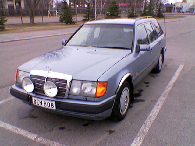

Huomenna jos ehtisi töiden jälkeen tuohon tupakansytyttimeen perehtymään. Tänään aikani kuluksi kääntelin nuo ajovaloumpiot "oikeaan" linjaan. Joku onnellinen on vaan tuosta napannut talteen ne kumityynyt, jotka tulevat umpion ja maskin väliin. Tai on niistä muistot jäljellä. Sen nyt tietää, että kun illalla lähen ajamaan niin valot näyttää ihan mihin sattuu. Ootellaan hämärän tuloa ja sitten käydään johonkin hallin seinään "suuntaamassa".
Jos jostain löytyisi nuo kumitallat niin olisin onnellinen ja voisin niistä jopa jotain maksaakin.
Paikallisesta tarvikeliikkeestä lipsahti sitten 100w polttimot lisähimmeleihin. Kaippa tässä jossain vaiheessa pitää nuo umpioiden lasit alkaa vaihtamaan, vai tyrkkäiskö nuo tiskikoneeseen :roll: Iisalmessa olisi Boschin lasit noin 46€/kpl.

Viime viikonloppuna ruuvattiin keulasta lisävalot pois, katsottiin varamaski huonommaksi, joten siihen valot kiinni. Johtoihin sitten liittimet, jotta asennus on plug and pray jälleen syksyllä.
Kiitos pystinhaltijalle :) Mie vaan ihmettelin ja nakkelin koiralle keppiä :roll:
