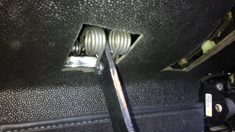

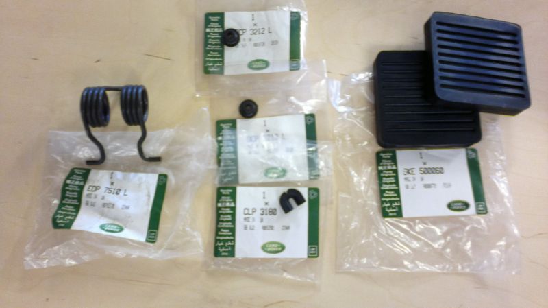

Jakeluvirman pojat toi tänään tavaraa saksasta ja englannista. Engelsmanni toimitti defeen pienen kourallisen hyvin pieniä, mutta vaikutukseltaan hämmästyttäviä huolto-osia pakattuna käyttämättömiin 20kg hevosenrehusäkkeihin viikossa :shock:. Säkit oli taitettuna monin kerroin ja laitettu pienehköön pahvilaatikkoon. Siis n.20 punnalla nippeliä ja nappelia sekä yksi jousi mikä pitäisi asentaa jokaiseen defeen jo tehtaalla jotta vältyttäisiin yhden asian moittimiselta autoon liittyen. Mutta näitähän tunnetusti parantelee mieleisekseen ne jotka niitä omistukseensa hankkivat :wink:
Vaikutus aivan uskomaton. Siis nyt kytkin on keveä kuten muissakin kulkineissa. Yksi jousi ja kolme pientä muovista osasta. Asennus otti alle 5 minuuttia, eikä mitään tarvinut edes purkaa asennuksen hoitamiseksi. Tosin sopiva puukeppi piti laittaa penkin ja polkimen väliin polkimen pohjassa pysymiseksi asennuksen ajaksi. Jos ei sitä hoksaa niin saa asennuksesta hankalankin operaation.
Jousi paikallaan.

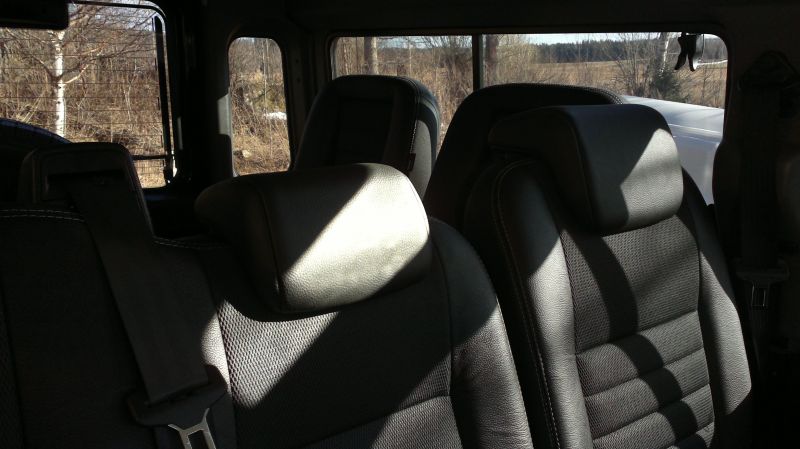

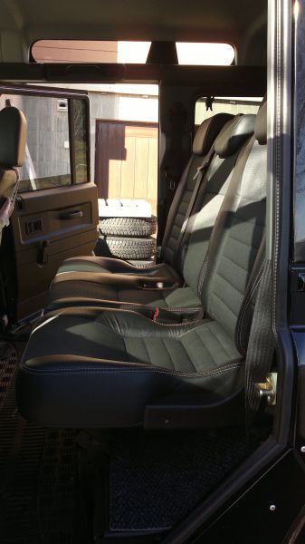

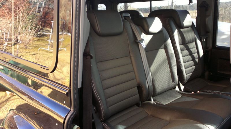

Defe on ollu muutaman päivän telakalla. Onnistuin hankkimaan jo pitkään haaveena olleen uuden puma-defen kokoon taitettavan takapenkin. Asennus oli kohtuullisen näppärä homma mutta menihän tuohon aikaa varmaan reilun työpäivän verran. Samalla kun penkit oli poissa niin parantelin äänieristystä ja verhoilin lattian pinnan uusiksi rautakaupan eteismatolla. Tämä on tehty niin että maton saa pois 6 ruuvia irroittamalla puistelua yms varten. Auto hiljeni taas jonkin verran ja matkustusmukavuus koheni. Ja pisteenä i:n päälle tilapäinen tavaroiden kuljettaminen on helpompaa yhdestä vivusta kokoontaitettavien tukevien takapenkkien ansiosta.
Tällaista on nyt. Pienin askelin kohenee sisusta.
Nyt taitaa alkaa äänentoiston puuhastelu kun sisustan palikat on saatu hankittua. Kookoontaitettavan takapenkin alla on niin kutsuva tila vaikkapa parille vahvistimelle ja subbarille. Ja säätäminen on helppoa kun rojut saa esille parissa sekunnissa.
Defe kävi eilen ekan kerran testerissä. Avaimenperäkaukosäätimestä loppu patteri ja nappas ajoneston päälle. Kuskinovesta kyllä avaimella sisään pääsi mutta kun yritti käynnistää niin summerit soi eikä lähteny tulille. No olihan talossa toinenkin avaimenperä mutta molemmat koodattiin uusiksi lähiseudun pajalla.
Ja tällaistahan defen sisuksissa oli ihan alkuun

Tulipa reilusti komiammat jakkarat 8)

Ohhoh, jopa on. Tuliko eteen samaa sarjaa vai meneekö vielä orginaaleilla.
Tuostahan on tulossa isoveljiensä kaltainen hovikelpoinen kulkine jonka voi tavata golf kentän parkkipaikalta tai sivistyneen väen kokkareista.

Edessä on vielä orkkisjakkarat. Ne on periaatteessa ihan mukavat, mutta mielessä on niiden päivitys kunhan sopiva hetki koittaa. Verhoilut ajattelin kyllä päivittää etuistuimien osalta myös tuohon fiiniin "xs-leather" tyyliin, ellei raaski koko istuimia päivittää, tuppaavat oleen hinnoissa nuo rangen penkit. Valmiita verhoiluja (trimmejä) vakiojakkaroihin saa sumujensaarilta asennusohjeella varustettuna parempien istuinpäälisten hinnalla.

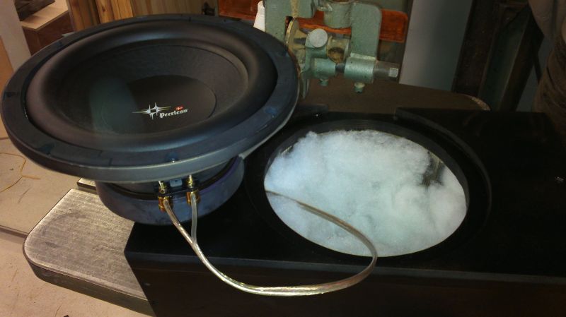

Bassoiksi nuo hyllyssä lojuvat peerless R10 kahteen suljettuun koteloon tai ehkä yhteen koteloon kaksi (väliseinällä vai ilman?)

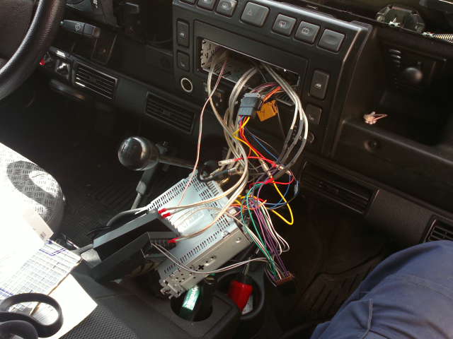

Täytyi luottaa powersetin asiantuntemukseen kaiutinvalinnassa. Focalin 4" erkkasarja oli itsellä mielessä mutta edukkaampaa rainbowia kuitenkin hankin heidän suosituksesta. Asiantuntevan oloinen kioski, jossa alkukeskusteluissa tuli jo suunta selville.
Asensin alkuun kokeeksi kajarit koloihinsa auton alkuperäisjohdotuksiin, vain diskantti ja jakosuotimen tarvittavat piuhat uusiksi. Minuutin kuuntelun ja testailun jälkeen selvisi että ilman erillistä vahvistinta ei touhu tuota merkittävää iloa. Diskantti särkee hyvin herkästi. Siispä purin kojelaudan ja tein johdotukset uusiksi kokonaan. Defen kojetaulu on helppo purkaa mutta siellä on todella vähän tilaa. Kynsimiseen meni koko lauantai. Vedin johdot osiksi suojaputkissa. Lopulta sain homman niputettua mutta soitun ei mene koloonsa millään syvyyssuunnassa. Ei se menny sinne ennenkään mutta nyt jää lisääntyneen piuhamäärän ja rca karvojen vuoksi muutaman sentin ulos.
Mitähän siihen keksis.

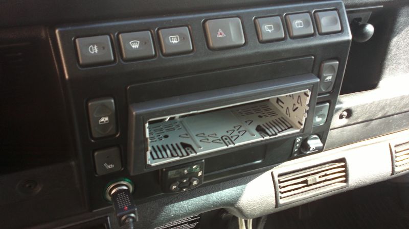

Ei oo sitten missään kulkineessa ollu ahtaampaa tilaa radiolle. Orkkismankka oli hiukan lyhempi kuin tuo alpiino. Mankka vaihtuu aikaviivemalliin mutta liekö niissäkään ahtaanpaikan malleja.
Sointi on hyvä ja heitin kokeeksi subbarin konttiin niin ihan passaa. Seuraavaksi meinaan tehä peerlessin subeille kotelot niin että ne ei syö tilaa eikä pomppaa silmille.
Toimisiko 2kpl 10 samassa suljetussa kotelossa. Ja jos niin väliseinällä vai ilman. Elementti toimii 14 litran suljetussa laatikossa hyvin. Mutta jos laittas kaksi samaan ja rinnan kytkettynä niin tarviiko isontaa juurikaan. 2 ohmin kuormallehan nuo tulisi sitten mutta audison sen vielä hoitaisi speksien mukaan.

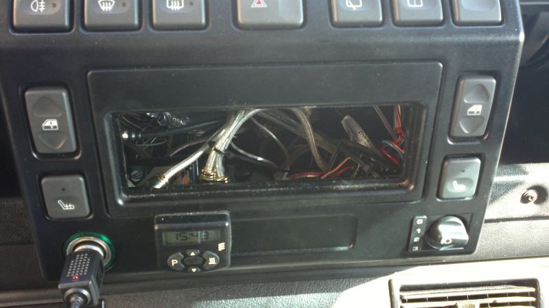

Castillo kirjoitti:Lopulta sain homman niputettua mutta soitin ei mene koloonsa millään syvyyssuunnassa.
Würth:in massalla teet semmoisen kivan näköisen palteen soittimien ulkokehälle kojelautaa vasten.
Eipä tuolle juuri muuta voi :nocando: Voisi tietenkin ajatella 3D-tulostimen käyttöä soittimen kehyksen muotin teossa. :tuumaus:

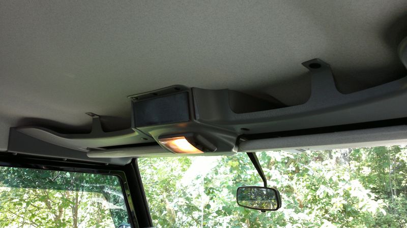

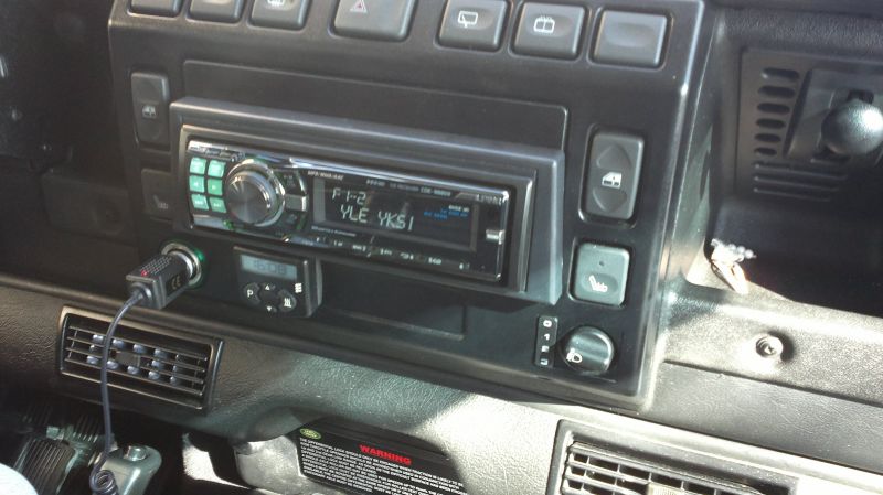

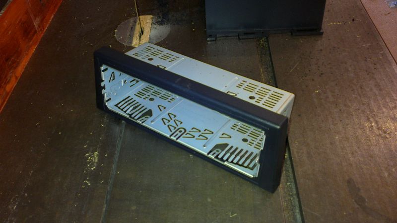

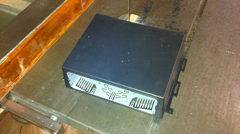

Löysin raaka-aineeksi asuntovaunujen yms hyllyn alapuolelle asennettavan muovisen radiotelineen paikallisesta tarvikeliikkeestä. Hyödynsin siitä sen etukehän, sattu olemaan parahultainen syvyyssuunnassa ja nyt sain 28mm radiota ulommaksi. Mahtu hyvin koloonsa tuon kanssa.
Siis tällaisesta modasin. Radion asennussovite on siinä mallaamiseksi paikallaan.
ja siinä se on vannesahaamisen jälkeen...
tuonne se pitäis sijoittua
ja tuntuis sopivan ja vielä kiinnittyvän tukevasti radion asennussovitteen avulla. Ihan ku olis tehty tuohon.
soitin paikallaan. Lopputulos tyydyttää paremman puutteessa. Siis oikeastaan ihan käypänen.

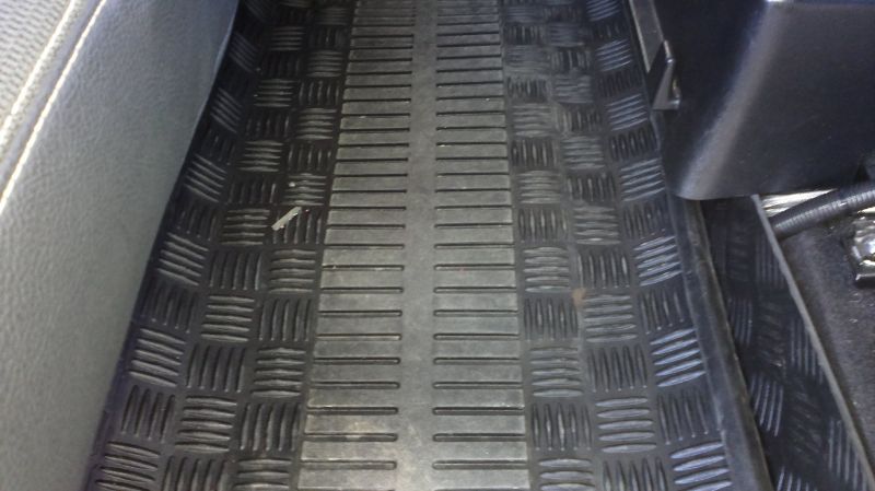

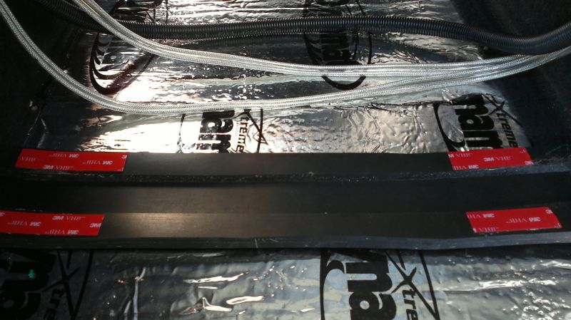

vedin johdotuksia jo lopullisemmin vahvarille. Tein roiskeläppäkumista sillan suojaksi rca-kaapeleille ettei heti tallaannu ja uppoa dunamat vaimennusaineksiin. Tuossa se on vielä väärinpäin menossa paikallensa.
sinne jäi johot lattiamattojen alle. Siis ensin defen äänenvaimennus matto, sitten rihlakuvioitu 5mm paksu kumimatto ja päällä defen kuminen sisustuksellinen lattiamatto. Kaipa ne hiukan ääntä eristää.

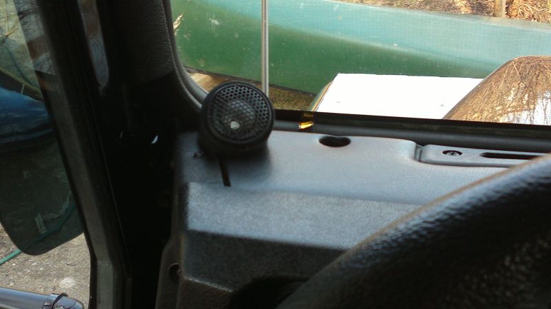

diskantin laitoin muovisen mustaksi maalatun vinoon sahatun sähköputken sisään ja sinitarralla kojelautaan odottamaan lopullisempaa kiinnitystä. Asento näemmä saa olla suunnattu mielestäni. Ajattelin alkuun upottaa sen mukana tulleella upotuspesällä mutta sitten se sojottaa suoraan kattoa kohti. Sen kiinnitykseen kaipais ideaa.

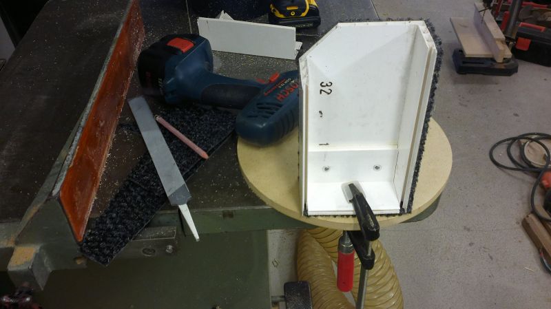

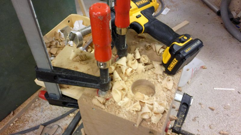

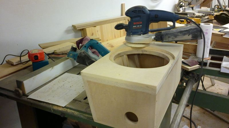

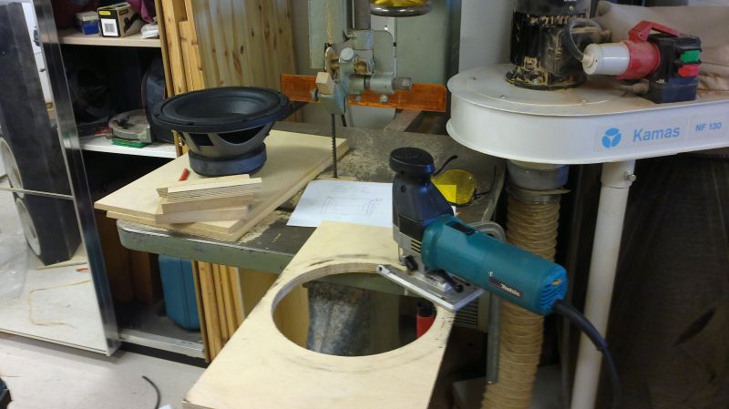

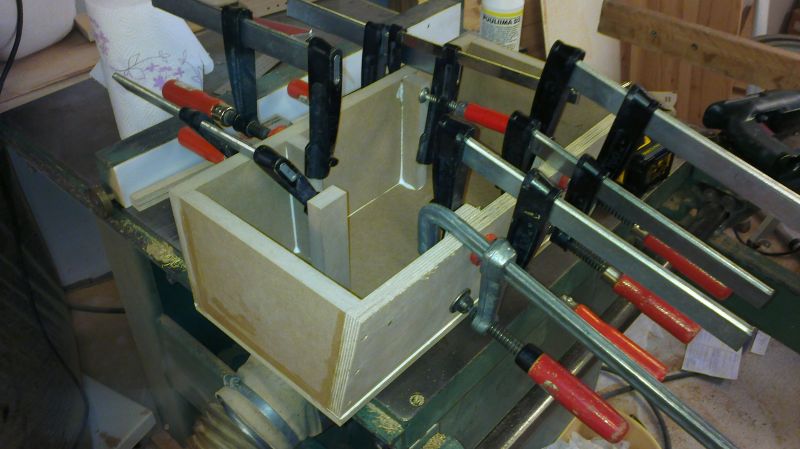

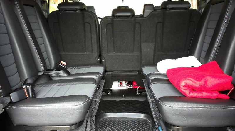

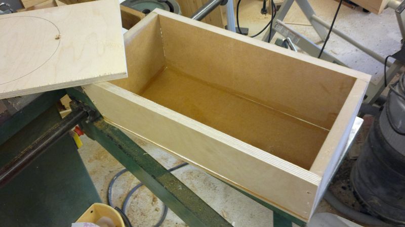

Eilen töiden jälkeen sitten repäsin 8v-pojan kanssa subbarirojektin valmiiksi. Siis parin viikon aikana tuli testailtua noita peerlessin reso 10":a erikokoisissa koteloissa ja lopputulema meni sitten ihan uusiksi. Napakka ja mukavin basso lähtee siis nyt kahdesta 13,5 litran suljetusta kotelosta. Siis hiukan tehdassuositusta pienemmäksi tein koska suuremmalla basson laatu huononi ja tarkkuus kärsi selvästi. Hifin testi cd:n taajuuspyyhkäisy 20Hz - 20kHz on nyt aika mukava ja alapää toistuu korvaan kuultavasti alhaalta saakka. Jotain korostumaa tulee mutta säädöillä selvisi.
Alkuun leikkasin sirkkelillä osaset mdf levystä ja vanerista. Niitä sattu olemaan jämäpaloina sopivasti. Liimasin ja ruuvasin lootat elementin seinää lukuunottamatta kasaan kerralla.
Etuseinän tein vanerista koska siinä elementin kiinnitysruuvi pysyy paremmin mun makuun ja mdf paloja ei riittäny siihen. Siis vaatehuoneesta lähti yks hylly pois ja ny se päättyi subin osiksi. Pistosahalla reikää elementille
Upotin ruuveja sievästi koska joku kangas tulee päälle myöhemmin.
Hieman jäykisteitä liimasin seiniin. Saattaa olla jo liioitteluakin mutta tässä vaiheessa se on nii heleppoo 8)

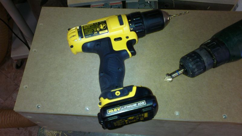

Terminaali sai 50mm oksaporalla reiän. Se on aina sotkunen homma.
Liimasin 18mm vanerin päälle 12mm mdf levyn etuseinän vahvikkeeksi ja samalla sai elementtikin upotuksen. Tässä vaiheessa ja siis 3 tunnin harrastelun jälkeen pääsikin jo hiomaan ja fiksaamaan kotelot maalausta varten.

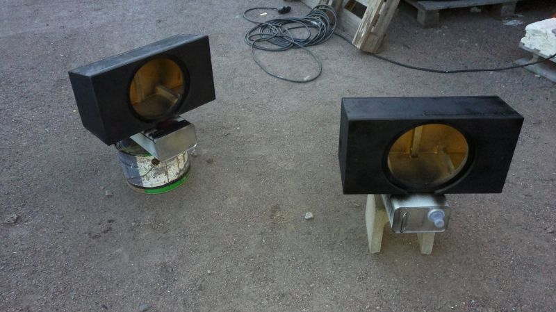

Kaappien nurkista löytyneet paukkupullomaalien jämät ruutasin koteloihin pintakäsittelyksi. Sinne sihisi kultaa, hopeaa ja päälle mustaakin sekä lakkaa. Saipahan kerrasta vanahentuvat maalijämät hukkaan.

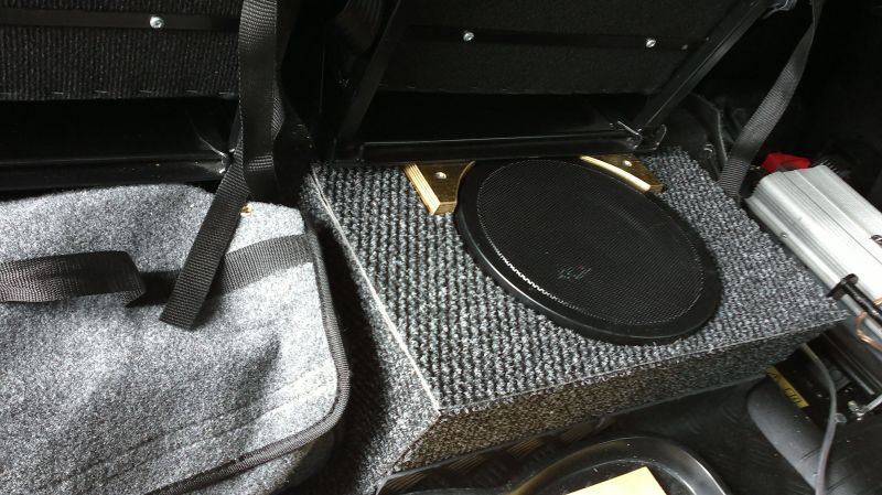

Täytin kotelot vanulla kokonaan ja ruuvasin elementit kiinni.
Päälystin kotelot ensialkuun rautakaupan kuramatolla, siis samalla mistä oon leikannu defeen lattiamattoja yms tavaratilansuojaa muutenkin. Olkoon noin kunnes löydän passelia huopaa. Tässävaiheessa ekan kerran sovitin kaiuttimia autoon. Ne istu mukavasti koloihinsa. Ihan nauratti :) 8) :oops:

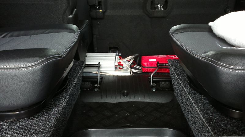

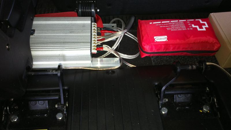

Vahvari on takapenkin alla. Tein siihen päädytkin jotta voi rojua heittää huolettomammin penkin alle säilytykseen
Päädyt tein sähkömiehen työpaikan roskikseen heittämistä muovisista johtokaukalon pätkistä. Verhoilin nekin samalla kuramaton jämillä. Ne kiinnittyy tarkasti mitoitettuun hahloon vahvarin alle kiinnitettyihin alumiiniprofiileihin. Vahvaria jouduin nostamaan 6cm ylöspäin jotta sain sen mielekkäästi kiinnitettyä ja samalla sen alle jäi tilaa vaikkapa tunkille.
Sielä ne ny on. Verhous siis on vain väliaikainen, nitojalla kiinnitetty ja viimeistelemätön.
Semmone rojekti. n.6 tuntia otti ahkeraa puuhaamista. Soundin metsästys sekä suunnittelu kestikin reilun viikon. Tää päivä on sitten mennyt loppuja kuvia räpsiessä ja defessä istuessa pölyttynyttä levyvalikoimaa kuunneltaessa. Aika mukava konserttisali. Kelepaa taas ajaa :kuski:

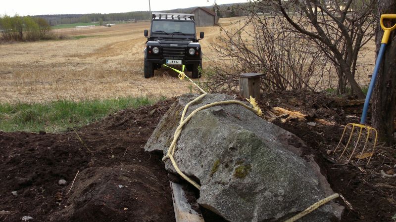

Pihahommiin rouva komensi. Kiviä aivan väärissä paikoissa kuulemma. Kaivoimme lapsosten kanssa öpaut tonnin murikan sieltä väärästä paikasta tulevan kasvimaan keskeltä vipuvarsilla leikitellen. Äkkiä oppivat alakoulukkaat hysiikan perusteita varresta ja voimasta. Ja jottei ihan vipuvarsi/rautakankileikkimiseksi olisi kiven pyörittely menny niin defellä kiskasin sen pellonpuolelta passelimpaan paikkaan defekatoksen kupeeseen ison kiven kaveriksi.

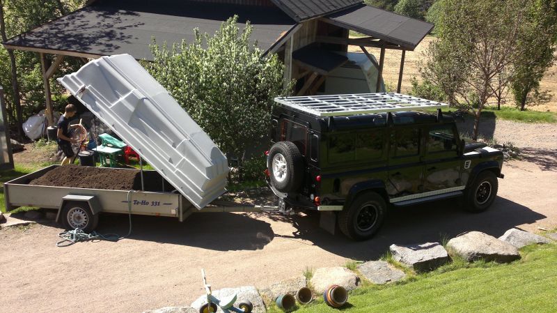

Kasvimaatouhu sai tänään jatkoa multakuorman muodossa. Ensin roudasin kasvihuoneen lapsosten kans rautakanki ja lankkuja apuna käyttäen pois viljelysten edestä.
Tuntu multa painavan aikalailla kun kärryn joustot kävi niin vähiin. Vajaa kaksi kuutiota siis kippasivat ihan omasta pyynnöstäni multaa kärryyn. Saatto hiukan mennä yli kantavuuden ;)

Castillo kirjoitti: ...
Multa painaa koostumusesta riippuen 1,1-1,6 t kuutiolta. :roll: Kärryparka...
Castillo
Viestit: 766
Liittynyt: 01.11.2006 13:47
Paikkakunta: Tavastkyro
Viesti Kirjoittaja Castillo »
v6sa kirjoitti:
Onko se niin raskasta. Se näytti kovin kesyltä siinä siilossa. Mutta tuntui kyllä painavan perässä melekeen ku 2 tonnin asuntovaunu. Tais siinolla kärry sitte vähä kovilla :oops:
mutta hyvin on kasvimaan ruohot kasvanu siinä :wink:
...emmää enää toiste rääkkää kärryä noin.

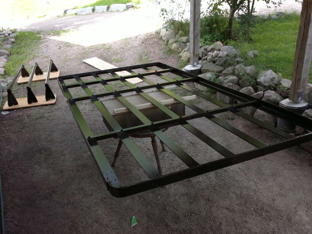

Defessä on vähänlaiseen lokeroo oleellisille mukana kulkeville tavaroille joten asensin kattokonsolin. Vuorasin hyllyt verhoiluhuovalla ennen asentamista, jotta ei kynät kilise hyllyllä. Sangen tukeva ja asiallinen brittien junailemaksi varusteeksi.
Vuoden verran on tullut alumiinipinnalla olevaa diy-kattotelinettä kateltua ja nyt ajattelin kokeilla alumiinin pintakäsittelyä. Hain paikallisesta automaalaamosta neuvoa ja möivät passelin määrän happopohjamaalia. Siihen sivelin päälle mustan hammerite vasaramaalin. Ruiskuttaen ois varmasti fiinimmän saanu mutta tuo hammerite toimii sivelemälläkin kohtuullisesti.
Pinta menee uusiksi kun juuri maalin levityksen jälkeen joku vetäs kuorma-autolla pölyävän pihatienohi lujaa ja pöly laskeutu tietty sen maalin päälle... :evil:

Nomutta karhennetta :wink: Olisinpa älynnyt laitta ihtekiin tallin lattiaan hartsin sekaan/päälle :?
Castillo
Viestit: 766
No mutta ei tuosa telineen alapinnalla ois tarvinu karhennuksia. Sielä kävelee vain kärpäset. Enkä jaksa alakaa enää hioon ja maalaan kolmatta pintaa. Ei oo se kuormuri tullu vielä ees takasi :?

Vaihoin maanantaina defeen uudet pikkasen korottavat jouset sekä iskarit. Siis +50mm joka käytännössä tuon auton varustelujen ja lisäpainopn kanssa tekee n.35mm. Vaikutus oli mullistava ja kivirekeä on nyt vähemmän.
