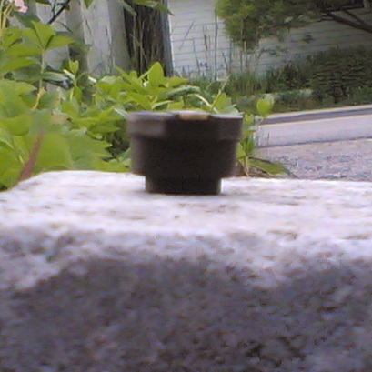

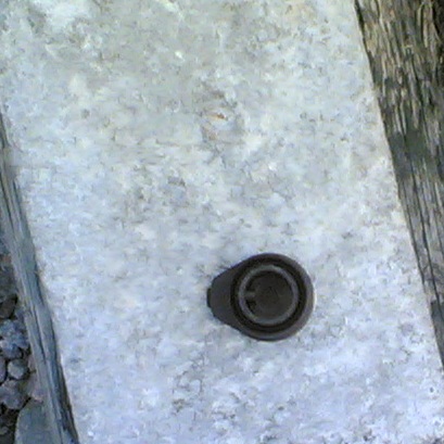

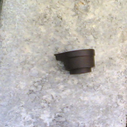

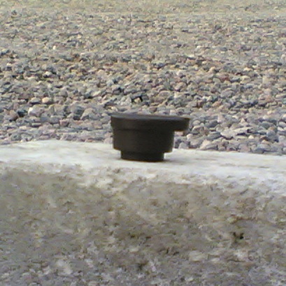

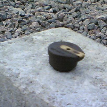

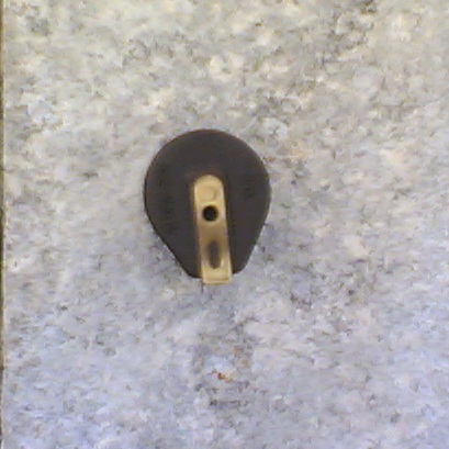

minkä näkönen se jakajan pyörijä on, jos vaikka sattus löytyy uus :roll:
Viestit: 3449
Voin ottaa kuvia huomenna.
Viestit: 3449
touhottaja kirjoitti:minkä näkönen se jakajan pyörijä on, jos vaikka sattus löytyy uus :roll:
Tämän näköinen:
Jakajan kansi on PAL:n ns. matala kansi, jota löytynee vielä joistain 1000MB ja 100/110 Skodista

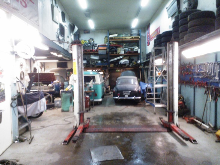

Tälläsessä ympäristössä Jorma asustaa nykyisin:

mahtava on tila.. olisipa itselläkin tollanen.
Viestit: 3944
Oikeen steenhöilikin lattiassa :shock: :lol:

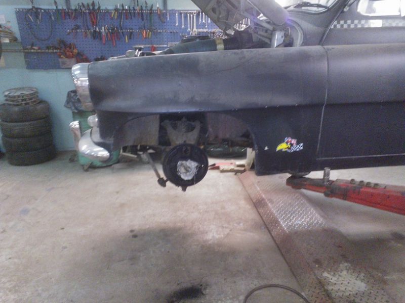

Nyt on sitten jarrut purettu. Tarvittavat osat olisi uusia kenkien pintoja lukuunottamatta, mutta Kitka-liimauksessahan sekin luonnistuu.
Vasen etujarrusylkkä oli vuotanut ja rumpu oli muutenkin täynnä p*skaa...
Pääsiäinen menee varmaan tämän kimpussa rattoisasti :D
