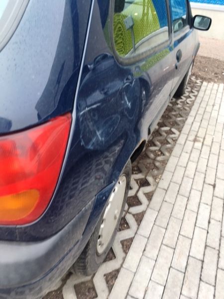

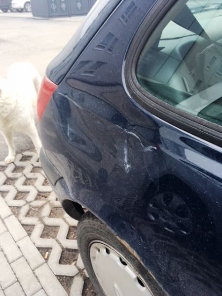

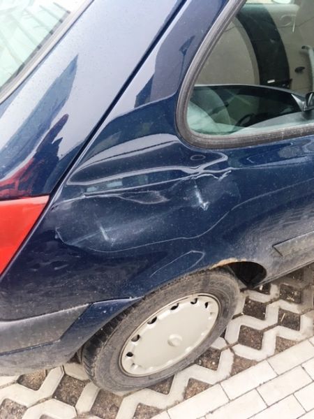

Vanja-eno kirjoitti:Tuommosen lysmyn paukautti, vastapuoli tehnyt jo vahinkoilmoituksen ja toimenpiteitä odotellaan:
