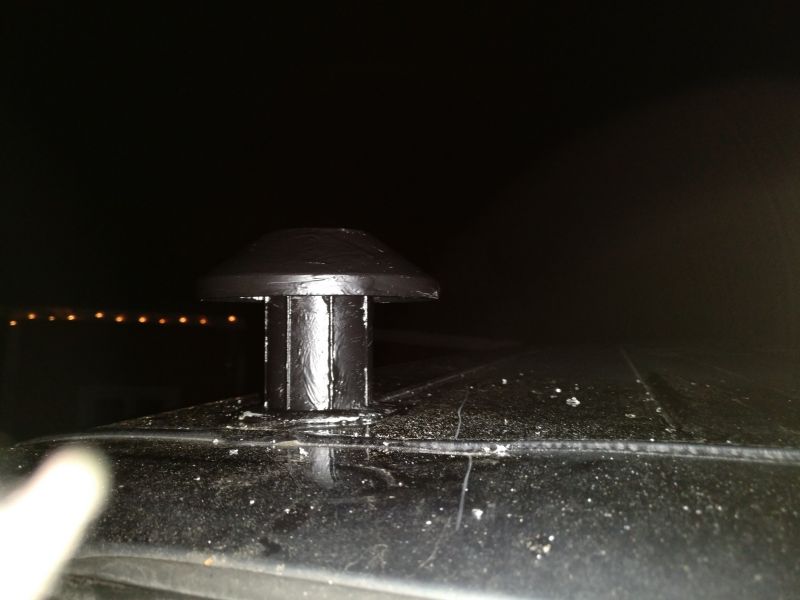

Sillain se lipsahti kuppiterä kattopeltiin :acavallo:

Kattoon voisi jonkun venttiilin väkästää hytin puolelle, niin saisi siitä vaihtumaan ilmaa.

Leemu kirjoitti: Kattoon voisi jonkun venttiilin väkästää hytin puolelle, niin saisi siitä vaihtumaan ilmaa.
Ite tekisin poiston mahdollisimman alas. Sieltä poistuisi kylmää ilmaa eikä lämmintä niinkuin katonrajasta. >>> lattia tuntuisi jaloille lämpimämmältä.

Poistoon 12V puhallin. Joku hiljainen säädettävä tietokoneen kotelotuuletin. Asuntovaunun jääkaapin takana oli tuollainen. Nyt pakoputki on ulos joten osa kuumuudesta menee pois, onneksi.

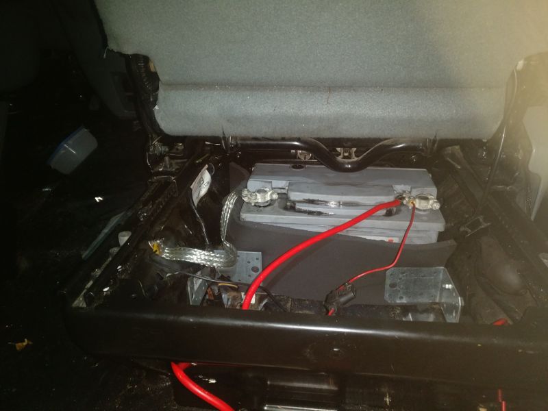

Ostaisko suomesta Blue Sea-erotusreleen, maksaa jotain 90€ Motonetissa, vai tilaisiko Ebaysta kiinalaisen, hinnat alkaen ~10€ :shock: :lol:
Bilteman erotinrele ei maksa paljoakaan.
Viestit: 2316
miqum_86 kirjoitti: Bilteman erotinrele ei maksa paljoakaan.
Juu, kolmekymppiä näköjään. Voi se olla bilteemalainen pitkään juoksuun parempi vaihtoehto, kiinalaisista kun ei kerrota edes kytkentäjännitteitä :roll:

Tällä paivämäärällä ilmaantui ransetin pelkääjän penkin alle huumoripatteri.
Kaveriksi laitoin Biltemalaisen erotusreleen.

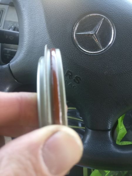

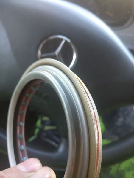

Pyöränlaakeriremontti meinaa vastustaa, tai siis ei itse remontti, vaan osien saanti :shock:
Nuukana (lue köyhänä) tilasin laakerit autodocista ja satsissa ei tullut vetoakselin stefoja mukana. Varaosaliikkeen tiskiltä kyseltynä on tukkureiltakin loppu, yhdeltä kuulemma löytyis ja jos käy tuuri, niin voi tälle viikolle tulla. Saapa nähdä :roll:
Ransitti
906.635
639.601
Viestit: 29884
Jos on mittoja stefoista, eivätkä ole aivan spesiaalia, löydät niitä kyllä "stefakaupoista".
Viestit: 2316
dealer kirjoitti:Jos on mittoja stefoista, eivätkä ole aivan spesiaalia, löydät niitä kyllä "stefakaupoista".
Opiskelin asiaa interwepistä ja käsittääkseni ei ole ihan normaali stefa, vaan ulkokehällä on lisänä jokin o-renkaan kaltainen systeemi :nocando:

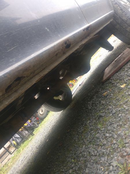

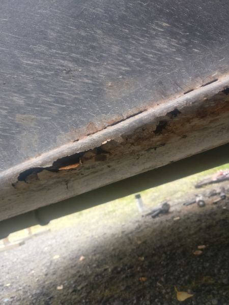

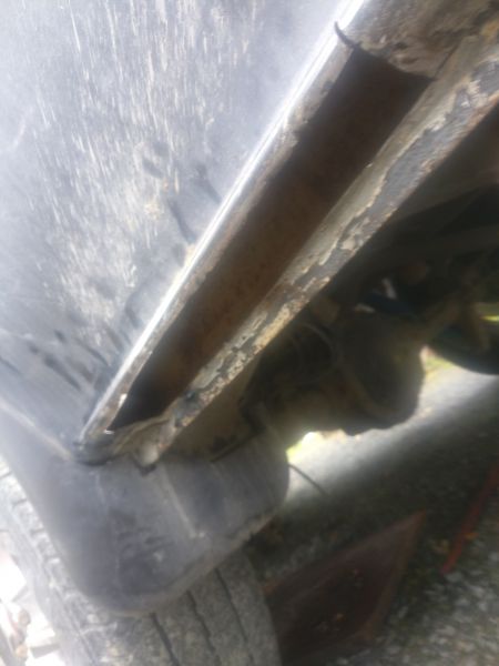

Auka meni mukavasti helmoja hitsaillessa ja sidontapisteitä rakennellessa :lol:
Puolisentoistametriä sai entisöidä helmoja kaikkineen.
Hätäpäissäni pilkoin ja hitsasin eilen illalla koirahäkkiäkin ja pienimuotoinen erävoitto saavutettiin sikäli, että tekele sopi autoon sisälle ja penkitkin paikoilleen sen kanssa :lol:
Takaiskarin kanssa on asemasota vielä kesken.
Yläpultti on joskus katkennut ja jämä ei halua irrota puslasta. Viiden kilon lekalla löin, että lattia halkesi vaan yhtä puuta on.
On kokeiltu läpöä ja voitelua, vaan ei auta :shock:
Alapultti istuu myös niin lujassa, ettei irtoa ehjänä.
Seuraavaksi lie koitetaan saada poraamalla pultin jämä pois ja sitten yritetään muiluttaa pusla takaisin ja uudella pultilla kasaan :roll:
Nyt ne stefatkin sitten tuli, tämän näköiset kummajaiset ne on:
