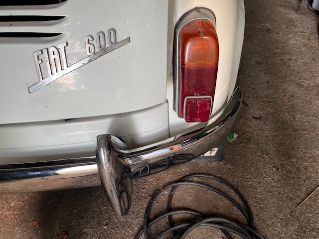

Sain asennettua uuden takapuskurin käpyineen.Ovitiivisteiden asennus tökkäsi, sillä olin tilannut vääräntyyppisen tiivisteen. Löytyihän se oikean tyyppinenkin (kaapparioville) FD Ricambin sivuita kunhan oikein etsi. Tilasin sen. Samalla tilasin helmalistojen kiinnitysklipsuja.

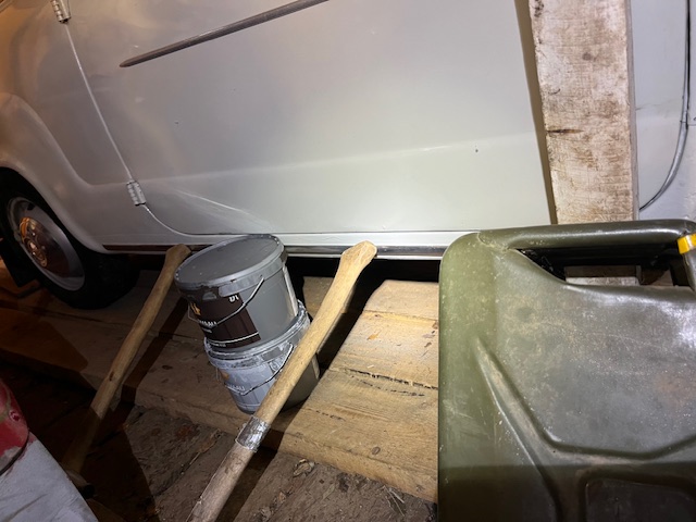

Tänään pesin auton ovipaneelit homepesuaineella. Vuosien mittaan paneelit olivat ottaneet homeläiskiä kohtiin, joissa oli rasvaa tarttunut ihokontakteista. Imuroin lattiat. Pesin auton ulkopuolelta ja konehuoneesta.
Helmat hioin kevyesti hiekkapaperilla, pesin rasvanpoistoaineella, maalasin merkkikohtaisella spray-maalilla. Helmathan tässä oli edellinen omistaja paikkamaalannut vääränsävyisellä paikkamaalillla.

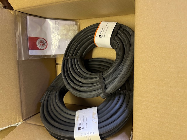

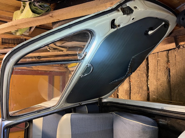

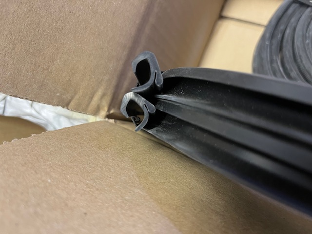

Osat tulivatkin jo samana päivänä. Nyt täytyy miettiä mitenpäin tiiviste tulee oveen. Ei ole mallia, koska autosta puuttui nämä tiivisteet kokonaan.
Liitteet
Sharedoc
Viestit: 499
Liittynyt: 30.8.2012 19:19
Re: Kaappari-Fiat 600 liikenteeseen
Viesti Kirjoittaja Sharedoc »
Kokeilin asetella tiivistettä eri asennoissa ovessa olevaan uraan. Asentelin parhaalta tuntuvaan malliin molempien ovien tiivisteet. Tuntuu sikäli toimivalta, että tiivisteet meni hyvin uraan, pysyy siellä, ja ovikin vielä menee hyvin kiinni.

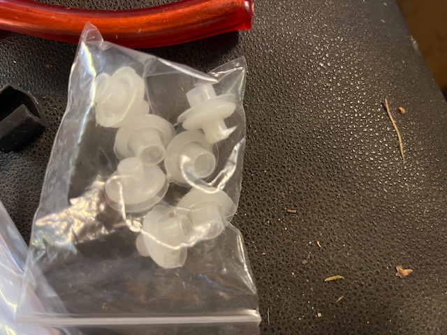

Helmalistojen kiinnitys tapahtuu muoviklipsujen avulla. Paksumpi pää menee ovessa olevaan reikään. Ohuempi pää lyödään sisään, jolloin se laajentaa paksumman pään, joka tarttuu ovessa olevaan reikään. Apparin puolella reiät helmassa olivat hivenen liian isot, joten klipsut eivät tarttuneet kunnolla. Laitoin niihin avuksi liimaa, jonka jälkeen kevyesti kumivasaralla löin listan kiinni. Sen jälkeen tuin listan koko matkalta, jolloin klipsut liimaantuvat pohja-asentoon.
Kuskin puolella helmassa olevat reiät ovat liian pieniä enkä saanut kuin yhden klipsun reikään. Muut kuusi reikää on joko viilattava suuremmaksi tai klipsun päätä ohennettava.
Viilasin kuskin puolen helman reikiä hieman isommiksi, jotta klipsut mahtuivat paikoilleen ja sain kuskin puolenkin listan kiinnitettyä.
Liitteet

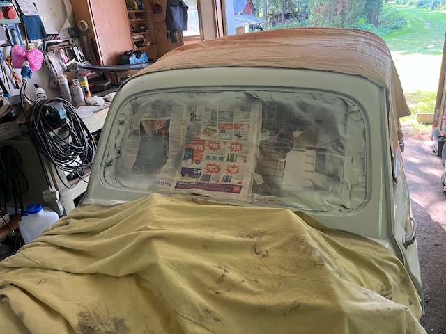

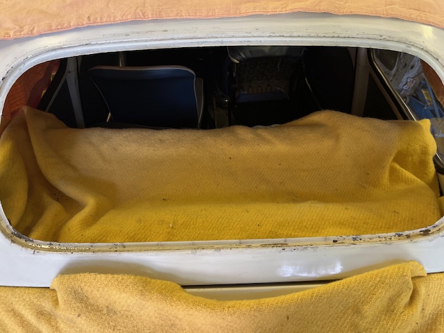

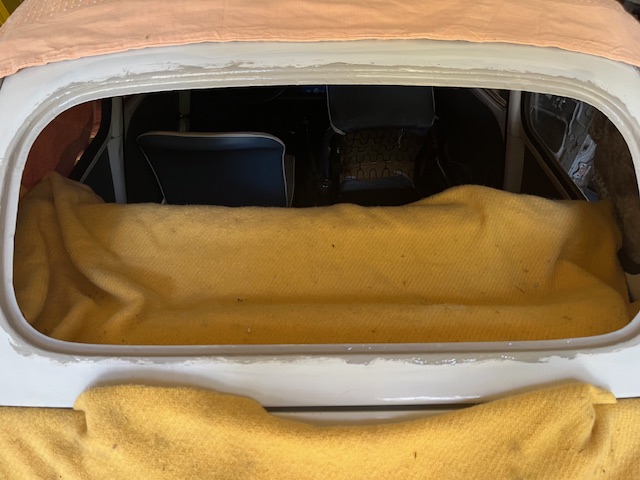

Takaikkunan irroitus arvelutti, koska pelkäsin, että jos käyttää mersumiesten konstia, eli makaa auton takapenkillä ja potkaisee kahdella jalalla lasin pois tiivisteineen, lasi lentää Nevadaan asti. Päädyin leikkaamaan tiivisteen huulen pois sisäpuolelta mattoveitsellä. Sitten ikkuna lähti nätisti irti ulkopuolelta, kun veti ulkopuolen yläkulmasta tiivisteen huulesta pihdeillä.
Karmissa on vähän pintaruostetta, joka täytyy hioa mahdollisimman tarkkaan pois ja alue käsitellä Annitrolilla.
Liitteet

Kokeilin asentaa takalasia yksin narulla vetämällä, mutta ei onnistunut, koska lasia ei voinut painaa tarpeeksi lähelle ilman apuria. Lisäksi huomasin että maali ei ole tarpeeksi kuivaa, koska naru irroitti maalia pellin kulmasta. Täytyy antaa kuivua lisää.

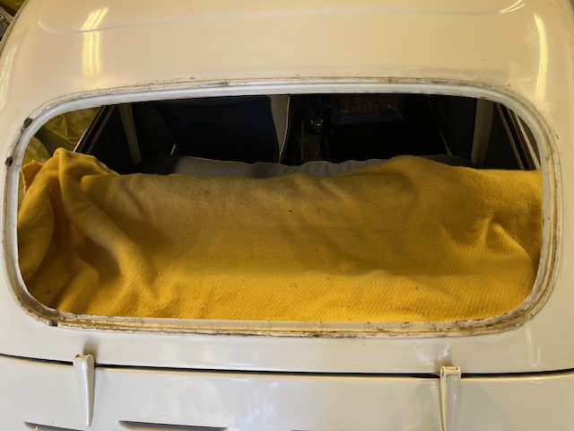

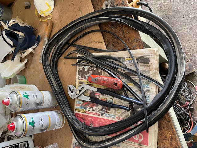

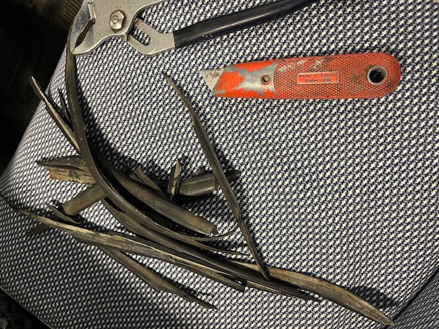

Irroitin tuulilasin leikkaamalla mattoveitsellä kumitiivisteen ulkopuolen huulen irti. Sisävalon sähköjohdot näköjään kulkee kumitiivisteen huulen alla sisäpuolella.
Teräsharjasin ja puhdistin tiivisteen alle jäävän pinnan ja siinä ei näy pintaruostetta. Maalipinnan ongelmat alkavat tiivisteen reunasta noin 5-7 mm ulkopuolelle, jossa maali hilseillyt osin irti.
Liitteet

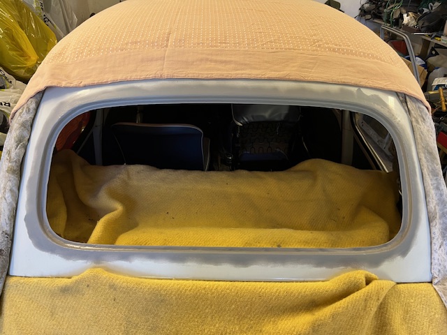

Hioin pellille tulilasikarmin ja vedin ruiskutin yhdistetyn pakkelipohjamaalin paukkupullosta. Kuivui yön yli. Seuraavaksi käsin hionta ja sitten pintamaalin ruiskutus Biancolla paukkupurkista.
Käytössä eri pakkelipohjamaalin merkki kuin mitä olen aiemmin käyttänyt, koska vanhaa tuttua tavaraa ei enää saa. Syy on se, että käyttämäni maalikauppa, Oulun Limingantullin Väri-Polar, on mennyt konkkaan. Harmi. Se oli hyvä kauppa, josta sai aina neuvontaa, mitkä tuotteet käy yhteen maalaus- ja hiontahommissa.
