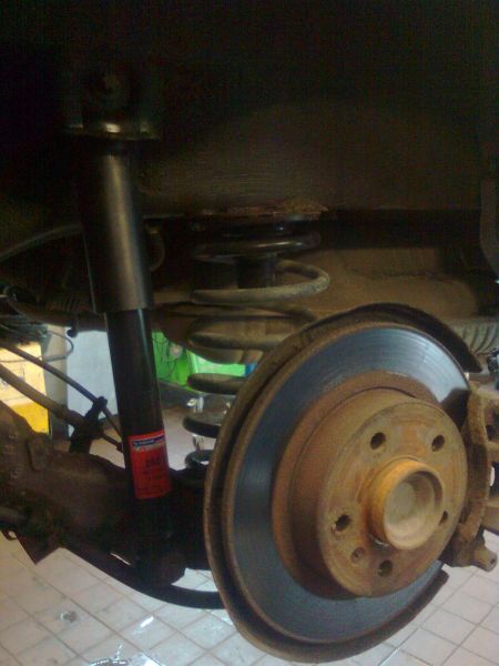

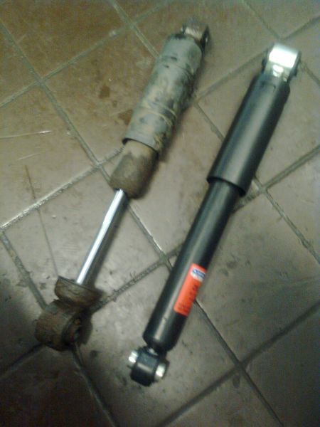

Etupäässä on ollut pikku kolinaa jo pitempään, paikallistin vian vakaajan päätytankoihin ja tänään vaihdoin ne.
Samalla reissulla laitoin uusiksi myös takaiskarit, vaikka niitä ei ole katsastuksessa moitittu ja vaikka ne irrotettuina kokeillen tuntuivat toimivan oli ajossa jonkinmoista velttoutta erityisesti isommalla kuormalla - sellaista joka ei kuulusi Opeliinkaan.
Uudet ovat Sachs Advantaget. Vaihtotyö on noin viiden minuutin homma puolelleen; pyörä pois, tuki alatukivarren alle, kaksi pulttia irti, isakri pois ja samat toisinpäin.
Kolinat loppuivat ja kylläpä vain muuttui ajolleen jo yhden hengen kuormalla, heitoista ajaessa selkeä ero.
