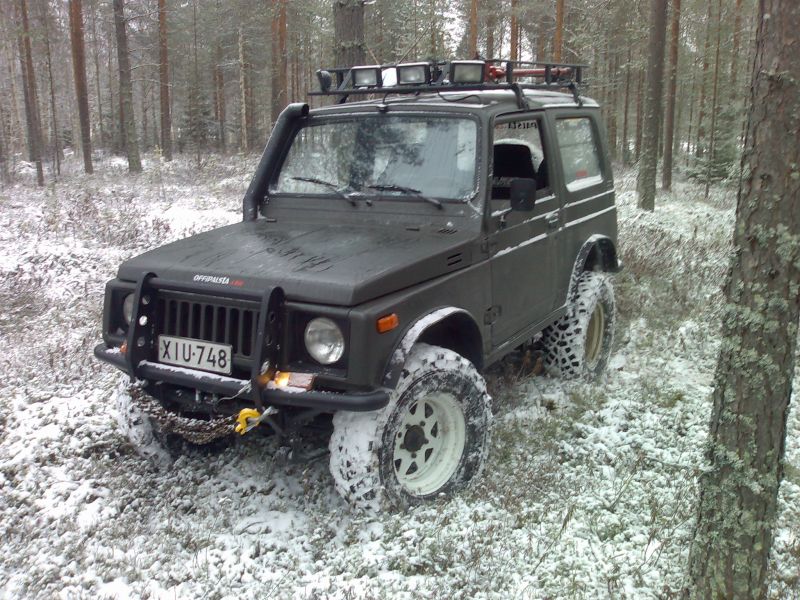

Tässä vielä metsästys autostani kuva:

Edit: olin niin innoissani komiasta kuvasta / autosta että jäi puolet tekstistä lukematta :lol:

Tässä dealerille muutama kuva lisää...
(Sinultakin taitaa tällainen sj löytyä?!)
Sprinter W903 -01
Viestit: 29610
No niin ... löytyyhän minulta, ei vaan ole tehty noita maastokelpoisuutta parantavia viritelmiä kuten sinun autoosi.
Tämmönen

Hieno peli!! 8)
Eikä noita korinkorotuksia ja renkaidenvaihtoja kannata tehdä jos joutuu enemmän ajamaan... Voin sanoa että ihan järkyttävä ajettava!

On ainakin komian värinen kampe..
Sais tuo oma nato-vekku olla ehkä hivenen tummempi :?

Itekkin tykkään väristä! Käy hyvin tuollaiseen autoon, miksei myös muihinkin.
