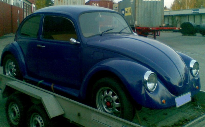

Tuli ostettua harrastebiili, taas päädyin kuplakantaan. -73 Vuosimallia, koriltaan loistava. Moottori pitää tehdä talven aikana.
Kuvia laitellaan kun niitä ehditään kunnolla ottamaan.
Moottori apulaitteineen kiinnostaa, 1300-1800cc. :wink:
Kuvaa:

Uppasin kuvan.

Kivat noi nykyset vanteet, en myy. On myös otteessa tuo rengastus!
Uudet jarrut, läpikäyty kori, verhoiltu sisusta ja sterkat kickpaneeleissa+subi takana. Mmmm. :wink:

Taitaapi olla moottori löytynä jo! 8)

Mulla olisi ylimääräisenä käyttämättömät Mahlen 1800cc sylinteriputket ja männät, männän halkaisija 92mm?

Tuo 1800 mäntä-putkisarja vaatii koneistusta lohkoon, johonka en taida ruveta. Tietty jos hinta on hyvä, niin voipi kiinnostaa 8) Tarkotus on nostaa pikkasen rutistuksia ja laittaa vähän kirreempi nokka tohon. Ykskurkkusella ehkä mennään, piru kun duunikaveri ehti ostaa yhen 2-kurkkusen nenän edestä. Mutta mitenköhän toimis kaksi ykskurkkusta? Ehkä tuo 34:nen riittää mulle.
Vanteista en muista mitä ovat, mutta kuplan osto on aina asiallinen päätös.
Sterkkoja ja subbaria pitäs ruveta laittamaan ja hahmottelemaan torvisubikoteloa taakse. Nykyinen jensseni siellä on ilmeisen kulunut.
Painetta pahnaan, tinkimättä erottelusta!
Penkeille tarttis kyytiä, tervajoelta heltsinkiin! Maksan 20€ggeriä kuljetuksesta. :wink:

Sami R kirjoitti:Tuo 1800 mäntä-putkisarja vaatii koneistusta lohkoon, johonka en taida ruveta. Tietty jos hinta on hyvä, niin voipi kiinnostaa 8) Tarkotus on nostaa pikkasen rutistuksia ja laittaa vähän kirreempi nokka tohon. Ykskurkkusella ehkä mennään, piru kun duunikaveri ehti ostaa yhen 2-kurkkusen nenän edestä. Mutta mitenköhän toimis kaksi ykskurkkusta? Ehkä tuo 34:nen riittää mulle.
Minkäkokoset pytyt koneessa on nyt? 92 milliset menee samaan läpeen kuin 90,5millisetkin. Lohkoon pytynreikien isontaminen ei enää maksa juuri mitään normaali runkolaakerilinjan aarporaushoidon ja pesun + casesaver-operaatioiden kylkiäisenä. Toisaalta vetää se kupla suht kevyenä autona (luonnostaaan loistavalla painonjakaumalla ja välityksillä) 85,5mm pytyilläkin kun tarpeeksi kireäksi tekee sillai että on moni tuninkimies lähdössä hämillään.
Ja sen laakerillinjanhan me koneistamme joka kerta kun konetta vähänkin pähkäillään päittäisvälyksen takia, eikös vaan? :wink:
34 solkun kanssa ei paljoa vakiota tiukempaa nokkaa kannata laittaa, ei vastaavaa hyötyä. Ei sen yhden keskituplan perään kannata haikailla tänä päivänä. Brosolit (eli ne brassisolexit = tuplat yksreikäset) toimii yleisen kokemuksen valossa yhtä keskituplaa paremmin, mutta kahdella tuplakaasarilla se ilmabokseri vasta henkiin herää... 8)

Nyt o 1600cc kone, en tod aio laittaa ku ihan kevyen virinokan. 270 astetta. Samaten kone läpikäydään. Käärmeenpesä hengittää ok, matsausta tulee myös imupuolen kanaviin ja imusarjan eka osio vaihtuu. Ohan tosa hommia!
