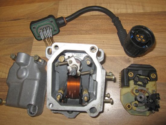

jaahas, eilenhän se bemarin osti ja tännään ihimetteli ku lähtee lämpimänä hunonosti käyntiin :lol: joutuu kuulemma noin. 10sek starttaamaan että lähtee käymään.

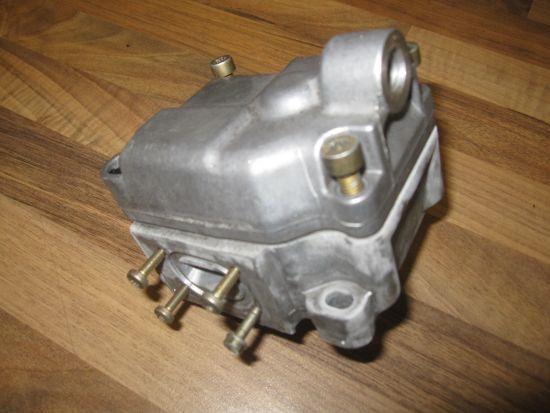

Määränsäätimeen hammermodea.
Milli ei näy ku pankkitilillä, tuossa se voi olla jo liikaa. Itse kokeilisin tuota säätöä, vaikka se tuskin varsinaista vikaa poistaa.
TDS:n määränsäädin, omaani tuon uusin. Kaikki häröilyt loppuivat samantein. Visuaalisesti ei löytynyt vikaa tuosta.
