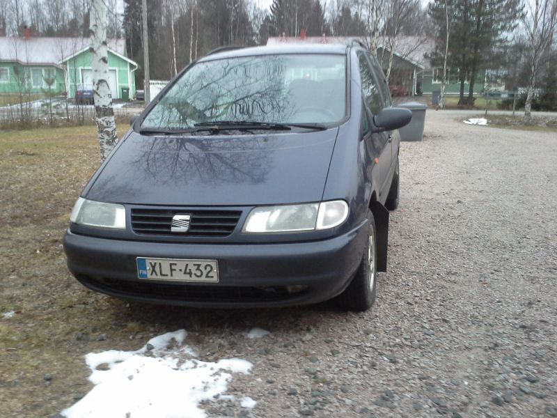

Taustaa vähän topikkia koskien:
Oli alunperin ostoilmoitus 7-paikkaisesta dieseli autosta, vajaat kaksi kuukautta selasin interweppiä, nettiauton tarjonta tuli opeteltua ulkoa.
Sitten Laihialta löytyi ilmoituksen mukaan Seat Alhambra, 1.9tdi ja mittarissa
465000km.
Vuosimalli armon vuojelta 1998, onkohan tämä nyt violetti väritys.
Mikki Hiiri ois oiva nimitys tälle autolle, varmaan joku hoksaakin mistä vois johtua:

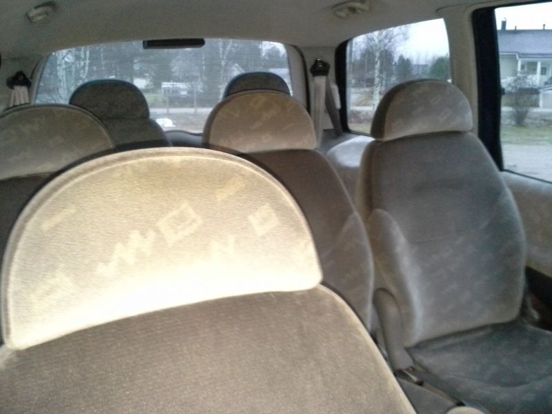

Tilat ovat loistavat, Keskiverto aikuinen mahtuu jopa viimeiselle penkkiriville istumaan ilman ponnisteluja, sivuttaistilaakin on kohtalaisesti penkkien välissä.
Pikalukoilla olevat penkit muuntautuvat jouhevasti, 90x200cm runkosänky mahtuu etupenkkiä siirtämällä sisään.

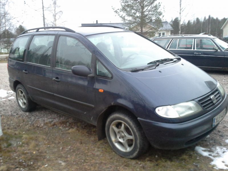

Se on oikeasti seitenpaikkanen auto ja menettelee muutenkin paitsi, että näyttää kananmunalta.

juuri näin, mutta koitan lohduttautua ajatuksella että previa on vielä rumempi!

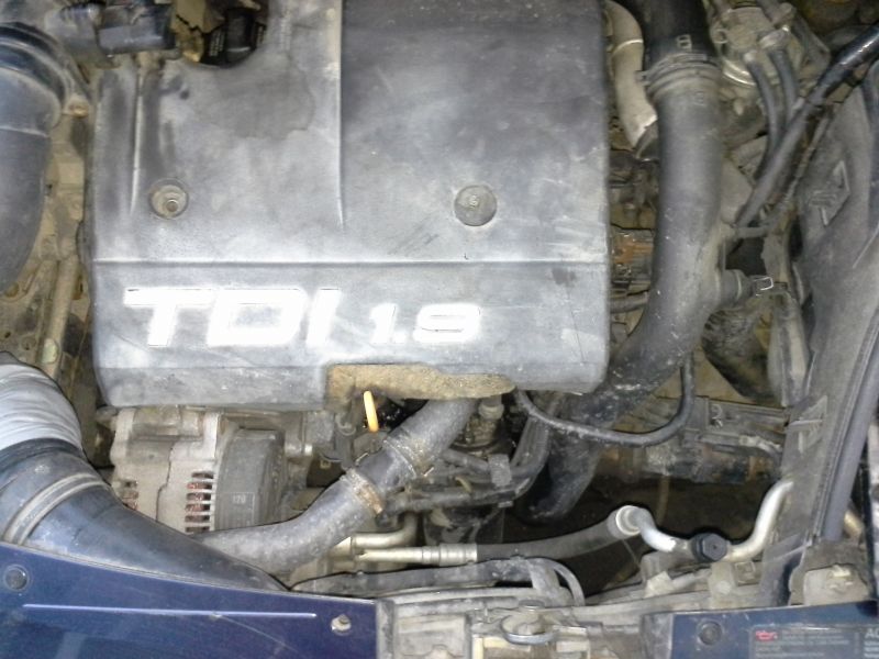

Ensimmäiseen ongelmaankin pääsee paneutumaan, akun/latauksen merkkivalo killottaa himmeästi, latausjännite 12.64 volttia.
Akku vaihdettu kun myyjän mukaan se oli huono, mutta enemmänkin vaikuttaa lataukseen liittyvältä. Laturi uusittu vuosi-kaks sitten, oisko sieltä säätäjä rikki.
Valot kirkastui kaasuttelulla.

Jees, ilmeisesti se nyt sitte tuo laturi (motonet) 120A on tiensä päässä, mitä vag-forumeita lueskelin.
Kierroksilla kirkastuu lamput ja jää palamaan kirkkaasti, samalla syttyy himmeänä akun merkkivalo ja latausjännite alle 13v, ei merkitystä kierrosten määrällä saatika kuormalla.
