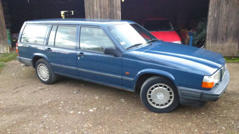

Mihinkäs se tiikeri raidoistaan pääsisi. Tuli tuommonen hommattua äitemuorille ajoon.

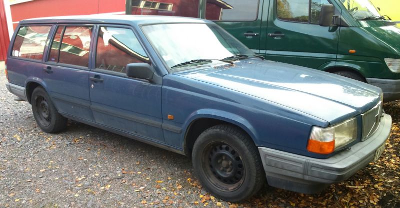

Täysi jarruremontti ja perushuolto tuli eilen tehtyä. Kuminauha täytyy varuulta syssyn mittaan vaihtaa. Seuraavana ohjelmassa pesua, vahausta ja imurointia.

Nyt on pesty, myllytetty, vahattu ja imuroitu. Tää alkaa vähitellen näyttämään autolta.

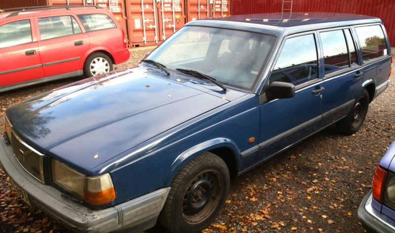

Suikkalakki oli suotuisalla tuulella ja antoi merikontille yli vuoden ajoaikaa. 8) Talvirenkaat tuli vaihdettua alle ja samalla korjasin tyypillisen volvomaisen takajarrujen vinkunan. Vika oli motonetin jarrupaloissa, RH:n paloilla loppui kitinät.

745 kirjoitti:Talvirenkaat tuli vaihdettua alle ja samalla korjasin tyypillisen volvomaisen takajarrujen vinkunan. Vika oli motonetin jarrupaloissa, RH:n paloilla loppui kitinät.
Palan ja männän väliin on hyvä laittaa jotain, joko kitinänpostolevy tai edes kuparitahnaa tai vaikka molempia. Nuo kitinänpoistolevyt tulevat tehtaan palojen mukana, mutta nehän voi tarvikepalojen kanssa käyttää uudelleen, kun rosteria ovat.

Palojen eroina oli lähinnä suora kantti vs viistetty kantti. Ja kapselit oli jäänyt edellisestä yli.

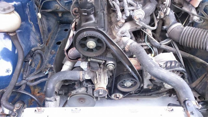

Tulipahan pientä huoltoa tehtyä, jakohihnan sekä virranjakajankannen ja pyörijän vaihto. Myös takavalot vaihtui uusiin, kun joku urpo oli toisesta kopsassut linssin sisään :evil:
Työskentelytilojen puolesta tämmöinen vanhempi volvo on ehdoton ykkönen. Ei ole käsivarret kyynärpäitä myöten vereslihalla 8)

Eikä vaihdella summassa vesipumppuja, jolla ei normaalisti suunnitellussa moottorissa ole mitään tekemistä jakohihnan kanssa.
Pumppu vaihtuu jos se vuotaa eikä sitä varten jakopäätä edes avata.
Muista kiristimen jälkikiristys 1000 km jälkeen.

740 GLE kirjoitti:Eikä vaihdella summassa vesipumppuja, jolla ei normaalisti suunnitellussa moottorissa ole mitään tekemistä jakohihnan kanssa.
Juurikin näin. Vespumpan vaihdossa tarvii jakopäähän koskea ainoastaan sen verran, että ottaa ylemmän suojakopan pois. Sen taakse jää pultti tai kaksi :idea:
Ohjeissa käskettiin lämpimäksikäytön jälkeen tehdä jälkikiristys. No, huomenna jos rintterin sijasta käviskin tällä Nääsvillessä niin voisi sitten vielä kerran kiristimen vapauttaa :happy:

Tähän elämään asti korjaamotyössä tehdyistä jakopäähommista, on tuommosessa yksi kiitollisimmista asentajan näkökulmasta. Ford Rangerin (mikälie mitsu) sekopää meni joutusammin. Vartti kahveineen.

mese300 kirjoitti:Minä olen aina kun näihin vanhoihin volvoihin olen jakopään tehnyt siinä samalla vaihtannut tuon vesipumpunkin kun sekään ei ole kallis sijoitus ja menee niinkuin siinä ohessa :lol: Parin ensimmäisen volvon kanssa en tuota pumppua vaihtannut mutta kun kummastakin se pumppu meni sitten parin viikon sisään niin tulin siihen tulokseen että samallahan senkin sinne vaihtaa niin ei tarttee sitten erikseen sitä alkaa puljaamaan :lol:
Näiden koneiden vanhemmat pumput olivat törkeän kehnoa tavaraa. Omaani on vaihdettu ensimmäinen pumppu takuuseen vasta 10.000 km huollossa, kun olin juuri lähdössä Britanniasta kotiin päin kesälomalle, eikä siihen hätään ehditty kuin todeta rumat pisarajäljet aivan puhtaan moottoritilan pohjamuovin päällä :oops:
Nämä huonot olivat niitä, joissa juorureikä oli pumpun alapinnalla piilossa katseilta. Seuraavan pumpun vaihdoin itse 100.000 km kohdalla, mutta en muista onko se yhä paikallaan, vai onko kerran vaihdettu ennen nykyistä yli 410.000 km matkaa?
Jokainen toki päättää omastaan kuten parhaaksi näkee, mutta nykyiset pumpun akselin yläpuolisella tippareijällä varustetut Volvon alkuperäispumput ovat olleet selvästi kestävämpiä kuin noihin autoihin uutena tehtaalla asennetut.
