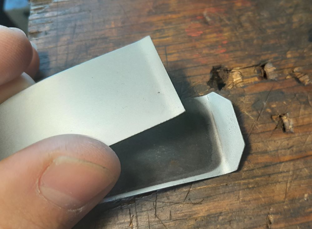

Päivän epistola; nokan tutkailua, yläkerran rasvauksen hämmästelyä ja startin jumittavan Bendixin herkistelyä.
Tällä lohkolla on tapana syödä kolmospytyn imusen nostaja ruvelle ja pyöristää nokka siinä samalla. En yhtään tiiä mistä johtuu. Pari vuotta takaperin otin ulos vakionokan, jossa oli nimenomaan kolmosen imunokka jo vähintään kertaalleen hiottu ja nostaja aivan valmis. Sisään meni vakionokasta vähän pirteämmälle profiilille hiottu nenä ja uudet nostajat. Yhden kesän ajelujen jälkeen oli tikitys taas perkeleellinen ja kolmosen imun nostajahan siellä oli ruvella, mutta nyt oli sitten muissakin sanomista, kaikki ei olleet pyörineet kunnolla. Nokka oli kuitenkin vielä ihan siistissä kunnossa. Viime keväänä meni sitten nippuun uusilla "vahvistetuilla" nostajilla. Nyt toissapäivänä käytin tätä katiskaa ilman venttiilikoppaa ja ykkösen nostajat ei näköjään pyöri ollenkaan. Vähän alkaa epäilyttää, että oliskohan tuo hiotun nokan perusympyrä nyt liian pieni, vai mitä hittoa.
Öljyäkin kyllä tulee yläkertaan hiton laiskasti. Startilla nousee paineet 4 bar paikkeille, mutta inhimillisen sietokyvyn rajoissa ei kärsi startata niin pitkään, että kanteen nousisi mitään. Käydessä vähän jotain tursuaa keinuvipujen välistä. Näihin on kyllä ihan äftermarketpalikkana saatavilla rocker oil feed kittiä, siis ihan vaan letku pääkanavasta suoraan kanteen. Sitäkin vois vaikka tuumailla, muttamutta... harkinnoidaan. Koitan nyt tässä vaan päättää otanko kannen auki ja silmittelen taas nostajia, vai annanko olla. Grafiittiöljyt on kanssa käyneet mielessä. Nokassa oli kyllä tämän päivän mittausten mukaan nostot tallella.

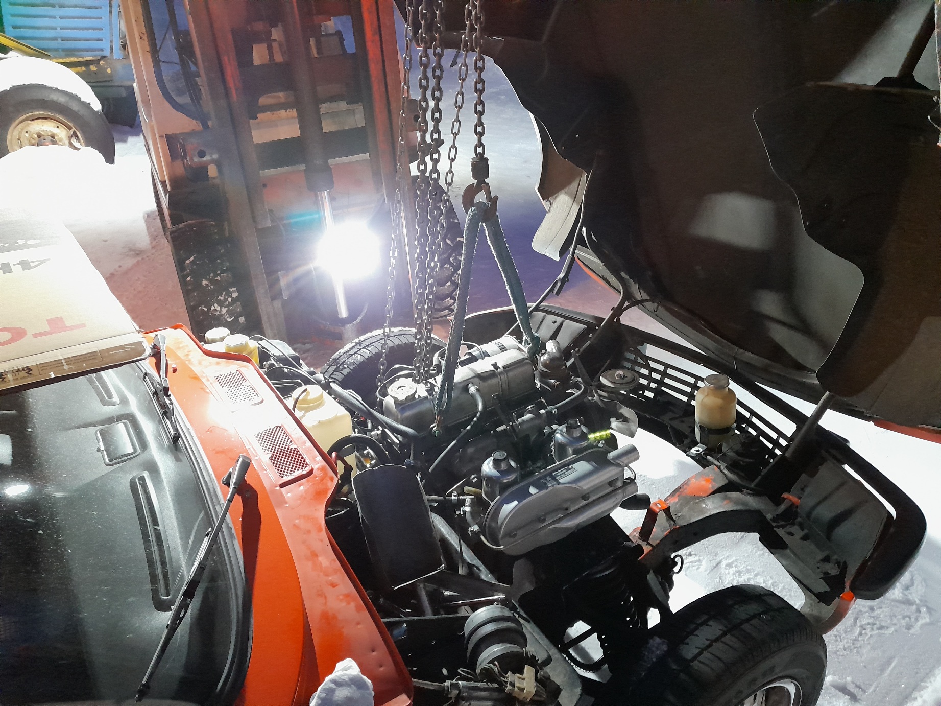

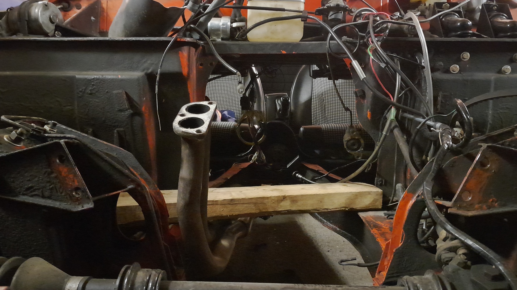

Vähin erin suoritettu purkutoimenpiteitä ja sunnuntaina nostin tuosta Spitfiresta taas koneen pois. Ajatuksena oli saada tekniikka irti sisustaa purkamatta ja se ehkä onnistuukin, mutta kasaan päin laittaminen saattaa mennä siinä määrin tappeluksi, että kuitenkin purattaa kardaanitunnelin auki. Onko pakko jos ei taho... Kai se täytyy, kun kapistus on taas Suur-Saimaan Ympäriajoon ilmoitettu.

Ei auta itku markkinoilla, pakko se oli taas purkaa lattiaa auki. Kun ei yksinkertaisesti käsi mahdu runkopalkin ja lootan välistä vaihdekeppiä irrottamaan, niin ei sitten mahdu.
20230319_232708 (1).jpg (560.3 KiB) Katsottu 36340 kertaa
Teddy kirjoitti: ↑01.12.2022 19:01 Spitfiren vaihdelaatikosta saattaa olla pääakselilta kolmosen rattaan edessä oleva seekerirengas poikki, oirehtii siihen malliin. Elikkä kones ja loota tarttis taas nostella lattialle ja tutkailla, samalla käyttää koneesta ainakin öljypohja pois, ehkä kansi myös ja tsekata siitäkin venttiilinnostajien kunto. Viime keväänä laitoin uudet venttiilinjouset ja öljyksi meni 15-W40 Delvac. Oliko sitten hyvä idea kun tuntui tikitys voimistuvan kesän mittaan.
Voimalinjan pääkomponentteihin on avausviiltoja tehty ja havainnot tähän mennessä positiivissävytteisiä. Laatikosta ei odotettua vikaa löytynyt, siellä se seekeri oli pääakselilla urassaan ehjänä ja muutenkin terveeltä näyttää päällisin puolin. Täytyy nyt vielä mittailla rattailta välykset ja siltä pohjalta miettiä puretaanko pidemmälle. Jos lukemat suunnilleen vastaa viime kasauksen muistiinpanoja, niin tuskinpa viitsin vaivautua. Ehkä se keppi on aina kolmosella ajaessa heilunut niin reippaasti, ei ole vaan tullut kiinnitettyä huomiota. :oops:
Koneesta mittailin venttiilin nousua ja totesin ettei lukemissa ole muutosta seitsemän vuoden takaiseen, kun kiukaan viimeksi mätin läjään. Nyppäsin kuitenkin kannen irti ja tälläpä kertaa ei löytynyt lohkosta yhtään rupista nostajaa. Käyntijäljistä päätellen joka ikinen nostaja on myös pyörinyt, eli ilmeisesti:
A) APT:n nostajat todella ovat parempaa laatua
B) Ylimääräisen öljyn syöttämisestä kanteen on hyötyä
C) Syy tikityksen voimistumiseen löytyy mahdollisesti allekirjoittaneen korvien välistä :lol:
Otan nyt vielä ainakin öljypohjan auki, katson laakerit läpi ja eiköhän männät joutaisi samalla käyttää ulkona. Kevyt hoonaus ja uudet renkaat, ehkä. Vaikka poratahan tuo lohko jo pitäisi, mutta tekohengitetään vielä vähän aikaa. Pytyt näyttää vähän bensalla pestyiltä ja jotain nokikokkareita on tainnut välissä pyöriä joskus, elikkä nyt sitten vihdoin ja viimein etsittävä kaasareihin kunnolliset neulat viilattujen tilalle ja laitettava bensanpinnat kunnolla kohdalleen. Näin se laiskuus kostautuu.

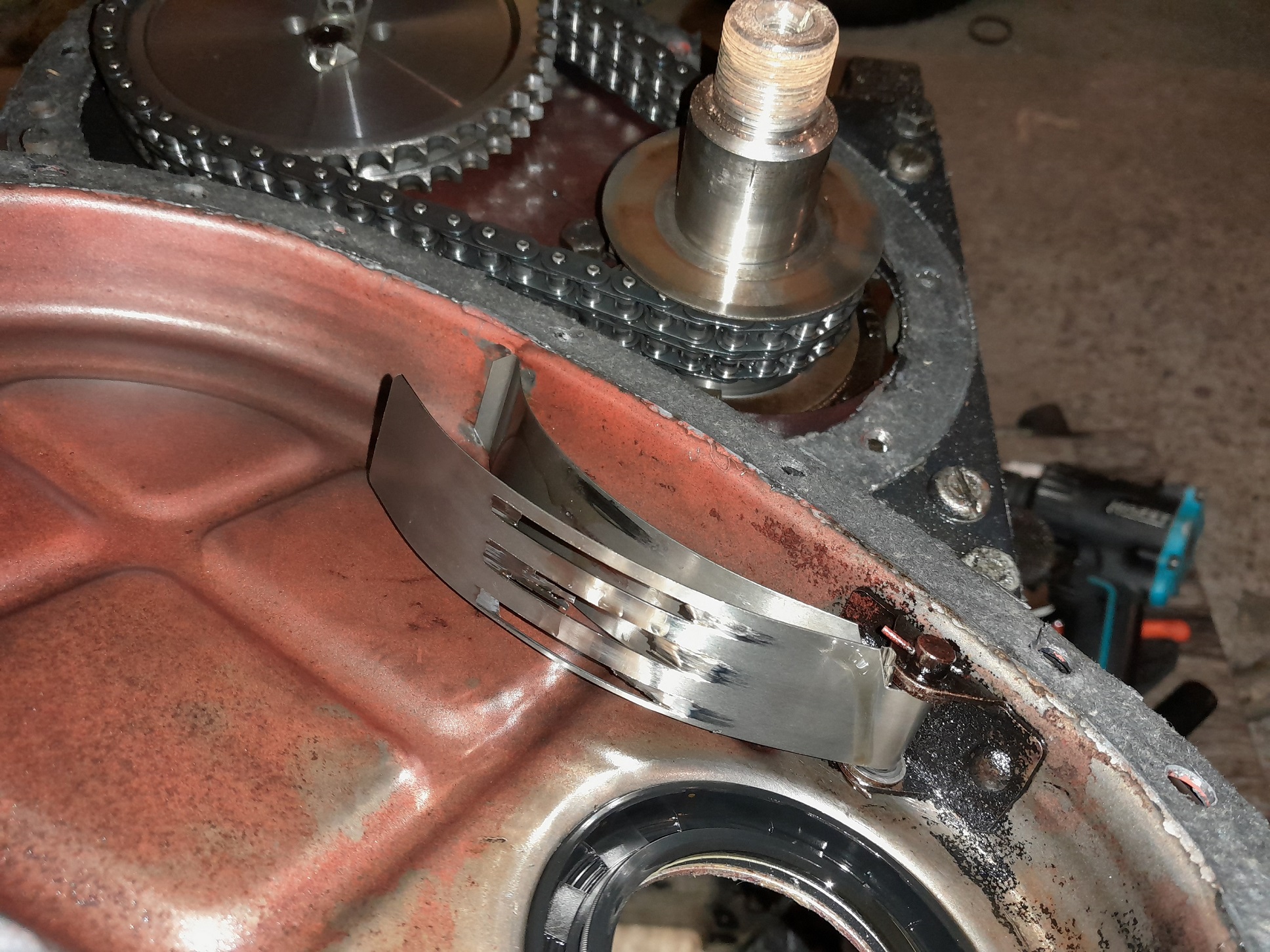

Viesti Kirjoittaja Teddy »
20230503_202225 - Copy.jpg (887.94 KiB) Katsottu 35875 kertaa
On tullu sanottua aiemminkin ja voin sanoa vielä uudestaan. Kaikki mikä näiden vehkeiden uustuotanto-osissa ei ole paskaa, on kusta. Hienosti on tuo muistaakseni talvella 2017 laitettu Rimmerin kaksirivinen jakoketju syönyt tiensä kiristäjästä läpi ja katsastustiedoista laskien roimat 5000 km ajettu. :biggun:

Mitä hittoa? Eikö tuossa ole muovista liukupintaa ollenkaan?
Teddy
Viestit: 878
Liittynyt: 23.6.2016 10:08
Re: Tedin Brittien kootut sekoilut
Eipä niissä ole, eikä mitään sen kummempaa kiristyssysteemiä. Se on vaan tuommonen lehtijousen tapanen mikä nojaa päästään jakopäänkoppaa vasten. Vanha kiristin oli vaan kiillottunut, mutta ketju venynyt ja kun asiallisen oloista yksirivistä ketjua ei löytynyt, laitoin tuon kaksirivisen, jonka kaverina on alkuperäistä leveämpi kiristin. Hitonko tässä nyt sitten tekee, kai se on laitettava joku kiinalainen polkupyöränketju ja brittirautainen orkkiskiristin. Seuraava sulake löytyy varmaan sitten siitä ketjusta. :roll: No voihan sitä tietysti yrittää metsästää kunnollista yksirivistä ketjua, jos jollakin olisi vanhaa varastoa.
